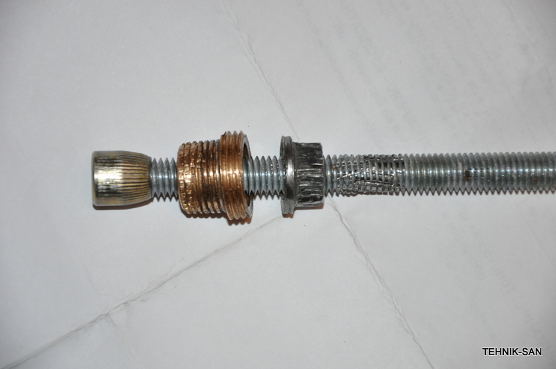

Самодельный ниппельспанер для нарезания резьбы на стальной трубе в 3-5см от пола. Показываю пример того, как в "полевых условиях" пришлось выйти из непредвиденной ситуации. Поясняю подробности. Срочно потребовалось нарезать 3/4 резьбу на стальном вертикальном стояке вплотную к полу. Для этого была использована 12мм резьбовая шпилька, клиновая гайка от анкер-болта, переходной ниппель Viega 1/2 х 3/4 и обычная гайка. На переходном ниппеле 1/2 х 3/4, вкрученном в бронзовый 1/2 удлинитель была нарезана сплошная 3/4 резьба впритык к резьбе 1/2. На резьбонарезной головке 3/4 были перевернуты резьбонарезные гребенки , №1 и №3 были перевернуты на своих посадочных местах, а №2 и №4 были перевернуты и поменяны своими посадочными местами. Нар. 1/2 резьба этого самодельного бронзового переходника была вставлена внутрь стальной 3/4 трубы и там расклинена, 4 нар. витка 3/4 резьбы ,как раз было достаточно, чтобы резьбонарезная головка по ним начала нарезать резьбу на стальной трубе .... вощим выход из этой ситуации был найден и резьба нарезана.
Так что можете пользоваться этим методом ... если чё )))
PS ... о существовании заводских резьбонарезных S-головок REMS (за 23000 руб комплект) для труднодоступных мест, мне известно, так что просьба не напоминать.

наверняка есть "подводные камни" о которых Вы умолчали...лично мне не совсем понятно как расклинить конусную гайку М12 в 3.4" трубе...она там болтаться должна как х.. в проруби.)) ...и насчёт ниппеля- может, американку (от счётчика, к примеру) можно использовать? или не влезет в трубу как надо? А в общем и целом- идея супер...надо попробовать и подумать как доработать. Я в таких случаях брал трубу с резьбой с одного конца и ставил враспор. От пола до потолка или от стены до стены. Центрировал чёпиком...некомильфо. Была бы приспособа чтоб залезть на резьбу, что торчит из поверхности на пару сантим...было бы меньше лишних телодвижений..))

Требуется хорошая соосность, иначе может начать уводить, в конечном итоге резьба будет нарезана криво. У S-головок это можно вылечить изготовлением нескольких калибров под наши "трубы по госту". У немцев всё тип топ видимо - только один размер трубы:)

думаю, часть ниппеля, вставленная внуть трубы, обеспечит достаточную соосность.
