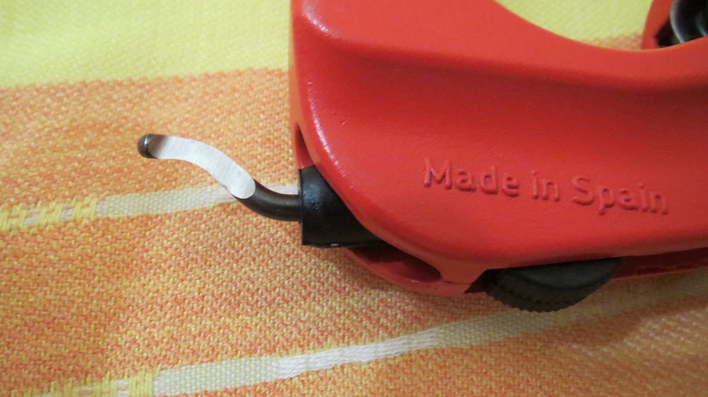

Режу либо болгаркой, либо саблей. фаску снимаю гратоснимателем для меди http://tool-tech.ru/products/universalnyj-gratosnimatel-rems-reg или ремсовской "балдой" для снятия фасок. если речь о диаметре до 50 http://tool-tech.ru/products/naruzhnyj--vnutrennij-gratosnimatel-rems-reg-8-35--10-54 Или ножем

Жилин, я вот об этом. Сам трубрез Вротенбергер №7.0027 тоже хороший.
Резать болгаркой как-то не очень, много бахромы оплавленной. Саблей смогу только после 30-го:)
Ага, вижу Вы ссылки поставили. Вот такой Ремс, как на первой, я и хочу потом купить. А Ротен, который 1в1, тока красный, хуже? Просто его мне куда как проще купить.
У них (Ремс и Ротен) лезвия вообще взаимозаменяемы?

Можно и таким. Просто он у меня выпал и потерялся.

Насчет совместимости ручек и лезвий Ремс и Ротен не подскажете?

Не подскажу. Думаю совместимы, хотя утверждать не буду. Нет у меня Ротена. Ничего против не имею. так сложилось что работаю с Ремсом. Кажется один раз был В Ротене, взял редукторы для ац и окси. уже лет 8 служат.

Я, наверное, все буду для начала Ротен покупать: он и так подешевше, плюс у меня на него скидка 15% в Весте, и там хоть его более-менее есть ассортимент. А Ремс для меня геморно заказывать...
