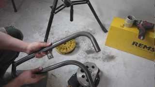

Гибка труб... 2
в этом видео ролике, показан самодельный сегмент с уменьшенным радиусом гибки 3/4 ВГП трубы.
трубогиб

sansvar, В трубогибе какой-то ограничитель установлен, чтоб точно 90 гр. выдержать, или всё на глаз?

SCB написал : sansvar, В трубогибе какой-то ограничитель установлен, чтоб точно 90 гр. выдержать, или всё на глаз?
всё на "глаз" ... если присмотреться, на сегменте есть метка

sansvar написал : показан самодельный сегмент с уменьшенным радиусом гибки 3/4 ВГП трубы.
достойный девайс, данный радиус это предел для холодной гибки трубы? в идеале бы конечно гнуть трубу с радиусом как у крутоизогнутых отводов, но они выполняются методом горячей формовки...
