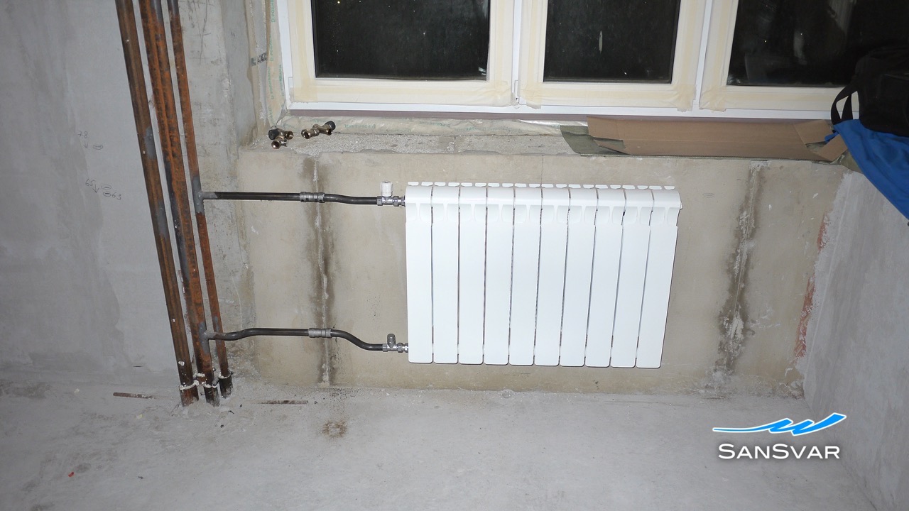

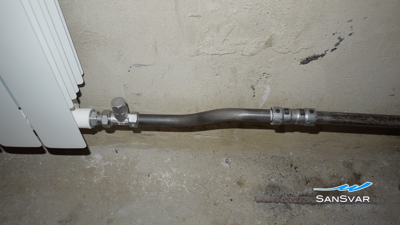

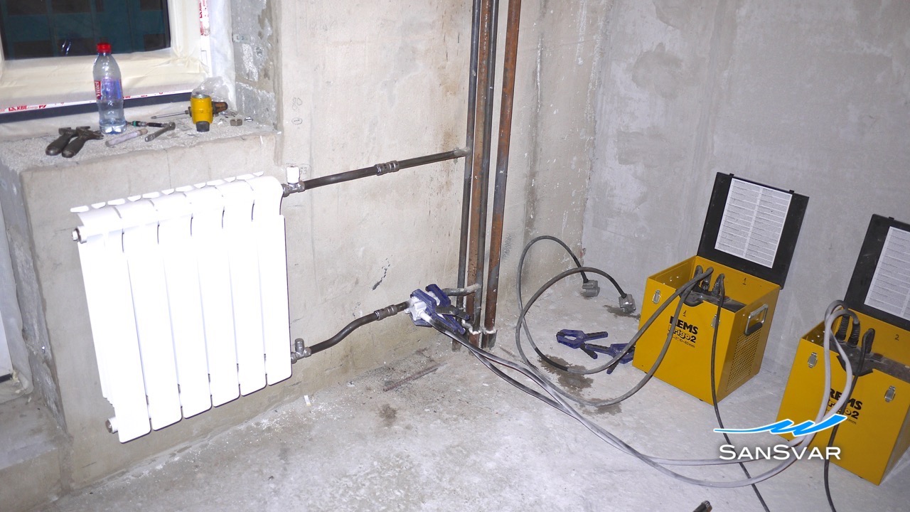

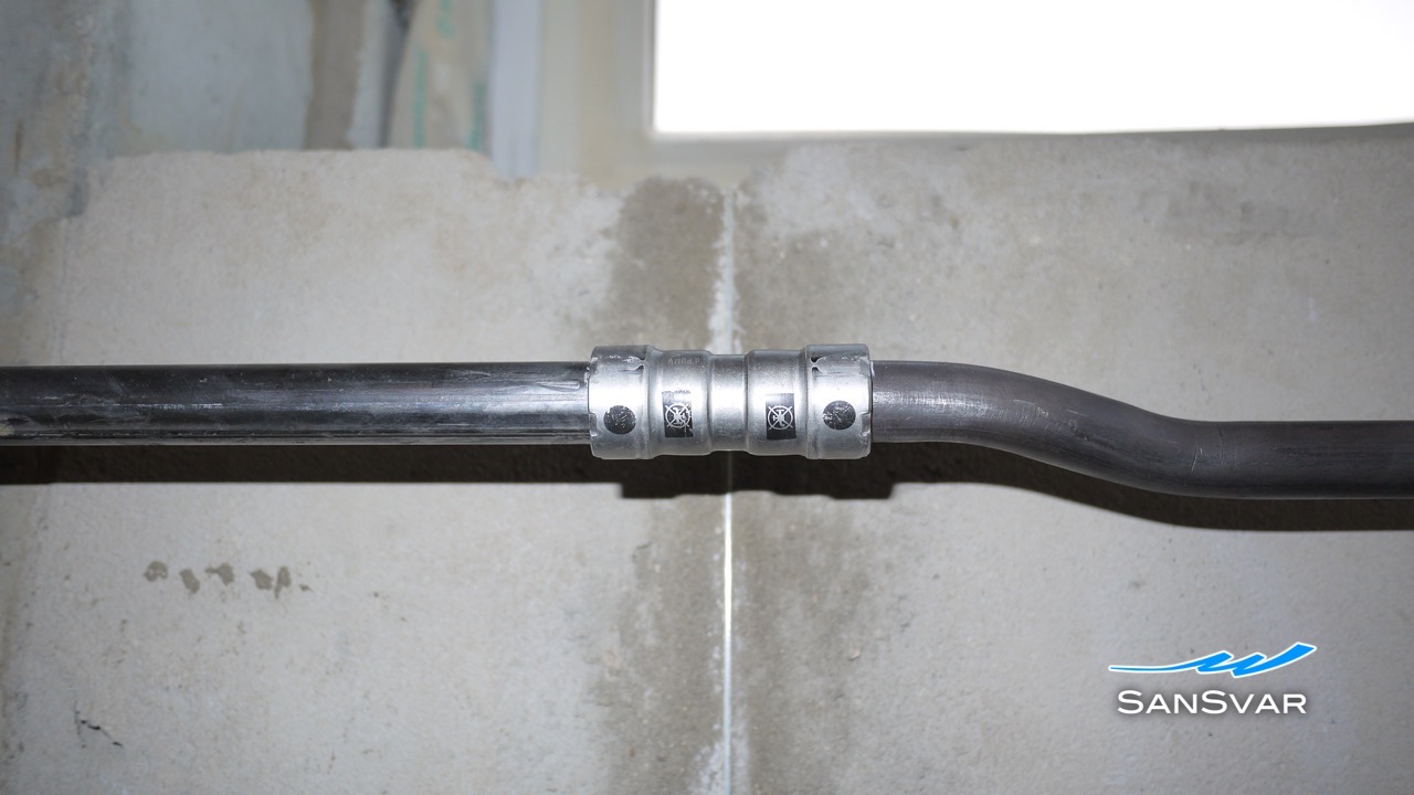

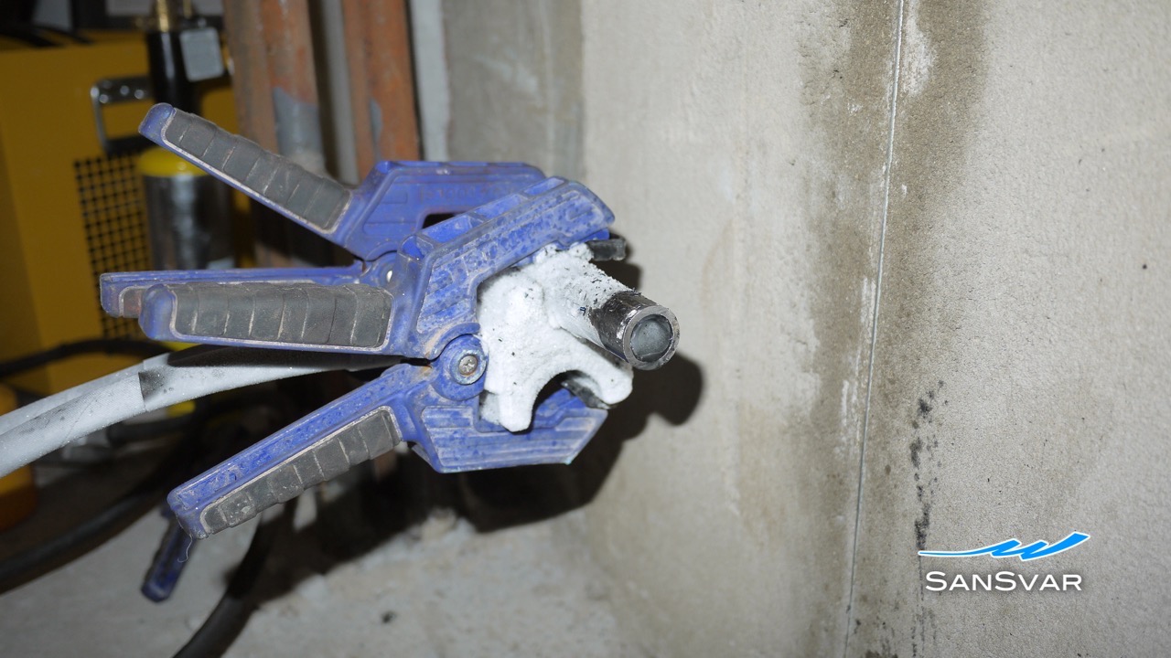

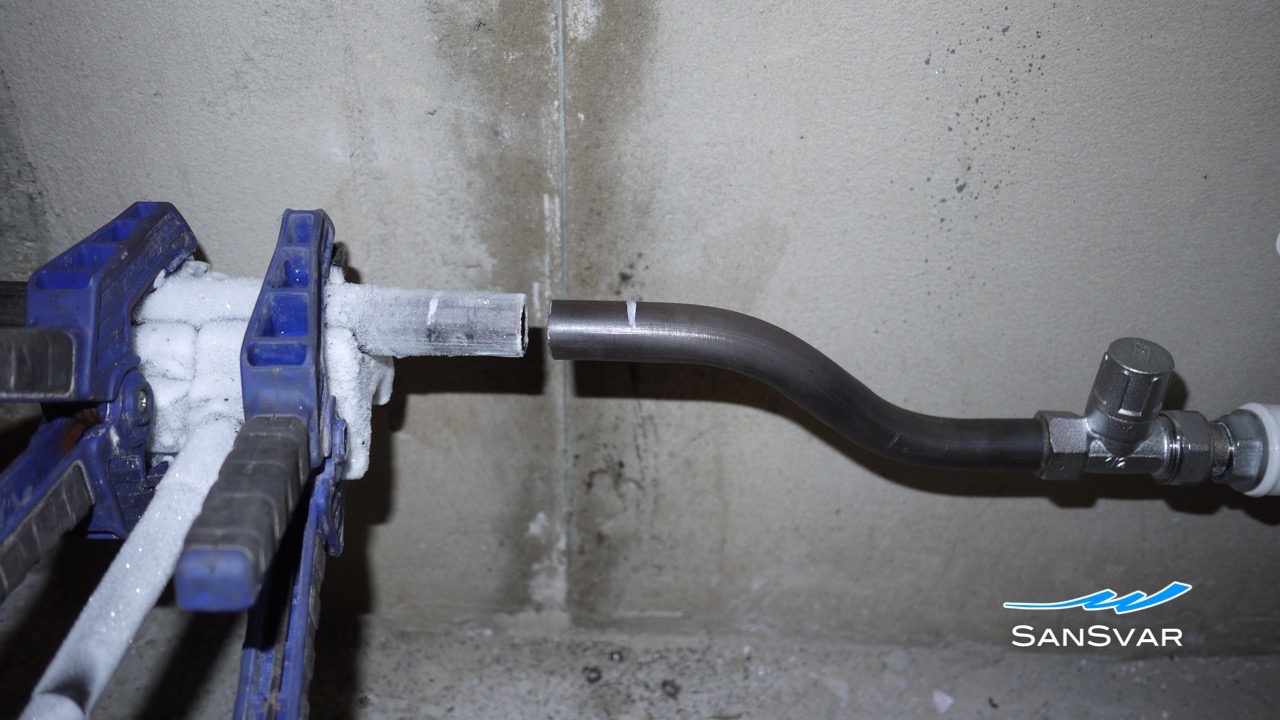

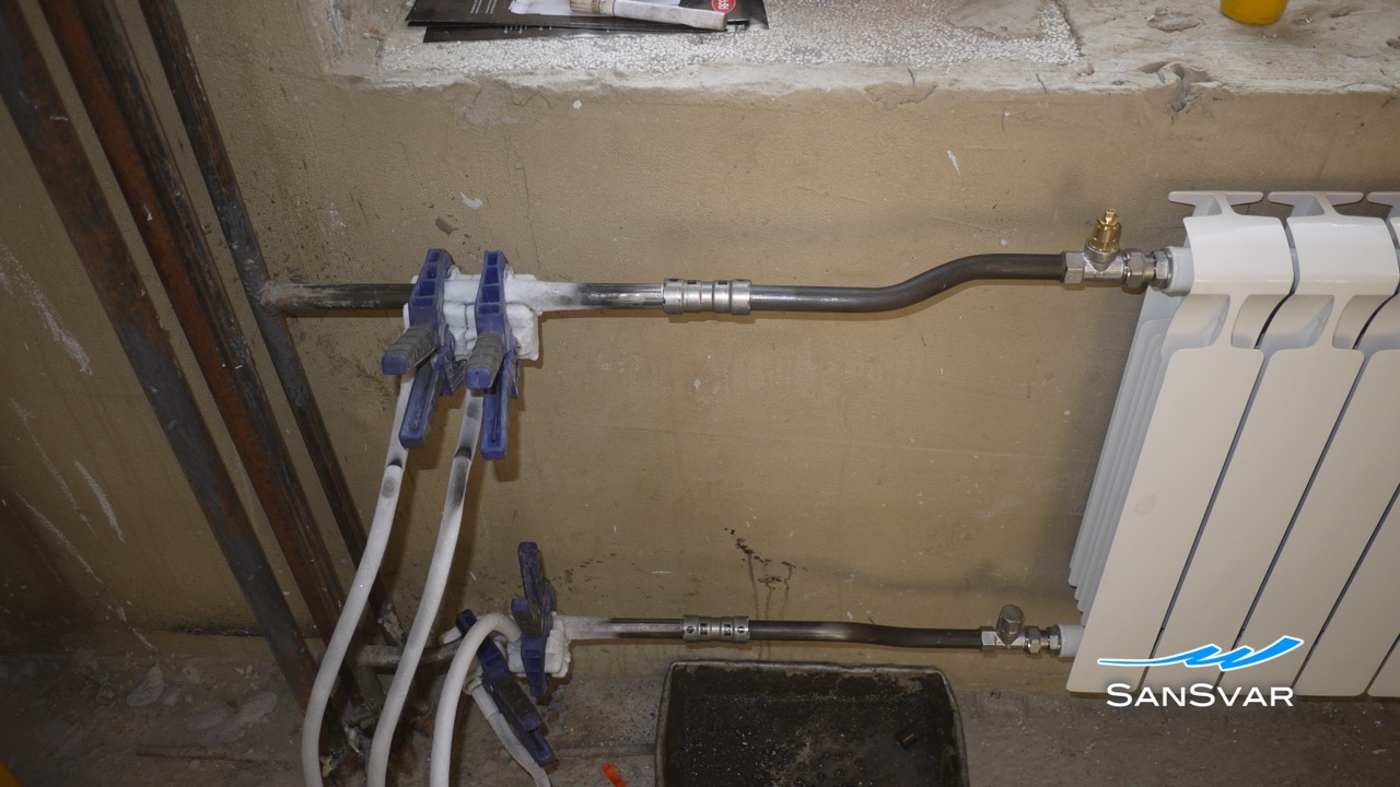

Viega MegaPress
Разрешите представить :) ... вчера мной было опробовано и применено в действие НОВИНКА в мире пресса !!! ... система прессование стальных ВГП труб (водогазопроводных). эта систем прессования стальных труб позиционируется компанией Виега как не разъёмное соединения и является заменой и альтернативой сварки ... быстрый и безопасный монтаж стальных труб без использования сварочных работ !!! на данном объекте нужно было переварить (установить) радиаторы Рифар Монолит, но в последний момент управ компания отказалась перекрыть и слить воду и после этого был реализован план "Б" :) так как работа производилась при рабочей системе отопления (под давлением), это конечно сказалось на способ подключения, но в данном случаи это непринципиально, так как все трубы после буду закрываться гипсокартоном, и видимы будут только сами радиаторы отопления в нишах. подключение радиаторов отопления было выполнено мной на стальной трубе с использованием аппарата "заморозка труб" и Виеговской системы МегаПресс...
ЗЫ. хочу выразить большую признательность Роману (компания ГазСтройНефть) и Владимиру (компания Виега) который поспособствовали в данном процессе в виде предоставления самих пресс фитингов и пресс инструмента... :)

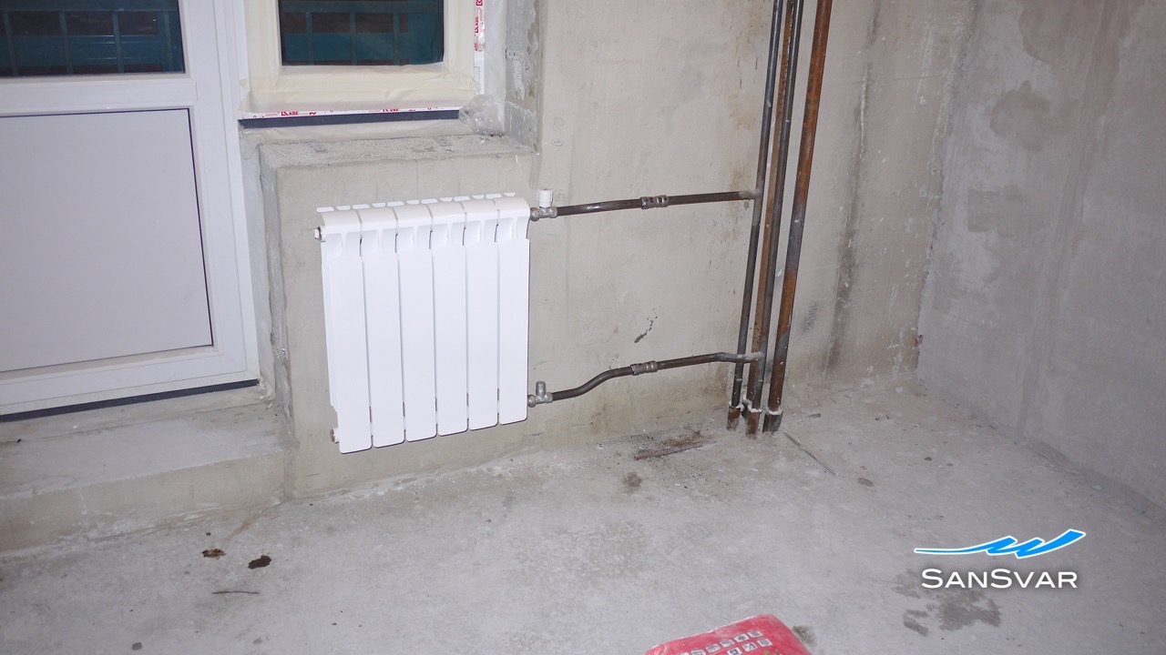

ещё фото...

красота ) думал о подобном наказании жадных сант(просили около 10 рублей "за дом, краны не держат") и фитинги такие есть в нашей деревне, но заморозка только одна, и та на газу..

Makarone написал : фитинги такие есть в нашей деревне
о как .... у нас в Москве только на следующей недели будет первая поставка фитингов Мегапресс, а у вас в Питере уже продаются? а ссылкой можете поделиться?
Зы. на самом деле работал поочередно (переделывая каждый подвод отдельно)... поэтому можно было обойтись и одним аппаратом заморозки :)

Интересно, красиво, поучительно! Олег,подскажите, объект где монтировали радиаторы, на нем система отопления закрытая? Ведь мегапресс идет только на закрытые системы. Например, в Екб почти везде открытая система.

А у нас потек после обжима первый оцинкованный пресс-угол от Виеги. Сейчас пилить буду.

сколько времени прошло, какой теплоноситель/температура?
