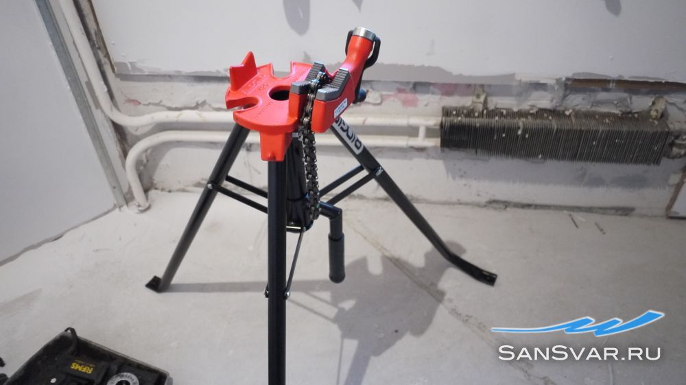

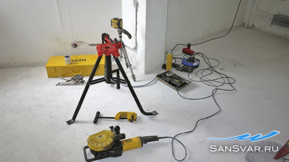

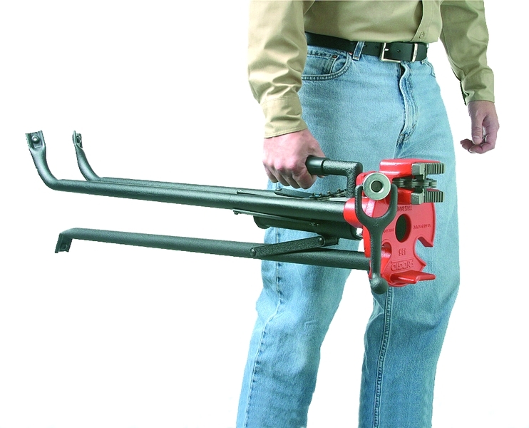

Makarone написал : столик удобный..недавно удлиннители полудюймовые резал на коленке, десяток, так столик ваш вспоминал )
вы про треногу раскладную с цепным трубным зажимом? ... вещь суперская, самому нравится :)
Ridgid модель 425

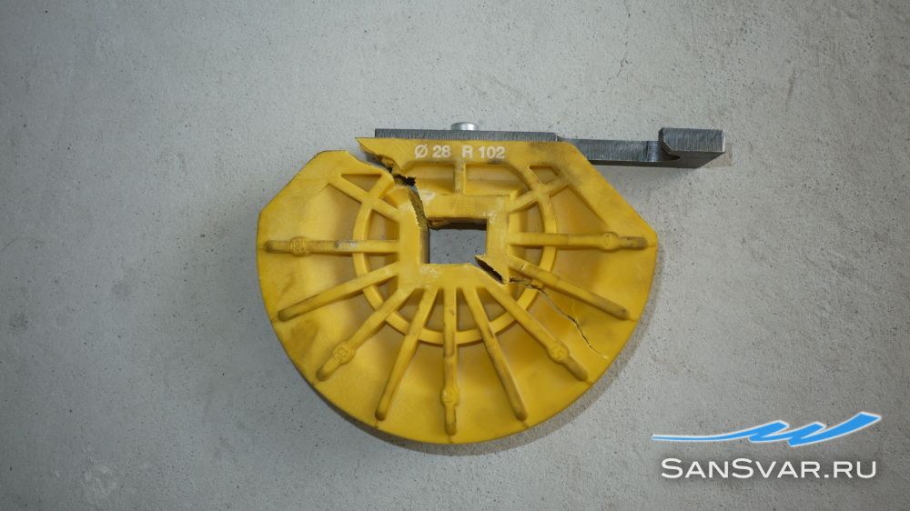

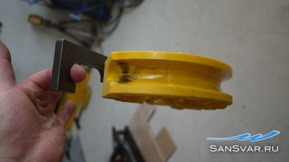

а вот, как выглядит сломанный совершенно новый пластиковый сегмент от Rems Curvo ... есть и видео, где он ломается :(

представители REMS не захотели поменять на новый? разорвало из-за отсутствия смазки на трубе или из-за раковин? кстати, что скажете про рычажные трубогибы?

Makarone написал : представители REMS не захотели поменять на новый? разорвало из-за отсутствия смазки на трубе или из-за раковин?
сначала не хотели :( но после просмотра моего видео на Айпаде .... поменяли :)
сломался от жёсткости трубы ... в тот раз таганрогской трубы не было, пытался погнуть шовную (с явно выраженным электро сварным швом) "нонеймовскую" трубу купленную заказчиком :(
Зы. если присмотреться, на сломанном сегменте виден масленный блеск...

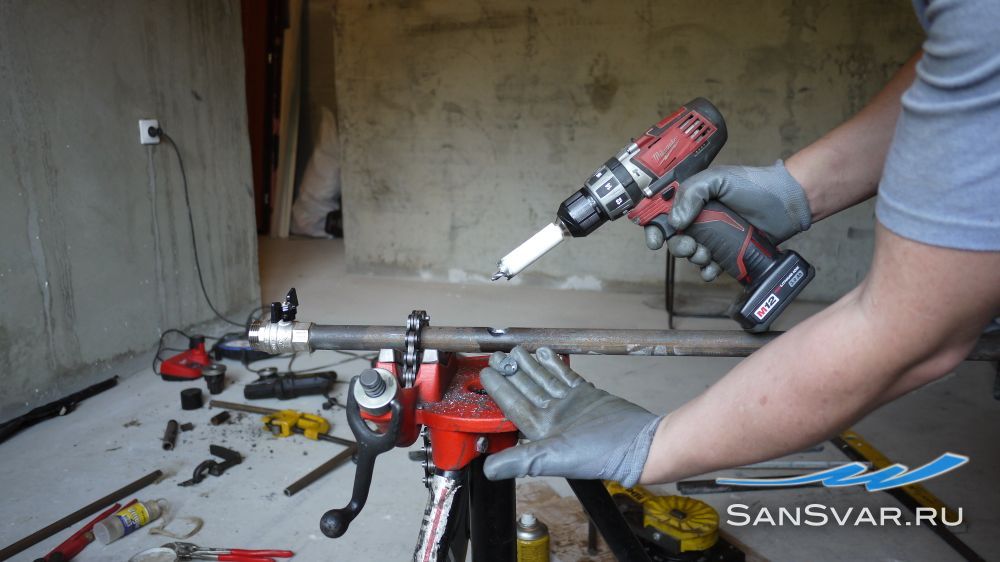

Олегович
Олегович
Эксперт
Регистрация: 26.11.2010
Сообщений: 5818
25.03.2013 в 10:19:03
sansvar написал : а вот, как выглядит сломанный совершенно новый пластиковый сегмент от Rems Curvo
да уж, от фашистов я такого не ожидал, тем более Rems, а вообще странно что для обработки металла используют пластик, хорошо хоть коронки и буры из него еще не стали делать...
sansvar написал : вы про треногу раскладную с цепным трубным зажимом? ... вещь суперская, самому нравится
вот только не компактная, был в шаге от владения, но подумал что и деньги выкинутые зря, и здоровая больно....бугель Rems для миниамиго и 2 метра трубы-компактные тиски с откручивающимися ножками...мне для своих работ за глаза, кому идея понравится но маловат, можно купить бугель для амиго 2, он стоит восьмёрку, что впрочем в 3 раза дешевле чем тиски Ridgid...Sansvar это не камень в ваш огород...и денег мне на достойный инструмент не жалко...это лишь моя личная оценка...компактность очень важна, потому что желтых желехных чемоданов уже очень много получается...

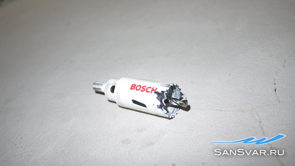

сегодня на биметаллической коронке Ridgid, которой вырезаю отверстия в трубе под байпас, отвалился последний зуб, и несмотря на то что она была далеко не последней, решил попробовать её воскресить, все таки 350р на дороге не валяются, сделал прорези диском 1мм от болгарки под углом, получились новые зубы, протестил на трубе-режет как новая...таких операций длина коронки до окошка позволяет сделать 3-4, посмотрим сколько она прорежет дырок неродными зубами...родными получилось 28, правда половина без масла...

Олегович написал : бугель Rems для миниамиго и 2 метра трубы-компактные тиски с откручивающимися ножками.
интересное решение :) надо будет попробовать такие сделать ... как альтернатива Ridgid. у меня была идея типа этого, только я хотел купить подставку (треногу) для Ремсовского трубогиба и приделать к ней цепные мини тиски :)
тиски от Ridgid 425 серия конечно тяжеловаты, и габаритные даже по сравнению большой версией ... хоть я и укоротил ножки для компактности :) если на вес не смотреть, то они конечно удобные.

Олегович написал : сегодня на биметаллической коронке Ridgid, которой вырезаю отверстия в трубе под байпас, отвалился последний зуб, и несмотря на то что она была далеко не последней, решил попробовать её воскресить, все таки 350р на дороге не валяются, сделал прорези диском 1мм от болгарки под углом, получились новые зубы, протестил на трубе-режет как новая...таких операций длина коронки до окошка позволяет сделать 3-4, посмотрим сколько она прорежет дырок неродными зубами...родными получилось 28, правда половина без масла...
350 за Риджид коронку, вроде как не дорого ... где берёте, если не секрет ? я использую коронку от Боша... стоит чуть больше 300 рублей в Леруа Мерлен ... на мой взгляд, удобны тем, что уже со сверлом идёт, так сказать ... два в одном.

sansvar написал : тиски от Ridgid 425 серия конечно тяжеловаты, и габаритные даже по сравнению большой версией
а мои тиски падают ровно в чемодан к Rems Tiger, причем это довольно узкий и маленький чемоданьчик....я собственно и подбирал длину ног у треноги чтобы она и под мой рост подходила и в чемодан помещалась...
sansvar написал : 350 за Риджид коронку, вроде как не дорого ... где берёте, если не секрет ?
соврал, 392 оказывается, профи тулс на шоссе энтузиастов, плохо только что нет в наличии,в наличии только наборы по 3500, но привезли быстро через дня 3, и то снегопад предыдущий задержал...взял 10 штук, надеюсь с учетом болгарочных подрезов и использования масла Rems надолго хватит...
у вас кстати какая коронка, 22я?
sansvar написал : коронку от Боша
фрицы как и америкосы тоже не дураки, окошко проделали, и металл экономят и не дают долго воскрешать коронку :)
sansvar написал : на мой взгляд, удобны тем, что уже со сверлом идёт, так сказать ... два в одном
у Риджида еще удобнее, оправка со сверлом продается отдельно, можно купить её одну, сверла менять на любые как затупятся, а коронки покупать как закончатся...стоит рублей 150.
