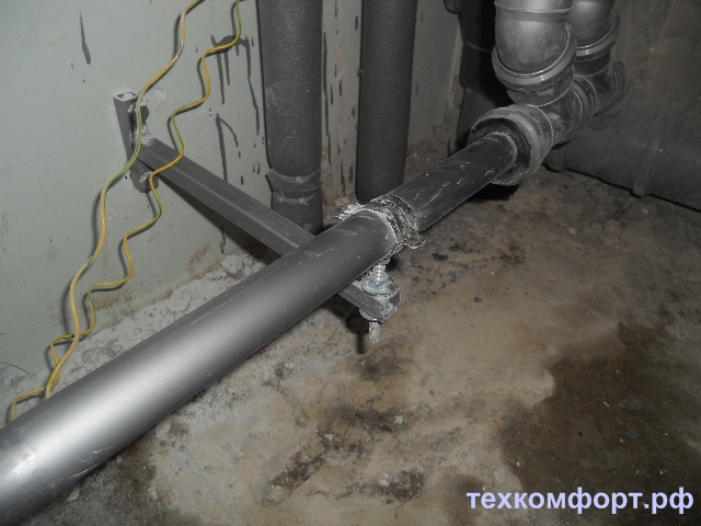

себестоимость консоли 50 рублей вместе с хомутом и гайками, время изготовления 10 минут штука...

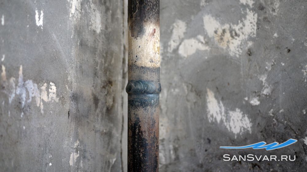

sansvar сам варил последний раз лет 10 назад, и при необходимости пользуюсь услугами знакомых сварщиков.. но последние лет пять/семь все перешли на электросварку. насколько надежно электро-сварное соединение встык?
SanSvar
SanSvar
Регистрация: 10.01.2007
Сообщений: 1196
28.03.2013 в 23:24:35
Makarone,
всё зависит от мастера, вернее его рук из правильного места:)
я варю и газом и электросваркой ... раньше, что бы не таскать 40 литровые баллоны, в основном варил электро, но когда стал работать в индивидуальном порядке (сам на себя) полностью перешёл на газ (с начало на 10 литровые баллоны, после на 5 литровые), так как считаю газ при сварки малых диаметров более гибок в работе, аккуратен и позволяет в случаи необходимости прогреть трубу для подгиба и прочих операций которые невозможны с электросваркой :(

Подскажите пожалуйста.Меняли батареи,стояк варили стык в стык. ,без развальцовки.Насколько надежен данный вид сварки?
SanSvar
SanSvar
Сообщений: 1196
02.04.2013 в 19:48:08
Passat-707 написал : Меняли батареи,стояк варили стык в стык. ,без развальцовки.Насколько надежен данный вид сварки?
если сварщик нормальный, то всё будет ОК :) ... не переживайте, я раньше всегда так варил :)
