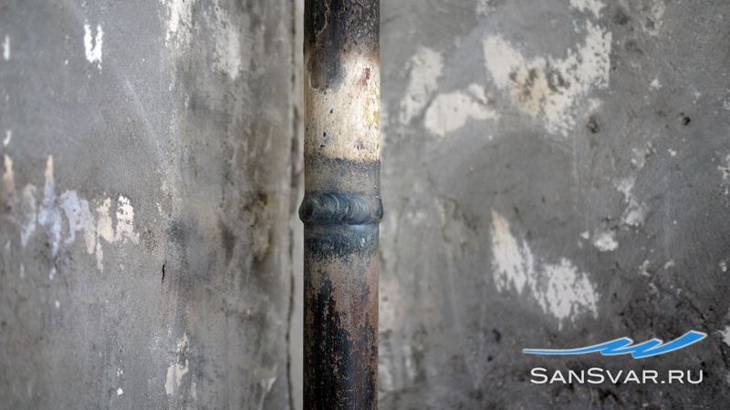

Passat-707 написал : Меняли батареи,стояк варили стык в стык. ,без развальцовки.Насколько надежен данный вид сварки?
надежность встык выше чем внахлест, тем более с развальцовкой. наличие гильзы это требование СНиП для сварщиков при строительстве дома, так как там поточный процесс и электросварка...а гильза снизу приварена на заводе...а в УК требуют через гильзу потому как не соображают для чего она нужна, соображали бы, не работа ли б в УК.

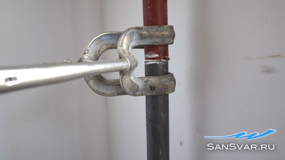

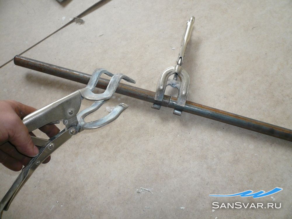

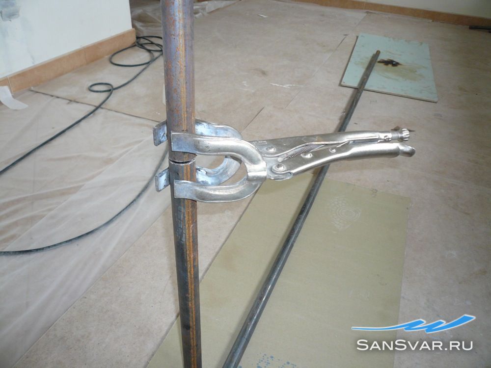

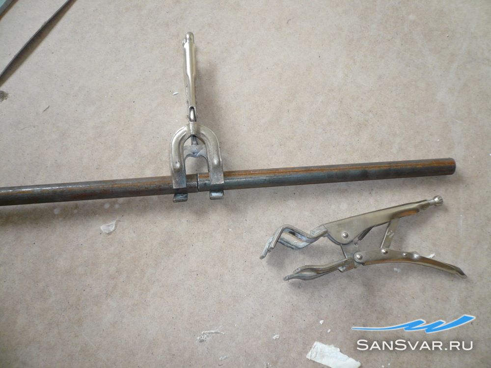

Трубные клещи
зажимы используются мной давно и показали себя как незаменимый инструмент для фиксации труб в стык, особенно это важно, когда работаешь один и нет помощника...
могут быть разного производителя... данный вариант от фирмы Ремс.

sansvar написал : труб в стык
Дык, по ГОСТ вроде нельзя, только " в раструб"?:)

Tehnik-san написал : Чтобы поставить точку в спорах, что надежнее встык или в раструб
для таких вот спорных вопросов, пишут снипы, где всё расписано по полочкам... что и как положено.
СНИП 3.05.01-85 п.1.6 : Соединение стальных труб (неоцинкованных и оцинкованных), а также их деталей и узлов диаметром условного прохода до 25 мм включительно на объекте строительства следует производить сваркой внахлестку (с раздачей одного конца трубы или безрезьбовой муфтой)

DOR написал : Дык, по ГОСТ вроде нельзя, только " в раструб"?
В раструб варится до 25 трубы,далее в стык. Стенки труб более 3 мм, со снятием кромок и притуплением.
