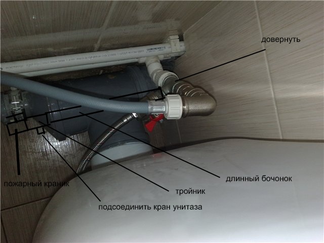

Всем привет )
Заранее надеюсь на толковые и грамотные советы с поправкой на самые простые руки и самый простой мозг..( к сожалению другого не имею )
Имею следующее. Приложил фотку.
В пластмассовый фитинг вкручен тройник к нему выведено 2 крана как вы видете. Один кран на бачок унитаза. Второй кран на пожарный шланг.
Сделал так ...но чувствую колхоз и не надежно...((
Т.е. вкрутил футерку c переходом на ¾ и потому накрутил уголок с 3/4
Смущает следующее:
  1. Тяжело подлезать к крану ( вентилю), который будет перекрывать воду.
  2. Боюсь что со временем от манипуляций с краном повредится сочленение пластмассовых труб…ведь нет никакого жесткого закрепления пластмассового отвода)
  3. Нет отвода под пожарный шланг.
  4. Шланг стиралки через 20 -25 см идет вниз и есть небольшой наклон.
  5. Всем этим добром будут пользоваться чужие люди ( квартира будет сдаваться)
Демонтировать то , что сейчас на льну и было до меня - мне реально страшно…Свое произведение я скрутить смогу обратно
Поэтому хочу сделать так отталкиваясь от первой фотки : поставить воткнуть в пожарный кран тройник и в него уже поставить два крана. Один на пожарку второй на стиралку. Ну и к концу крана на стиралку накрутить футерку ( переходник с ½ на ¾)
Несколько раз ходил в магазин и реально прикинул, что все это будет очень много весить…( 2-3 кг в нагрузку к тому что есть). Я зря опасаюсь за возможные прогибы и прочее или можно этот как –то все закрепить ..? до стены достаточно далеко и не хотелось сверлить кафель…
Короче очень хочется иметь
1 Кран где-то слева , где есть удобный доступ. И чтобы он при откручивании и закручивании не создавал никаких изламывающих или нагрузочных усилии на трубопровод. Т.е. кран жестко зафиксирован…
  1. И чтобы все это добро ….в сумме получается два тройника и 4 крана ( имели какую-то жескую фиксацию..
Жду ответов…если можно не очень поверхностных..
По правильному.нужно еще один отвод впаять под стиралку.Пожарный Зачем?Шланг в тумбочке на крайний случай.чтобы одевался на смеситель на кухне. Если нужно колхоз оставить,то нарисую.

Под пожарный кран крепеж к хомуту канашки.и не будет болтанки.

Довернуть тройник на полипропиленовой муфте/или перекрутить,чтобы было паралельно стене/,В тройник сбоку ввернуть длинный боченок /по краям короткие резьбы/,На него второй тройник.К тройнику сбоку, кран от унитаза,в торец пожарный.Крепить не проволокой,а сделать распор.
Регистрация: 17.03.2010 Санкт-Петербург Сообщений: 17777
dima4321, самый простой вариант вкрутить в верхний кран удлинитель и его с помощью стального хомута (такой же как на каналье, только под 1/2) прикрепить к правой на фото стенке, надеюсь она не из ГКЛ. Дальше ваши ниппель и уголок с краном. А ещё лучше - забить. Вполне рабочая схема. Если уж трогать то менять всё, ибо и так вся сантехника "под списание". Тысячи квартир сдаются куда в более худших условиях. Кран на стиралку обычно не используют - включили и забыли. А захотят ваши съёмщики вам насолить - найдут как.

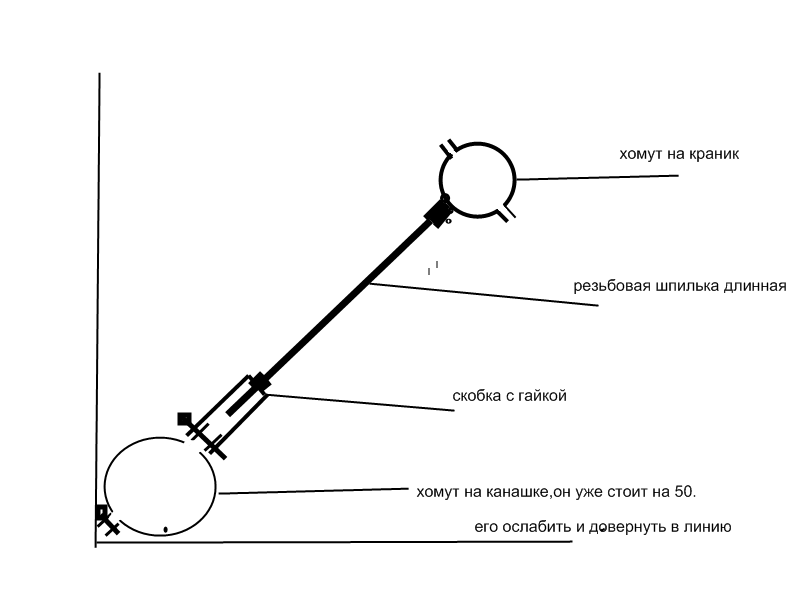

dima4321, Разобрался как поддержку удлинения сделать?

Вижу твою распорку на фото....неужели придется сверлить кафель или пол...? Хомуты видел в домовом.
В целом ты хочешь сказать , что надо все закрепить на большой трубе канализации ??..

Хомут подобрать,чтобы плотно сжимал место стыка крана и тройника.Ввернють резьбовой стержень.Скобу на болт нижнего хомута.
