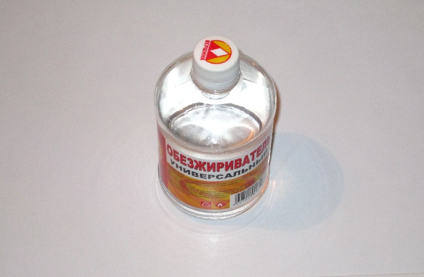

psnsergey написал : технический ацетон чаще всего грязный.
psnsergey написал : Надо использовать такие очистители, где написано "могут применяться для обезжиривания". Там нет нелетучих присадок.
Уж извините ...... то очиститель для тормозных дисков еще грязнее :)

DmKa написал : Многие используют "очиститель тормозов", но я считаю это не самым правильным так как в подобных химиях добавляются присадки и в том числе могут добавляться силиконы.
Какие еще присадки? Это практически чистый гексан, на запах по крайней мере. После испарения не оставляет следов. По-теоретизировать захотелось?

DmKa написал : Обезжириватель это более чистый состав типа бензина "калоши"
А вот это как раз не совсем так, они очень часто оставляют следы высококипящих алканов.

DmKa написал : очиститель для тормозных дисков еще грязнее
Вы можете себе представить, куда пойдёт производитель оного автомобильного очистителя, если выяснится, что он не обезжиривает, как обещано, а оставляет плёнку? За 300 рублей-то за пол-литра? На паперть. :) В отличие от ацетона за 50 рублей литр, его покупать будут, никуда не денутся, там дешевизна важнейшее конкурентное преимущество.

Технология проста , если фитинг нулёвый из пакета, то просто обезжириваем, если видны следы окисления и тд , тёмный на вид, значит добовляем прочистку ершом а потом обезжиревателем.
Пользоватся лучше обезжиривателем а не бензином ил ещё какой мутью

ДОКА написал : Какие еще присадки? Это практически чистый гексан, на запах по крайней мере. После испарения не оставляет следов. По-теоретизировать захотелось?
И чем Вы решили блеснуть на этот раз?
Ан нет....... не прокатило.......
Само собой каждый очиститель имеет собственную формулу с совершенно разными растворителями внутри. И большенство производителей скрывают реальный состав.
Но если посмотреть состав очистителей от 3М то становится понятно - НУ ЕГО НАФИГ использовать его для очистки деталей перед анаэробом.
Так что не стоит Вам быть столь голословными и рекомендую Вам в будущем не ТЕОРЕТИЗИРОВАТЬ и не вводить людей в заблуждение!!!
http://www.autoem.ru/view_catalog_product/462
3М 08880 Высокоэффективный очиститель тормозов. Гептан, Ксилол, Метиловый спирт, Этилбензол
08180 Высокоэффективный очиститель тормозов. Ацетон, Ксилол, Этилбензол
http://www.pingo.ru/catalog/304/316/1441
Основа - легкоиспаряющиеся растворители,
http://wuerthmarket.ru/products/by_category/30/07/07/63
алифатические углеводороды

DmKa написал : если посмотреть состав очистителей от 3М то становится понятно - НУ ЕГО НАФИГ использовать его для очистки деталей перед анаэробом. Так что не стоит Вам быть столь голословными и рекомендую Вам в будущем не ТЕОРЕТИЗИРОВАТЬ и не вводить людей в заблуждение!!! ... Гептан, Ксилол, Метиловый спирт, Этилбензол ... Ацетон, Ксилол, Этилбензол ... Основа - легкоиспаряющиеся растворители, алифатические углеводороды
Чем не устраивают приведённые составы? Тем, что растворители? Так обезжириватели и есть растворители, ничего более. Токсичностью ароматики? Проветривать надо, и это самая нетоксичная ароматика, ни толуола, ни бензола. В последнем составе вообще, считай, тот же бензин.

Я? - ничем, а вы? Блестящим знанием органики?;) Я собственно всегда пользуюсь Вюртовским составом, представляющим собой гексан(по запаху и тем. кипения). Следов он не оставляет и использовать его вполне безопасно. Поэтому не надо вводить людей в заблуждение всякой лабудой, типа

Нет, ЕСТЬ группа очистителей тормозов с нелетучими присадками. Но на них никогда не пишут "можно использовать для обезжиривания".

psnsergey написал : Нет, ЕСТЬ группа очистителей тормозов с нелетучими присадками. Но на них никогда не пишут "можно использовать для обезжиривания".
На вьюрте это написано ? :)
ЗЫ Собственно он (вьюрт) почти все свои торговые точки позакрывал и его химию не так и просто найти.
ДОКА написал : Я собственно всегда пользуюсь Вюртовским составом, представляющим собой гексан(по запаху и тем. кипения).
Вы его кипятили? Вы так однозначно доказываете его состав, что очевидно знаете его лучше чем производитель :)

DmKa написал : Вы его кипятили?
Да.
DmKa написал : Вы так однозначно доказываете его состав, что очевидно знаете его лучше чем производитель
Просто я могу отличить запахи пентана, гексана и гептана друг от друга:)
