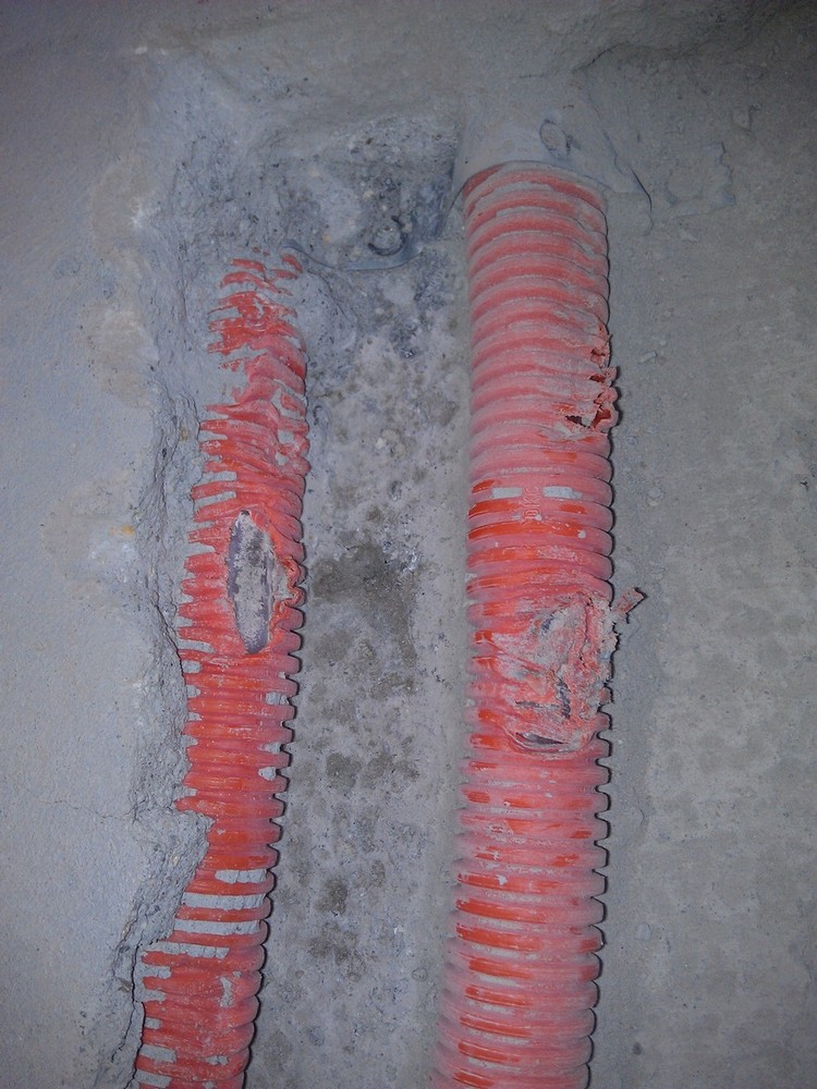

Купил кв. в новом доме. В стяжке обнаружились бухтения и трещины. Принято решения по локальной вырезке сомнительных участков... Вот итог демонтажа стяжки подрядчиком. Это самое косячное еще в нескольких местах разрывы гофры. Хочу написать претензию застройщику на на замену всех труб под стяжкой! На сколько критичны такие повреждения для таких труб?
Труба Uponor.

)i(u|( написал : На сколько критичны такие повреждения для таких труб?
Пишу своё мнение. Повреждены не трубы а гофра. Но трубы должны лежать не в гофре а в специальной теплоизоляции.

На фото 2 видно следы от мех воздействия лома. В такой трубе возможны микро трещины?

)i(u|( написал : Купил кв. в новом доме. В стяжке обнаружились бухтения и трещины. Принято решения по локальной вырезке сомнительных участков... Вот итог демонтажа стяжки подрядчиком. Это самое косячное еще в нескольких местах разрывы гофры. Хочу написать претензию застройщику на на замену всех труб под стяжкой! На сколько критичны такие повреждения для таких труб?
Труба Uponor.
Бухтение из-за того, что труба отопления порвала стяжку из-за теплового линейного удлинения. Снимать стяжку и переделывать на трубу stabil. попадос...

АлекСАН_dr написал : Бухтение из-за того, что труба отопления порвала стяжку из-за теплового линейного удлинения. Снимать стяжку и переделывать на трубу stabil. попадос...
Бухтение стяжки НЕ только в местах где проложены трубы. Трещины в стяжке на 80% площади от мелких до крупных. Стяжку снять локально или всю? Наверно мне будет предложено несколько вариантов: 1 Замена локально 2 Замена до ближайшего тройника. 3 .... Откажут в претензии

)i(u|( написал : Бухтение стяжки НЕ только в местах где проложены трубы. Трещины в стяжке на 80% площади от мелких до крупных. Стяжку снять локально или всю? Наверно мне будет предложено несколько вариантов: 1 Замена локально
)i(u|(, я ещё раз перечитал стартовый пост и понял, что ответил корректно. формулируйте яснее свои мысли и проблемы...экстрасэнсы не здесь...

Завтра предстоит беседа с застройщиком в данной теме по трубопроводам зеро. На чем настаивать? что указать в претензии? Как правильно заменить данный поврежденный участок? локально, до тройника или всю? Или просто залить пол и забить?
Это тоже самое как делать тёплые полы. Труба играет - нет вопросов. Одеть её в энэргофлекс будет лучше. У меня сейчас такого тоже много и в каждом случае отдельно продумываю. Может демпферная лента помочь.Но думаю я лично часть стяжки нужно снять и как вам писали выше труба стабил меньше расширяеться.

)i(u|( написал : Завтра предстоит беседа с застройщиком в данной теме по трубопроводам зеро. На чем настаивать? что указать в претензии?
Скачать техническую инструкцию, например для Рехау, прочитать, и ткнуть застройщика носом. В отсутствие: теплоизоляции, устройств компенсации теплового удлиннения и тд....
)i(u|( написал : Как правильно заменить данный поврежденный участок? локально, до тройника или всю?
Всю.... см предложение выше.
повреждённый участок чего? гофры?...дык, его повредили при вскрытии...и трубу тоже...(в результате вскрытия установлено что труп умер в результате вскрытия)))
)i(u|( написал : локально, до тройника или всю?
где тройник на фото??
)i(u|(, честно...забейте на бодания с УК- ничего не добьётесь..нет у Вас ни одного козыря..поэтому за свой счёт снимайте стяжку и переделывайте отопление на stabil, в смесь для стяжки пластификатор не забудьте и демпферную ленту по периметру.

Поврежденный участок трубы конечно!!! Понятно, что повредили при вскрытии. Тройника не видно конечно но при разводе труб по квартире один имеется в 5 метрах от поврежденного участка.
Что совсем совсем нет козырей? Собственники - лохи по определению?
