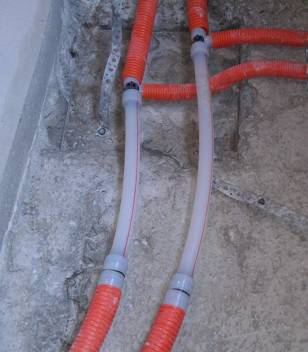

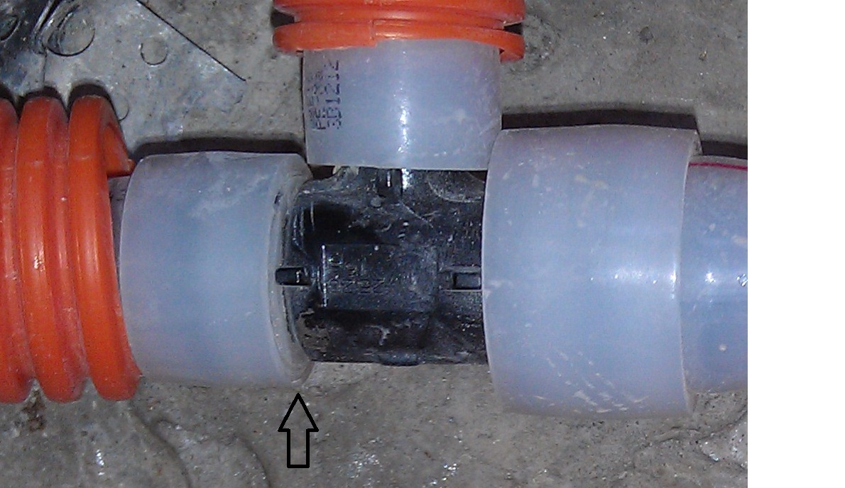

Не большое продолжение. После общения с двумя разными представителями Компании Упонор (рекомендовали врезку) Вот в общем то два фото сама врезка и тройник.
Вопрос тем кто занимается монтажом полиэтиленовых коммуникаций на фото 2 видно, что кольцо отошло на 1мм ЭТО КРИТИЧНО?

)i(u|( написал : Не большое продолжение. После общения с двумя разными представителями Компании Упонор (рекомендовали врезку) Вот в общем то два фото сама врезка и тройник.
Нет это не критично, если не секрет в какую сумму вам все это обошлось.

san-1-tehnik написал : Нет это не критично, если не секрет в какую сумму вам все это обошлось.
Как определили, что не критично? Не сколько, гарантия.

)i(u|( написал : на фото 2 видно, что кольцо отошло на 1мм ЭТО КРИТИЧНО?
Производитель требует, чтобы было вплотную до упора на фитинге

)i(u|( написал : Как определили, что не критично? Не сколько, гарантия.
На вашем фото, хорошо видно, кольцевое уплотнение на фитинге находится как раз по середине обжимного кольца, а сама труба надвинута на фитинг до упора, раньше производитель делал уплотнительные кольца без опорной каёмки внутри кольца, и оно очень часто сползало где то на миллиметр. 9 лет я работаю с Wirsbo и проблем не было, наши трубы пробивали, перепиливали, резали болгаркой, но ни разу не было протечки, из за того что кольцо надвинуто не до конца. Кстати раньше когда не хватало колец мы резали на кольца трубу и тоже все было нормально.
