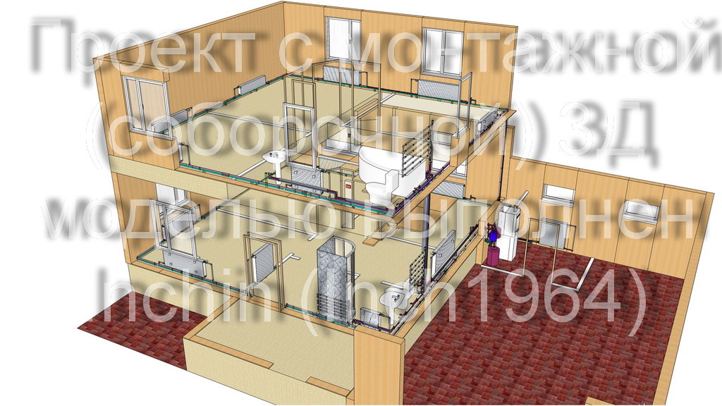

05.04.2013 в 19:08:01
MaskMV, вот посмотрите, думаю, можно взять за основу. Утверждаю, что стоимость системы по такой схеме, будет меньше, чем у Вас при лучевой. И обойтись можно только встроенным уже в котел насосом. Прикиньте во сколько обойдется гидрострелка плюс насосы плюс арматура, плюс работа, если делать двумя поэтажными контурами (однотрубкой)?

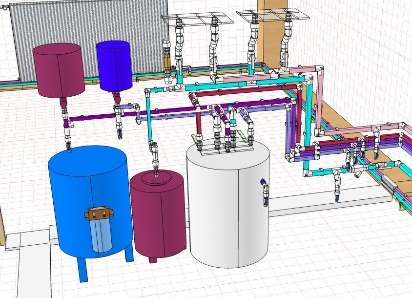

Inch1964, на Ваших построениях присутствует Луна Комби и виден голубой расширительный бак. Что, Бакси так и не возит штатный расширительный бак бойлера Комби?

cineman написал : Inch1964, на Ваших построениях присутствует Луна Комби и виден голубой расширительный бак. Что, Бакси так и не возит штатный расширительный бак бойлера Комби?
Фиг их знает. А зачем покупать штатный РБ к БКН и втрое дороже, если можно обычный поставить? ;) Мы же не для олигархов СО делаем! :)
А "гейный" бак - для ХВС. ;)
cineman, а к Луне 3 Комфорт Комби нет случаем у Вас шаблончиков присоединения желательно в трех проекциях? ;)
Может кто поможет нормальными чертежами в трех проекциях для создания 3Д модели комплекта присоединения Вайланта eloBlock к бойлеру Вайлант UniStor?
И может кто подскажет как у этого ЮниСтора осуществляется слив с основной камеры? В техдоках как то невразумительно обозначен сифон в верхней части корпуса.
Вот мозги сломал как в 3Д присобачить котел Вайлант к вышеупомянутому бойлеру.

Inch1964 написал : и втрое дороже
Я спросил потому, что прежде даже его цена была неизвестна. Он в реале отсутствовал как товар. А с внешним баком образ ещё одного "холодильника" разваливался.

cineman написал : Я спросил потому, что прежде даже его цена была неизвестна. Он в реале отсутствовал как товар. А с внешним баком образ ещё одного "холодильника" разваливался.
ПризнаЮсь, что только предположил, что штатный РБ к этому бойлеру будет стоить втрое дорОже, чем внешний обычный. На самом деле не узнавал. Поискал с наскока поисковиком - не нашел цен, да и плюнул, запроектировав обычный РБ.
То, что образ холодильника разваливается - это согласен. Но уже не так страшно поставить обычный отдельный в котельной то отдельной.
Вот на кухне, конечно это бы лучше смотрелось со штатным РБ. Вот только, оказывается даже и цена его неизвестна.... Так что... Фиг с ним, с этим штатным РБ.
