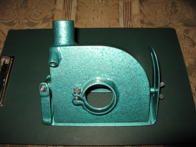

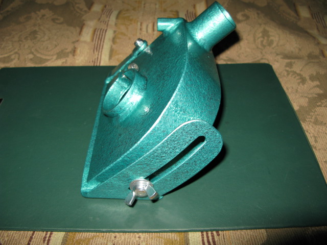

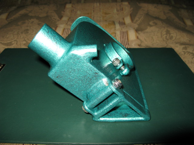

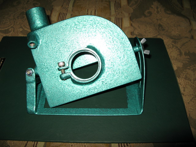

Sam-Samych написал : Обратите внимание на направление вращения-шлам по наименьшему расстоянию...
Да , там немного назад смещён патрубок, но я уже намекал, что это не очень принципиально в данном случае. Я вот думаю, что если сделать именно в вашем варианте ось поворота кожуха сзади при том же расположении патрубка и направлении вращения диска и ведения инструмента назад - будет ли так удобнее, чем у вас сейчас ? Что-то думается, что если только поставить болгарку в почти вертикальное положение корпуса, чтобы не упиралась в углу в стену. Конечно , работать обязательно двумя руками - за рукоятку на кожухе и за корпус болгарки. Хотя это всё теория, просто мысли вслух. Скорее всего различия будут чисто субъективными и скорее, наверное, для левшей или правшей, кому как удобнее. В общем, всё и так хорошо, судя по видео. :applause: Я себе потом тоже сделаю такие же треугольные боковушки на подошве, чтобы пыль лучше удалялась. Вообще, у меня есть кроме прямого кожуха ещё и угловой - вот ради прикола сделал, чтобы кроить под 45 град щиты древесные или дюраль или стальной лист типа 4-5 мм толщины. Иногда нужны такие скосы на плоских деталях из листа. С ним пришлось повозиться изрядно :confused: .
01.04.2013 в 21:32:34
chico63 написал : Я вот думаю, что если сделать именно в вашем варианте ось поворота кожуха сзади при том же расположении патрубка и направлении вращения диска и ведения инструмента назад - будет ли так удобнее, чем у вас сейчас ?
Я так и хотел сделать,чтоб ось вращения была сзади,но отказался по причине того,что при "удобном" расположении УШМ относительно кожуха,УШМ в момент погружения будет "хвостом" упираться в поверхность....Либо УШМ ставить вертикально относительно кожуха:( Но это все касается использования 150 мм дисков,для достижении максимальной глубины. Короче говоря,ось вращения лучше сзади-короче путь полета шлама,и не будет подпыливания в момент погружения 150-х дисков:cool:

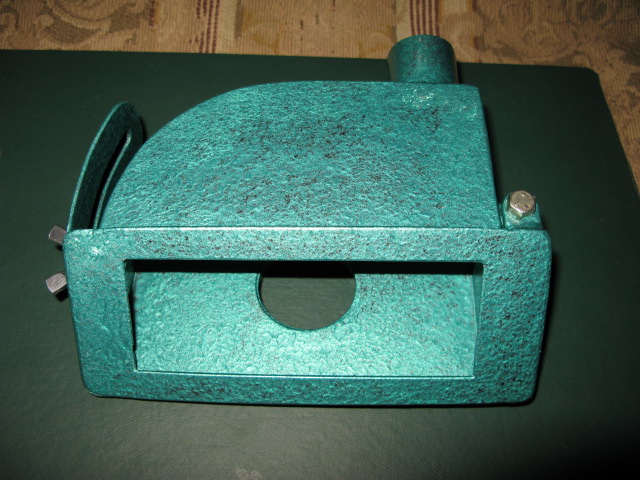

Если для штробореза нужен кожух максимальной ширины, то в этом случае всё наоборот - самый узкий. Иначе хрен подлезешь в угол . Ну там на фото не окончательный вариант кожуха, пока только с фиксированным вылетом, рассчитанным под 115 диск. А вообще уже есть на бумажке окончательный вариант с точной регулировкой вылета и теми же функциями. Этот кожух будет только чуть побольше диаметром, 150 мм вместо 140 мм, что на фото. Ну главное там - это сама идея. А пазы режет за секунды. Ну примерно как и ручная циркулька, только покомпактнее и полегче.
05.07.2013 в 22:50:26
Подниму темку. Наконец-то удалось полноценно обкатать свое изделие:) Стояла задача нарезать 160 метров штроб под электрику по кирпичным,оштукатуренным стенам. Штробы в основном размером 20/20.Реже 30/30. Инструмент в работе порадовал-минимальный вес,компактность,достаточное удобство хвата,минимальный недорез до угла. И самое главное-минимум пыли.
Два диска ставил только на мелкую штробу-20/20,более крупные штробы резал только одним диском,т.е. за два прохода(надо ж было обкатать новую УШМ,поэтому пытался не перегружать:)). В итоге,к концу нарезки штроб редуктор на УШМ начал недвусмысленно намекать на усталость: -чрезмерный нагрев,при почти холодном воздухе из вент.щелей мотора -грохот -потом люфт шпинделя Т.е. подшипники начали кончаться,а следом за ними и шестерни...Вывод-данная УШМ не подходит для подобных работ,уж и не знаю,подходит ли она вообще для каких-либо работ:confused: Так что конструктив кожуха для штробления вполне работоспособен. Самое главное-подобрать мощную и надежную УШМ под диск 150мм. Сам пока склоняюсь к Маките. И еще один важный момент-гайки и проставки для установки двух дисков необходимо изготовлять с особой тщательностью,и с одной установки на станке. Биения недопустимы!!! В противном случае любая УШМ скончается раньше времени.
