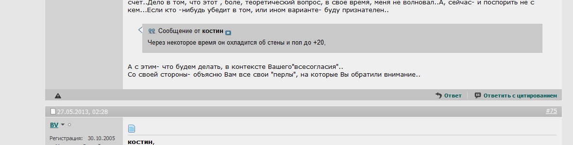

костин написал : Если кто -нибудь убедит в том, или ином варианте- буду признателен.. Сообщение от костин Через некоторое время он охладится об стены и пол до +20,
А с этим- что будем делать, в контексте Вашего"всесогласия"..
че это вдруг костин приписал себе мою цитату???? что за подтасовка??
