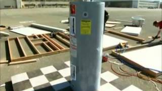

Меньше 25 бар (350psi)- а уже летает Осторожно! Взрыв двух бытовых бойлеров!
