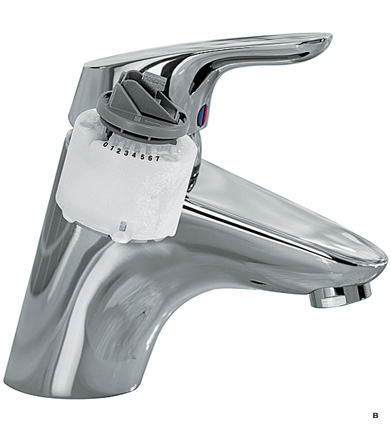

В описании к смесителю для умывальника Vidima Сева Микс написано:
"Kерамический картридж Ideal Standard 47 мм. сo встроенной системой контроля температуры и возможностью добавления функции экономии воды."
А что это за система контроля температуры? Вроде обычный двухпозиционный смеситель и все.
lesha34 написал :
Обычный смес с системой "клик"(щелчок-перещелкивающий механический ограничитель напора-экономия воды) и с возможностью ограничения напора горячей воды(тоже простой механический ограничитель:чтобы не обжечься никогда в принципе,если дети или старики).
Но оооочень хорошего качества(пожалуй лучшего за эти деньги) и по отличной для такого качества цене(Сева-Микс).
lesha34 написал :

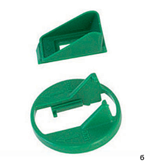

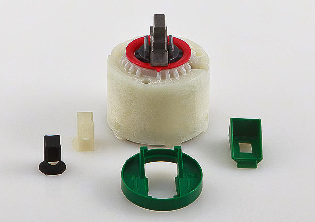

Просто приподняв и сбалансировав красное пластмассовое кольцо в позиции от 1 до 7 , вы ограничиваете амплитуду движения рукоятки и температура горячей воды всегда будет ниже максимальной.
Разжевываю:
Под ручкой на картридже после зеленой вставки клик
есть красное так называемое термокольцо
интегрированное в картридж,изначально по умолчанию ход ручки один и тот же,что на холодную и горячую воду,но если переставить на картридже это кольцо по зубцам обозначенные цифрами 01234567
то можно ограничить ход в сторону горячей,в прилагающейся инструкции все показано.
Надеюсь понятно объяснил?
это банальное механическое ограничение хода рычага продается за огромные деньги
А функции клик у них даже за деньги нет.
