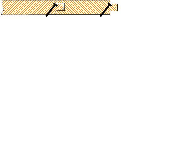

sersam написал : 2sansan21 Но может кто в пользу скрытого крепления выскажется?))) Или все-таки обычное насного надежнее?
Я выскажусь. Стелил пол меньше месяца назад. В гребень саморезом на 70 (примерно 25-30 мм сверху без резьбы). Доска была на 28. Под рукой была дрель и перфоратор с патроном. Дрелью с гвоздем в качестве сверла наклонно сверлил отверстия, а перфоратором загонял саморезы. Ничего не зенковал. Все ок. Гороздо быстрее чем гвоздями и не боишься что промажешь молотком и попортишь ребро доски. Если интересен отчет, то смотри http://www.mastercity.ru/vforum/showthread.php?t=17553&highlight=%EF%F0%EE+%EB%E0%E3%E8

2Kara Два вопроса. Вы делали так, как я попытался нарисовать на схеме ("саморезы" коротковаты, но схема, надеюсь, понятна)? И второй - использование гвоздя вместо сверла - не ново, хотя вслух об этом как-то ..., ну да ладно. А перфоратор Вы использовали вместо молотка, и ЗАБИВАЛИ им саморезы?

Таки саморезы то загоняются под углом в гребень или в паз?
04.10.2006 в 13:22:51
В паз. Как вы в гребень-то вкрутите?
Обратный порядок сборки?

05.10.2006 в 16:41:59
sansan21 написал : 2Kara Два вопроса. Вы делали так, как я попытался нарисовать на схеме ("саморезы" коротковаты, но схема, надеюсь, понятна)? И второй - использование гвоздя вместо сверла - не ново, хотя вслух об этом как-то ..., ну да ладно. А перфоратор Вы использовали вместо молотка, и ЗАБИВАЛИ им саморезы?
  1. Именно так и делал.
  2. Про гвоздь не совсем понял, что Вы хотели сказать.
  3. Ага, перфоратор в режим долбления и вперед :). Просто перфоратор у меня со сверлильным патроном (bosch dfr), использовал в качестве шуруповерта.

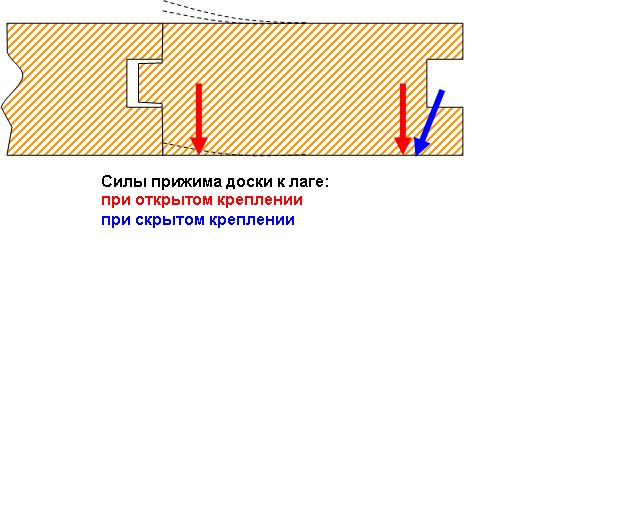

2sersam, swalka Гвоздь или саморез именно в гребень. Так вы цепляитесь за 2/3 толщины доски, а не за 1/3. Крепче бержится, меньше шансов расколоть край доски. Я думаю понятно о чем речь.

06.10.2006 в 12:12:05
2Kara Доски удобнее стягивать клиньями именно со стороны паза - я свою схему нарисовал неправильно. Так что swalka прав, хотя это и не очень принципиально, если доски прямые. ИМХО, общий минус скрытого крепления в том, что крепится к лаге только один край доски (а второй держится только пазом или гребнем). Доски - не паркет, их обязательно будет вести, и появление скрипа через какое-то время неизбежно. Если уж очень хочется скрытое крепление, я бы нарисовал схему с ТОЧНЫМ расположением лаг, и сохранил ее, чтобы знать через 2-3 года, куда ввертывать шурупы (или бить гвозди) при ремонте. :-)

06.10.2006 в 13:45:23
sansan21 написал : Доски удобнее стягивать клиньями именно со стороны паза - я свою схему нарисовал неправильно.
Сплачивать доски можно с любой стороны, т.к. клин лучше прижимать не к самой доске, а через неширокий обрезок этой же половой доски, у которой оставлен или паз или гребень (в моем случае паз).
sansan21 написал : ИМХО, общий минус скрытого крепления в том, что крепится к лаге только один край доски (а второй держится только пазом или гребнем). Доски - не паркет, их обязательно будет вести, и появление скрипа через какое-то время неизбежно. Если уж очень хочется скрытое крепление, я бы нарисовал схему с ТОЧНЫМ расположением лаг, и сохранил ее, чтобы знать через 2-3 года, куда ввертывать шурупы (или бить гвозди) при ремонте. :-)
С этим конечно никто не спорит. Но небольшой возможный скрип меня не напрягает, а если он будет чрезмерный, то гвоздей или саморезов в пласть набить никогда не поздно.
