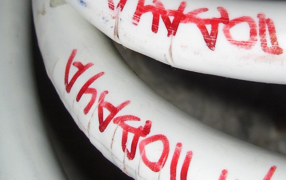

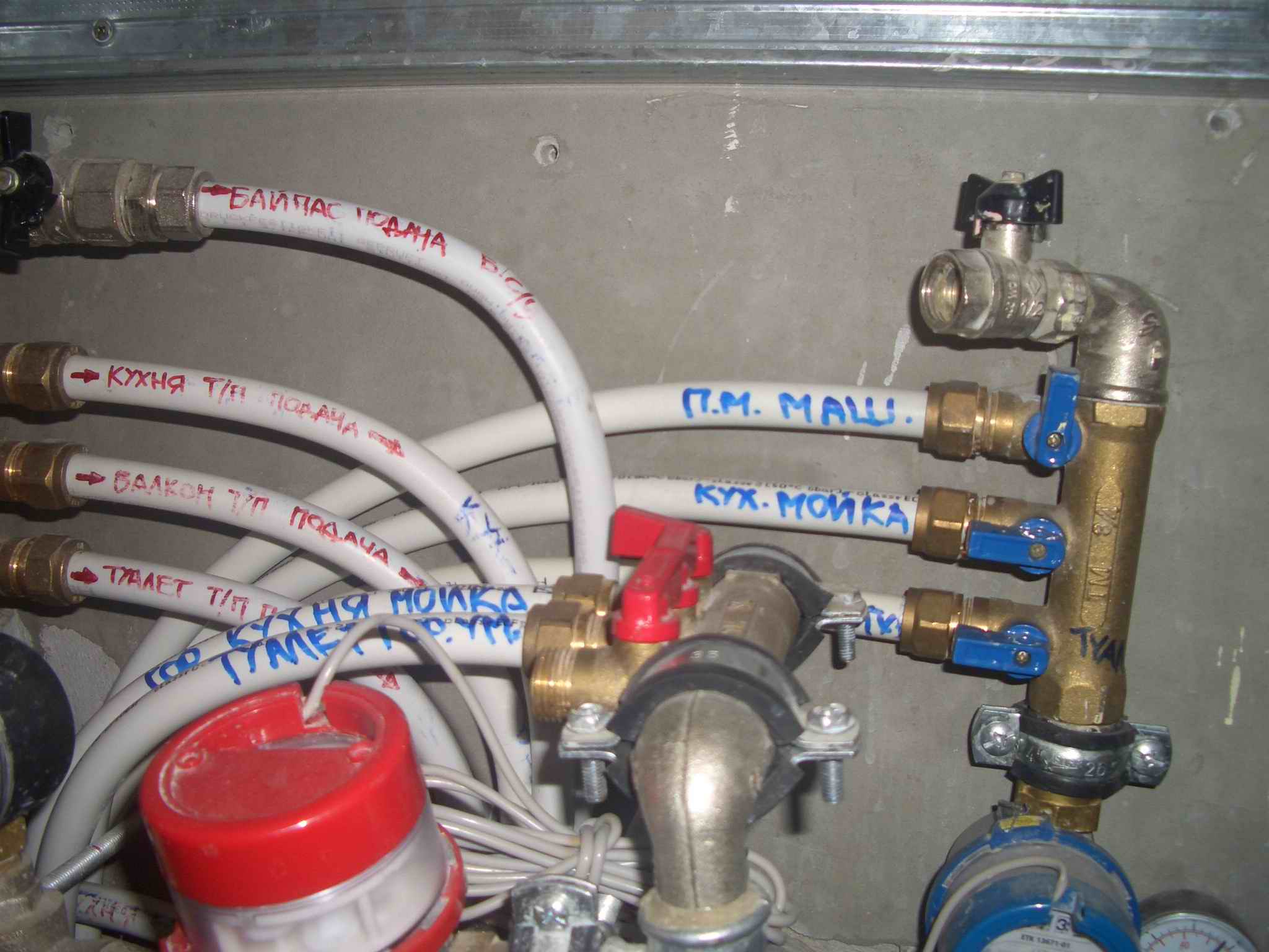

Обнаружит трещины верхнего слоя (белый пластик) МПТ на сгибах (около 90 град) в зоне подключения к гребенкам). Три года назад смонтировал теплые полы в квартире с разводкой из МПТ от системы ГВС. Трубы покупал на Никольком строительном рынке (Новокосино) упакой бухтой 100м. Разводка идет от гребенок на трубах ГВС прямой и обратки. Думаю при монтаже был привышен угол изгиба труб, но и возможно "левый" МП, хотя упаковка была заводская.
Вопрос: основная причина появления трещин качество монтажа или материала ? Возможна ли дальнейшая эксплуатация МП, трещины только верхний слой на изгибе в районе присоединения. Или возможно оборезать участок с трещинами и заменить на новый участок МП.

28.09.2006 в 20:26:45
Более крупный вид трещин в верхнем слое МПТ

28.09.2006 в 21:15:48
мне кажется проблема в качестве труб не такие уж и маленькие радиусы изгиба

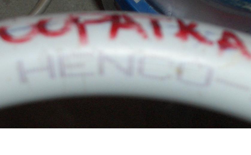

29.09.2006 в 07:03:17
2hartmann-40
надпись - полностью (мельче но длиньше :D ) Труба - похоже левак ( сразу - после HENCO нет (R) ) Все переделать, разрезное кольцо заменить на пресс, Теплый Пол - убрать .

29.09.2006 в 09:20:15
.......изгиб в ГОСТе (на глаз)...скорее всего вы купили изделие китайских братьев....последствия....я думаю скоро вы зальете соседий снизу...и это не шутка...т.к. треснул "рабочий" слой, тот который призван держать давление.... рецепт....сменить разводку к потребителям...отказ от теплого пола...или его переделка...смотрите сами...кроме пресс-фитингов (много подделок) есть фитинги холодной опресовки...стандарта SP от General Fittings монтаж не требует специнструмента

29.09.2006 в 09:29:29
svoyak5 написал : треснул "рабочий" слой, тот который призван держать давление....
Рабочий слой в МПТ внутренний , а наружный только защищает алюминий от щелочной среды растворов. Наружный слой в расчет прочности трубы не включается, поэтому впадать в панику не надо.
29.09.2006 в 09:39:19
Спасибо ! Разводка к потребителям выполнена другими МП(кажется бельгийским), и куплены позже в проверенном месте и с ней проблем нет. МП в теплые полы был заложен на стадии строительства (перед стяжкой), и имеет отдельный отключаемый контур. (сейчас отключен)

29.09.2006 в 09:49:47
Пижон написал : Рабочий слой в МПТ внутренний , а наружный только защищает алюминий от щелочной среды растворов. Наружный слой в расчет прочности трубы не включается, поэтому впадать в панику не надо.
Можно поточнее про рабочии и защитные слои ???

29.09.2006 в 10:02:51
2hartmann-40
Да ты от руки напиши, если сфоткать качественно не можешь.

29.09.2006 в 10:39:45
hartmann-40 написал : Можно поточнее про рабочии и защитные слои ???
Можно , см. http://www.vesta-trading.ru/download/book1-RC.pdf раздел 2.2. "парадокс металлопластика". Заодно вдумайтесь -ведь разрушение "рабочего слоя" -это немедленная авария...
