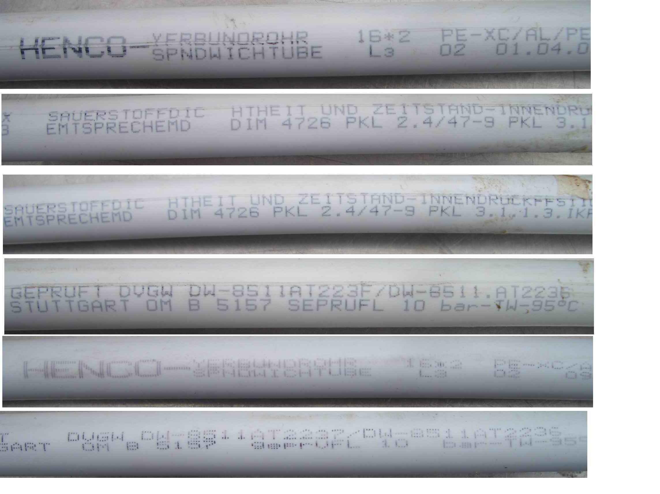

02.10.2006 в 12:34:44
Как и обещал Фото проблемного МП

02.10.2006 в 16:13:43
2hartmann-40
Гмм, такое от руки дооолго писать пришлось бы:)))
Имхо, наверно лучшее, что можно с этим сделать, так это окультурить снимок, либо все-таки записать от руки и обратиться с данной проблемой в представительство HENCO в регионе. Во-первых, вы узнаете на счет подлинности трубы, процентов на 95%, а во-вторых...., узнаете о назначении слоев, ну и что вам делать.
По первому сообщению - если есть возможность, то обрежте испорченный кусок, надставьте его, а поворот организуйте с помощью уголка.
02.10.2006 в 19:23:03
Спасибо всем за участие в данной теме! С преВеликим интересом наблюдал за спором опонентов по вопросу "нормативных документов" на МПТ. Но практика ближе теории, т.ч. был вырезан один из участков "проблемного МП. Вскрытие показало:
  1. Нарушение верхнего слоя (белый пластик) наблюдается только в зоне изгиба МПТ.
  2. Верхний слой в месте покрытия трещин отделяется без труда, в местах без видимых нарушений слой пластика припаян намертво.
  3. При визуальном иследавании "люминия" механических нарушений не выявлено.
  4. Был проведен продольный разрез МПТ, для иследования "РАБОЧЕГО" или "не рабочего" (жизнь от этого не изменишь) внутреннего слоя. Визуальных разрушений и деформаций не обнаружено.
P.s. иследований на молекулярном уровне не проводились.
Теперь серьезно: Для очистки совести думаю возять кусок "проблемного МП" и отдать для проведения испытания под давлением до разрушения.
