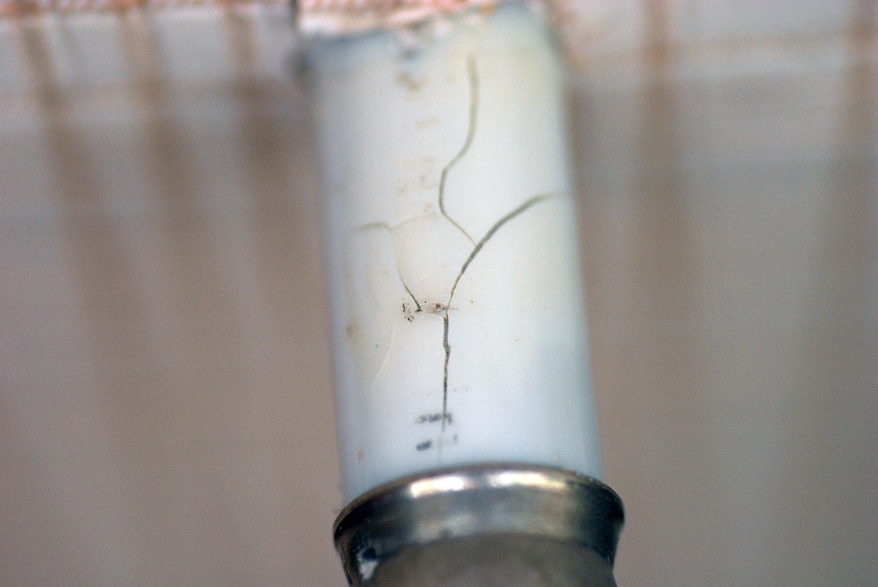

22.02.2019 в 10:59:17
Добрый день! Вчера случайно обнаружили трещины на трубе, которая подключается к батарее. Чем это грозит и что в данном случае делать?

22.02.2019 в 11:08:57
korsar22, грозит широким диапазоном бед: от ремонта себе и всем соседям ниже после потопа, до ожогов разной степени или гибели в кипятке.
Вопрос "что делать" очевидно риторический - менять трубы на что-нибудь более приличное.

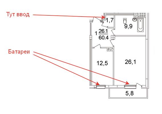

22.02.2019 в 19:19:19
korsar22, непонятно, что за система отопления у Вас. Фото стоков или ещё каких узлов ввода дайте. Или устное описание, что есть кроме труб из стены. Дом какого года постройки?
Shkeddy
Shkeddy
Регистрация: 07.08.2012
Сообщений: 2140
23.02.2019 в 01:28:08
На трубах из мп использован в лучшем случае термостойкий полиэтилен. Для отопления такие трубы не годятся. Надо менять.

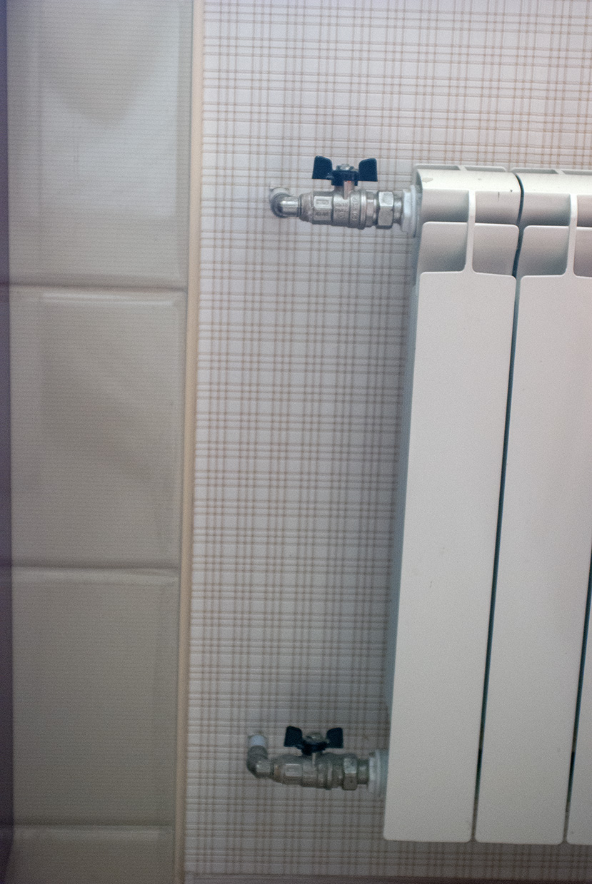

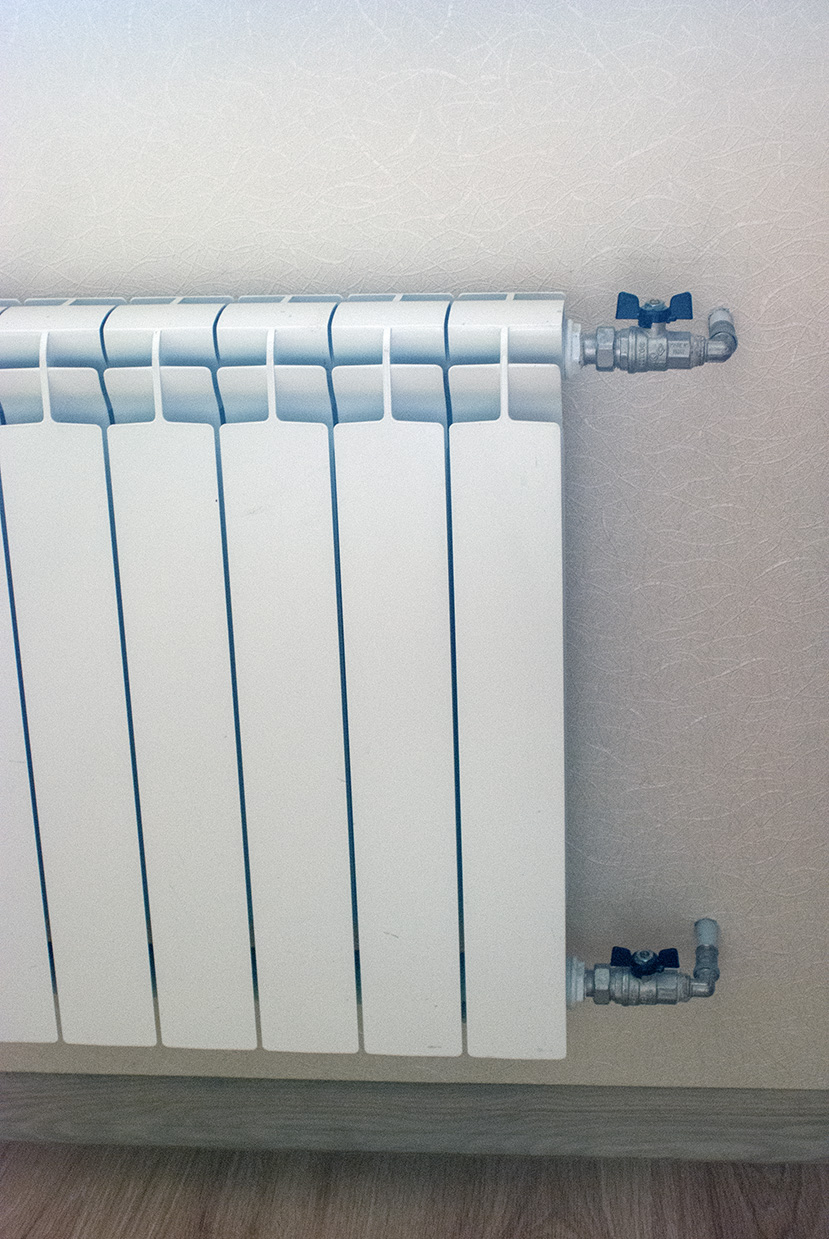

25.02.2019 в 17:11:34
Отопление 2-х трубное, если я верно понимаю. Фото ввода и подключения батарей приложил. Дом 2009 года, монолит.

25.02.2019 в 19:49:59
korsar22, если под шаровыми кранами на отводах стояков нет регуляторов расхода - тут ещё и убитая двухтрубка в чистом виде. Мда.

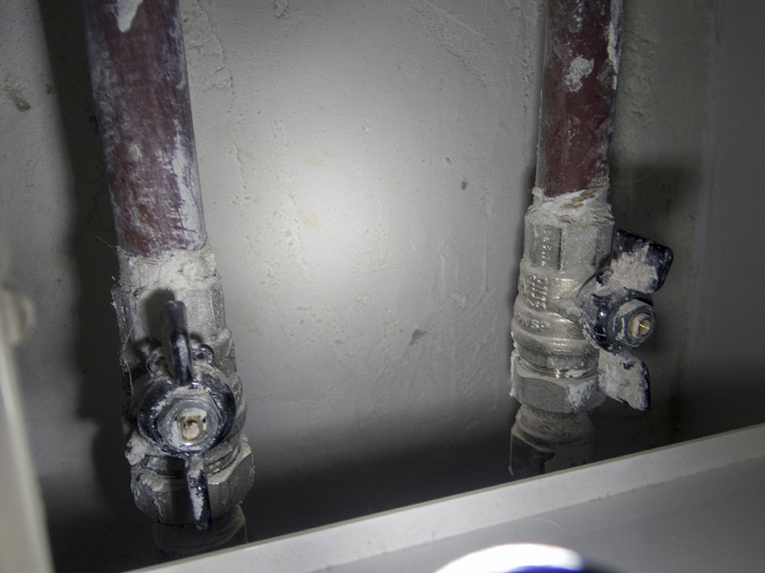

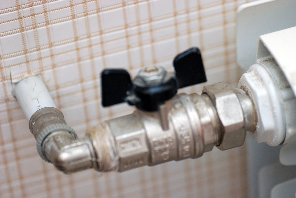

26.02.2019 в 17:46:43
Mazayac, после крана, на одной из труб стоит фильтр, как перед счетчиками ставят. Далее идет МП труба. На второй трубе, после крана, сразу идет МП труба. Претензий по отоплению (температуре батарей) не было ни разу - на улице тепло, батареи теплые, на улице сильный мороз - батареи горячие. Да, у дома своя котельная, если это имеет значение.

26.02.2019 в 19:09:43
korsar22, батареи меняли? В двухтрубной СО обязаны устанавливаться не шаровые краны.
