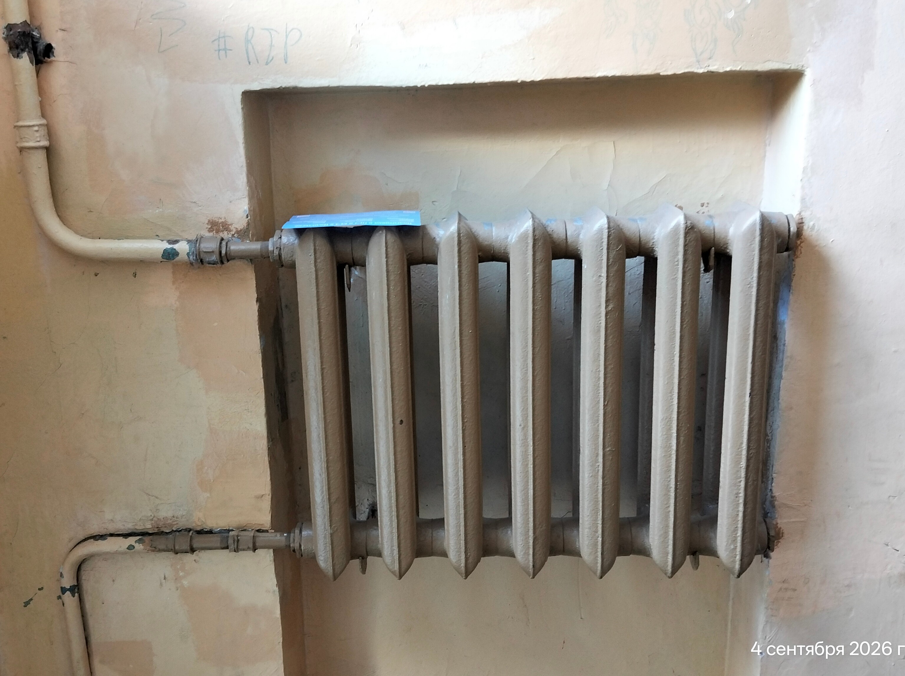

Олегович, УК удивила, повесив сегодня радиаторы вместо чугунных 7 секций (стоявших с постройки) 6 секций биметалла. Хочу задробить их корявую работу по навеске, но мне не понравилось и то, что повесили биметалл вместо чугуна чисто по гидравлике в них, в которой плохо разбираюсь. Могу, конечно, сразу сказать, что какие стояли по проекту, такие и надо ставить. Но хотелось бы уточнить, если Вы видели такие радиаторы, вроде бы неплохие, магнитятся: -мощность секции у них больше, чем у чугунных? -сопротивление в каждой секции больше, чем в чугунных, но не знаю как доказать, что и по стояку сопротивление должно увеличиться, или не должно? (Могут сказать, что стояк Ду20, а тут 6 трубок по Ду 15. Я не смогу объяснить грамотно). Байпасов нет. Трубки вертикальные Днаруж.=20мм, Ду,вероятно=15мм, подача сверху.
Интересует не пострадает ли гидравлика и обогрев подъезда. (Оба ОП висят на трубах, опор вообще не касаются, один не в горизонте и не в плоскости. БМ 2 НАКЛ Красные линии, в этом месте кронштейны, но не касаются радиатора.
БМ ТР Днар 20 Вертикальные трубки Днар 20мм
4 СО Р-Р КРОНШТ Это старые с постройки. Тоже висели на трубах.

марс,  у всех так в подъездах. Нормально все, для подъезда, греть будет. Зима скоро, узнаете. Плохо, что не закреплена, оторвет кто нибудь, обязательно. Крюков надо 4 шт, по 2, сверху и снизу.

без кронштейнов да и еще на сгонах, косяк конечно, чтобы купить длинные кронштейны, так как биметалл уже чем чугун, видимо без строительной вышки никак))
я этой зимой хотел поменять радиаторы без замены подводки, все было на сгонах, очень аккуратно снимал старые - сноны потекли от одного прикосновения, а тут подъезд, все должно быть очень надежно и антивандально.
радиатор китайский дишман, штампуют по одной матрице миллион таких брендов, все не упомнишь, давно такие не видел, лет 16 уже, но для подъезда конечно пойдет.

master.msk, Олегович,  Спасибо. Беспокоит то что, здесь вертикальные каналы Д 10-15мм и могут ведь забиться шламом, потому что практически на всё лето сливают ТН, а потом всё что нарастёт попрёт вниз. А байпасов нет, весь стояк остановится всё замёрзнет там. Да и чугун бы дольше простоял, чем сталь в биметаллическом. В прошлом году в другом подъезде поставили чугун, висят на всех четырёх кронштейнах. А сейчас какую-то шару слепили. 1000046381
та нее, не волновайтесь, чтоб забились надо чтоб каналы были по 5мм как у буржуйского биметалла

За Новопассин спасибо, возьму на вооружение, но для других случаев. Этот случай рассосался. Сегодня новый ГИ позвонил мне по другому вопросу. Коснулись и этого. Он оказался разумным человеком и сразу же, узнав о Бимке, решил заменить её на то, что стояло с постройки дома, а значит было предусмотрено проектом. Видимо, тоже не желает пить много чего и решил не вносить необоснованные изменения в проект на самом видном месте - в МОП. Изменения еще ведь надо вносить и в техпаспорт дома. (Он только, что сменил другого ГИ. Тот, например, на заявку о врезке отсечного крана на этот стояк в подвале дома, в акте написал, проектом не предусмотрено. Ага! Покажите мне проект, я уверен - его нет! Кран врезали).
Олегович написал 04.09.2026 в 13:01 такие вам нада
На такие я вешал свои Рифары в квартире. Из-за малой массы Рифаров даже с водой я увидел, что могу их легко сдвинуть к стене, даже не почувствовав сопротивления. Поэтому закрепил чем-то деревянные брусочки от стены. А здесь на лестнице таскают мебель. Даже человек плечом его легко поднимет и не почувствует. А вот, столкнувшись с массивной чугуниной, да еще с тонной воды в нем, отскочит сам. Особенно на втором этаже. Там бывало обогревались посторонние зимой. ПОД 2 БМ 2 НАКл

прально, зачем быть крайним если вдруг чего...ведь можно и присесть, если на улице под 40, по трубам кипяток, а мимо тела шарахаются не сильно прямо...
кто-то из заказчиков мне недавно рассказывал, что по району было множество аварий из-за очень высокой температуры ТН, в МОП был прорыв, один смельчак решил проскочить сквозь завесу пара, сварился заживо.

Можно внизу, в центре, по верху коллектора штырь фиксатор вкрутить в стену.
