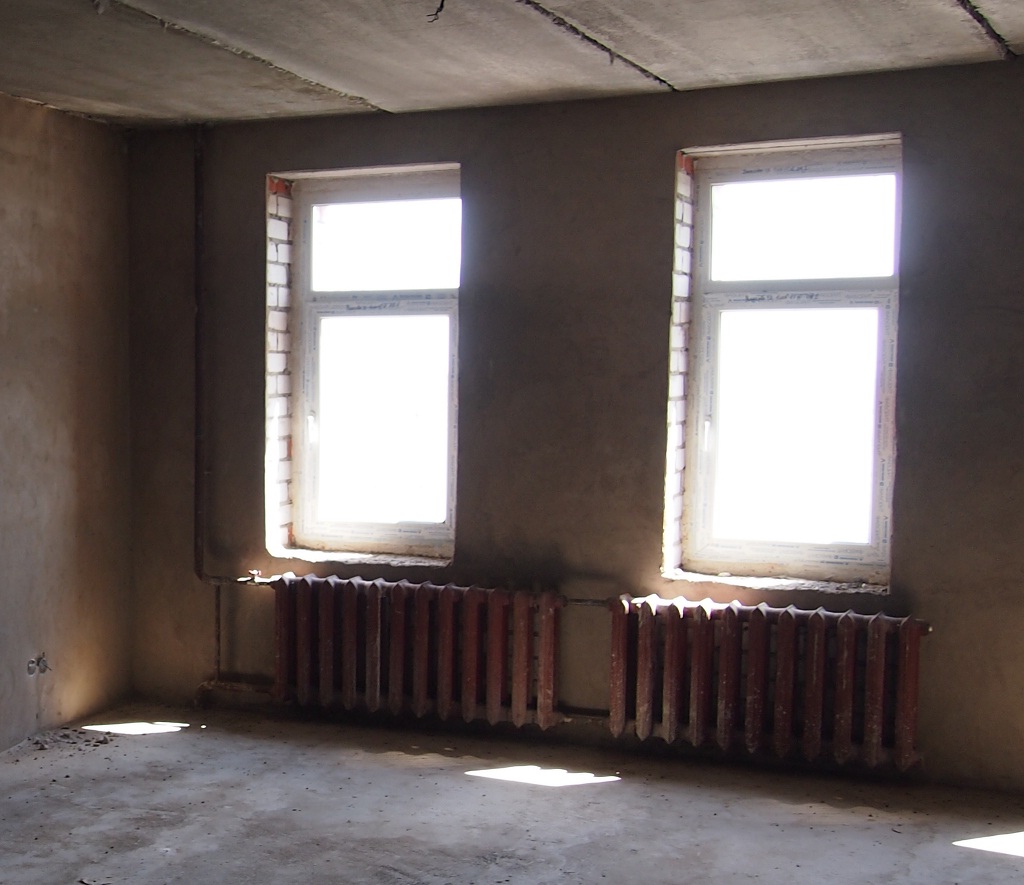

Добрый день!
В наличии имеется угловая комната с двумя окнами. (фотография летняя, теперь есть некоторый ремонт)

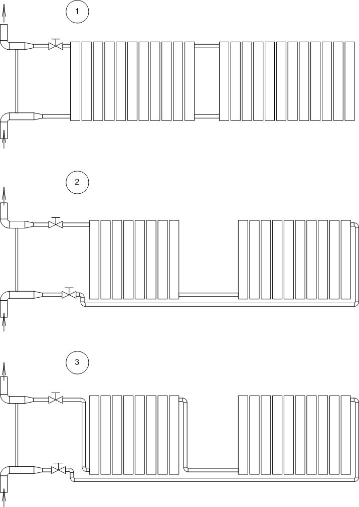

Как оказалось, подвод теплоносителя снизу и из всей этой "гармони" греется в лучшем случае 3-4 секции, остальная конструкция еле теплая. Пообщался со своей УК и они готовы отключить стояк для замены батарей. Приобрел 2 10-секционных биметаллических батареи как раз по ширине окон. Начитавшись форумов накидал схему подключения
1- как есть сейчас 2 и 3 как варианты возможного подключения. Прошу знающих людей подтвердить правильность моих мыслей. Понимаю что наверно 3 вариант самый правильный, но слишком много соединений и поэтому хотелось бы остановиться на 2 варианте.

14.01.2014 в 12:35:28
Serg#, все 3 варианта неверны - нет правильного .

14.01.2014 в 12:39:13
Serg#
Все три схемы "корявые". Хотите обойтись без сварки?
