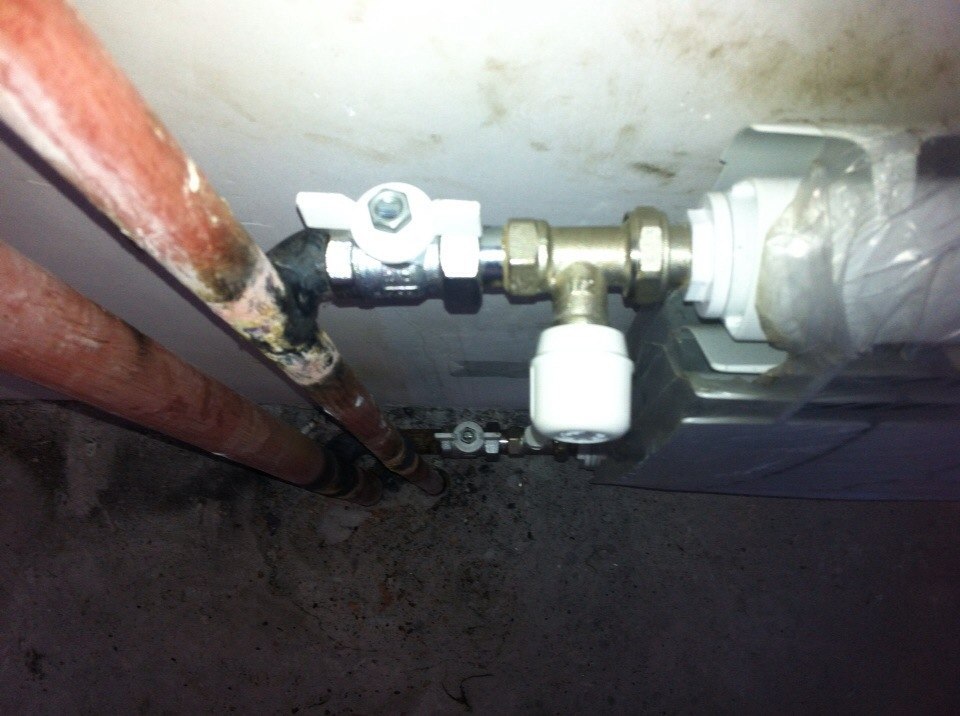

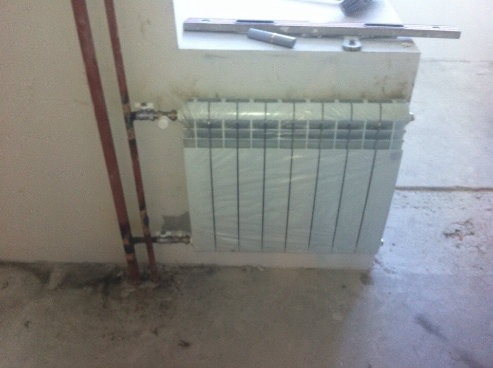

Олегович
Олегович
Эксперт
Регистрация: 26.11.2010
Сообщений: 5799
09.04.2014 в 01:11:47
очередной рекорд компактности, от стояка до крана 5мм, а до радиатора 14 см
Mazayac
Mazayac
Регистрация: 12.05.2009
Сообщений: 20612
09.04.2014 в 08:29:12
Можно было сделать компактнее ;) На верхнем ШК американка - лишняя, без неё он был бы короче.
Олегович
Олегович
Эксперт
Сообщений: 5799
09.04.2014 в 22:55:49
умышленно оставляю две американки для удобства демонтажа и обслуживания радиаторного вентиля если забъется.
