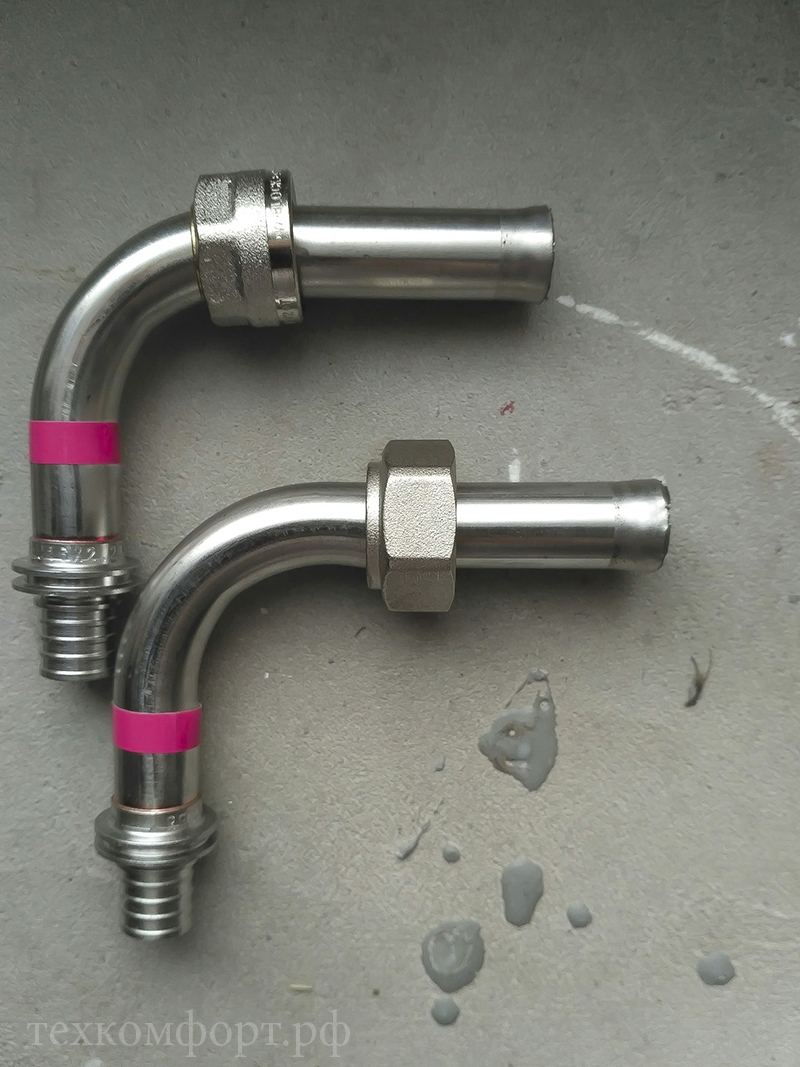

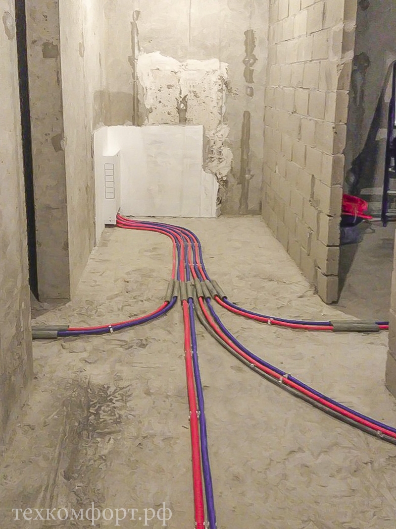

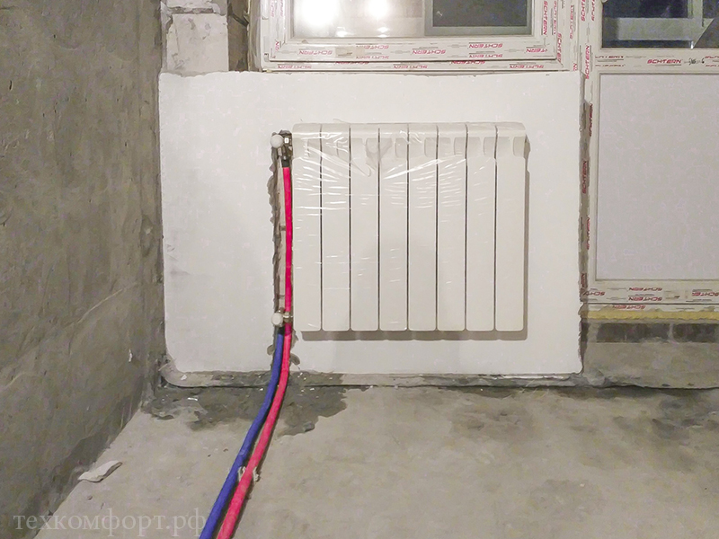

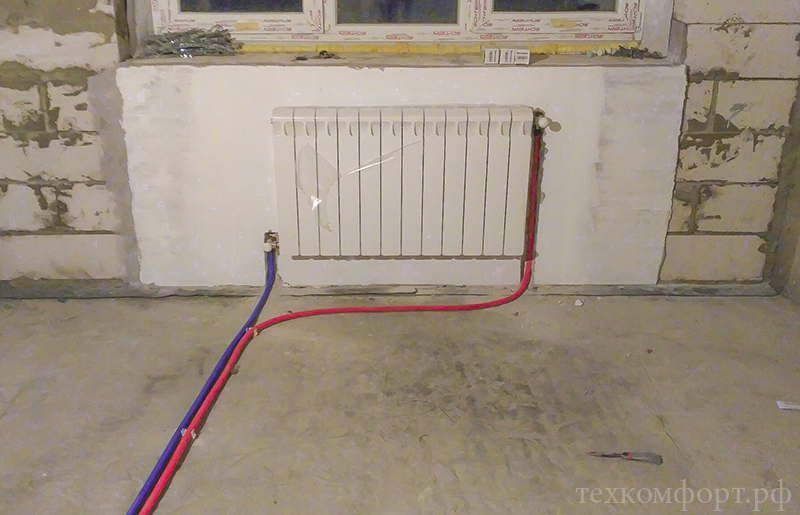

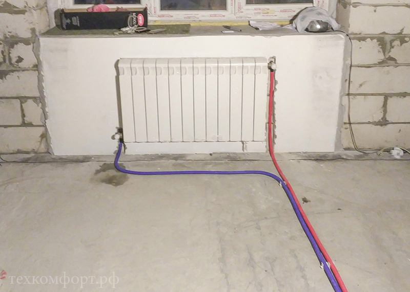

Монтаж коллекторной системы отопления в квартире с лучевой разводкой по полу от общего коллекторного узла без демонтажа стяжки пола и керамической плитки в общем коридоре.
Как и во многих современных новостройках строители дома не стараются использовать дорогие качественные материалы для инженерных систем, да и последовательная схема подключения штатных конвекторов не предполагала их замены на радиаторы с приемлемым дизайном. Поэтому единственно правильным решением перед началом ремонтных работ в квартире, является полная замена участка системы отопления начиная от вводных кранов в общем коллекторном шкафе. К счастью данная квартира находилась относительно близко от коллекторного узла и поэтому заменить участок трубы из сшитого полиэтилена марки Бирпекс на качественную трубу марки Rehau удалось без демонтажа стяжки пола и керамической плитки в общем коридоре.
Как именно это было сделано понятно из фото ниже:

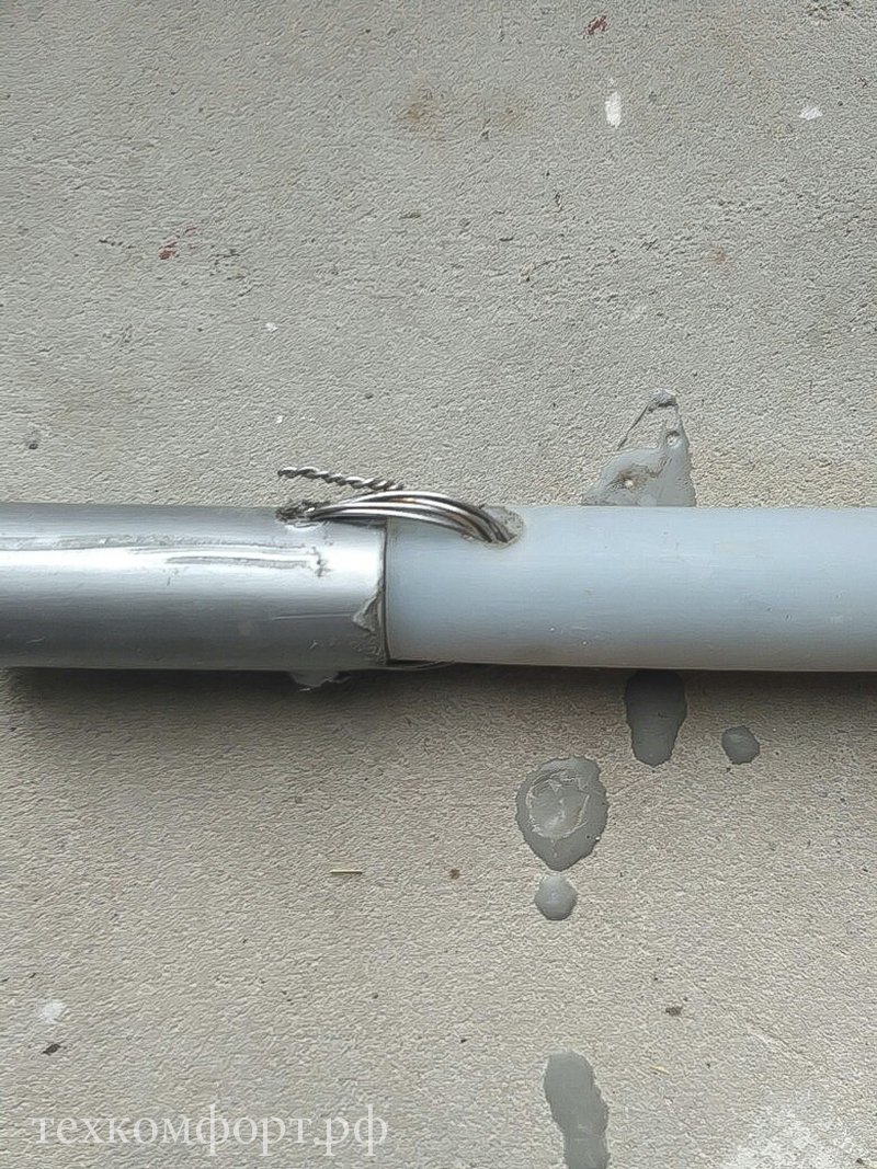

Олегович, на последнем фото - ЧТО??

АлекСАН_dr написал: на последнем фото - ЧТО??
бирпекс вытаскивал под полом общего коридора примотав струной к рехау

Олегович написал: бирпекс вытаскивал под полом общего коридора примотав струной к рехау
Круто...бирпекс довольно жёсткий. А если бы не прокатило??

АлекСАН_dr написал: бирпекс довольно жёсткий
главное не шершавый))
АлекСАН_dr написал: А если бы не прокатило??
ну так сначала попробовал внутрь квартиры мальца продвинуть. открутив накидную гайку от вводного крана, и как понял что все ровно, тогда только отрезал, а не прокатило бы, тогда бы либо бирпексом до коллектора либо в магазин за плиткой и клеем, благо плитка в любом чипке по 300р/м2) вообщем на усмотрение заказчика)

Авантюра, короче...прокатило, и ладно.))

АлекСАН_dr написал: Авантюра, короче
глаза боятся, а руки делают, за то теперь жк вкурсе куда звонить, в то время как все бирпексом к коллектору на муфты Rehau пресуют под свою ответственность либо полы общего коридора вскрывают
Сколько метров? 20й?

BV, метра 4, да

15 и с двумя поворотами вряд-ли протянешь

Может вы про 25ю? У меня было 2 поворота один в вертикальной плоскости другой в сторону. И тянуть пришлось в энергофлексе, в гофре имхо было бы тяжелее
