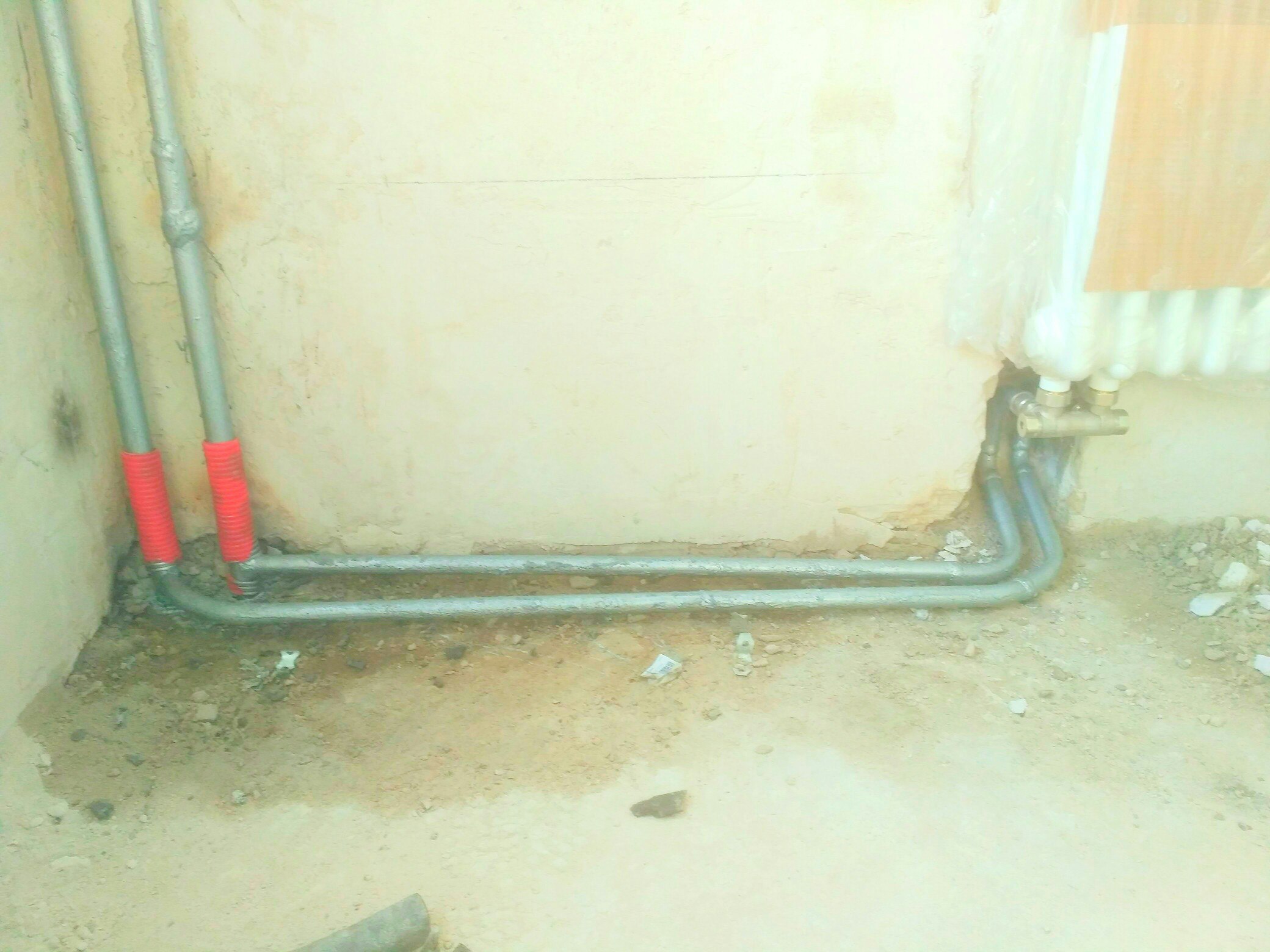

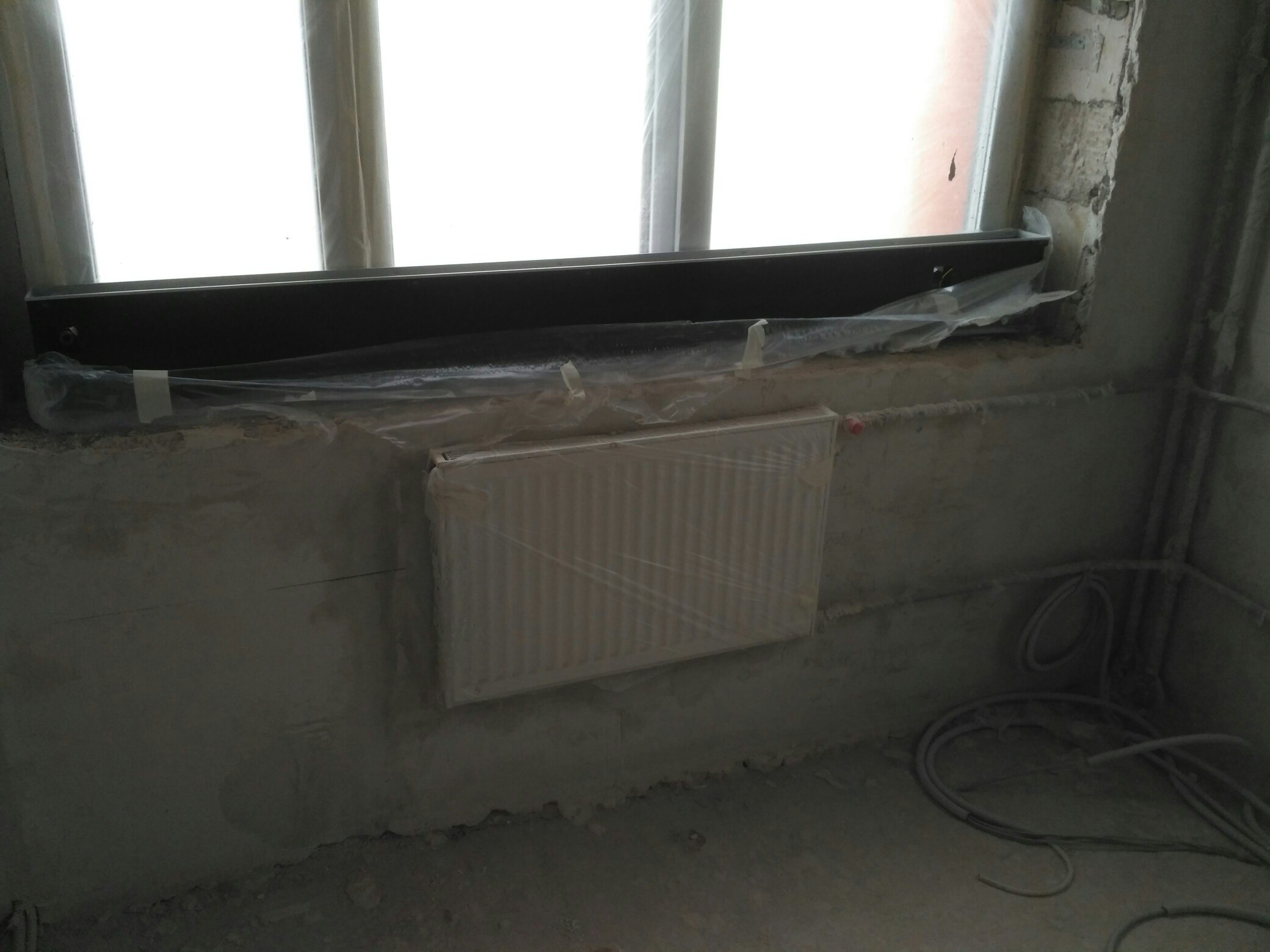

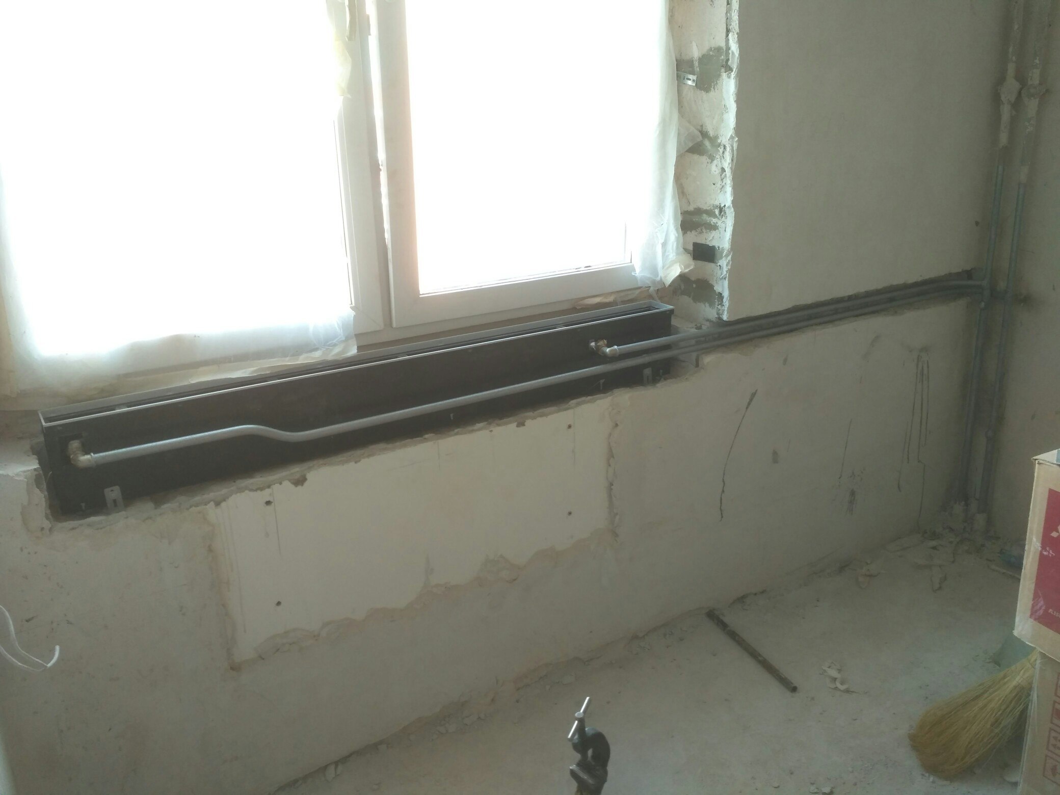

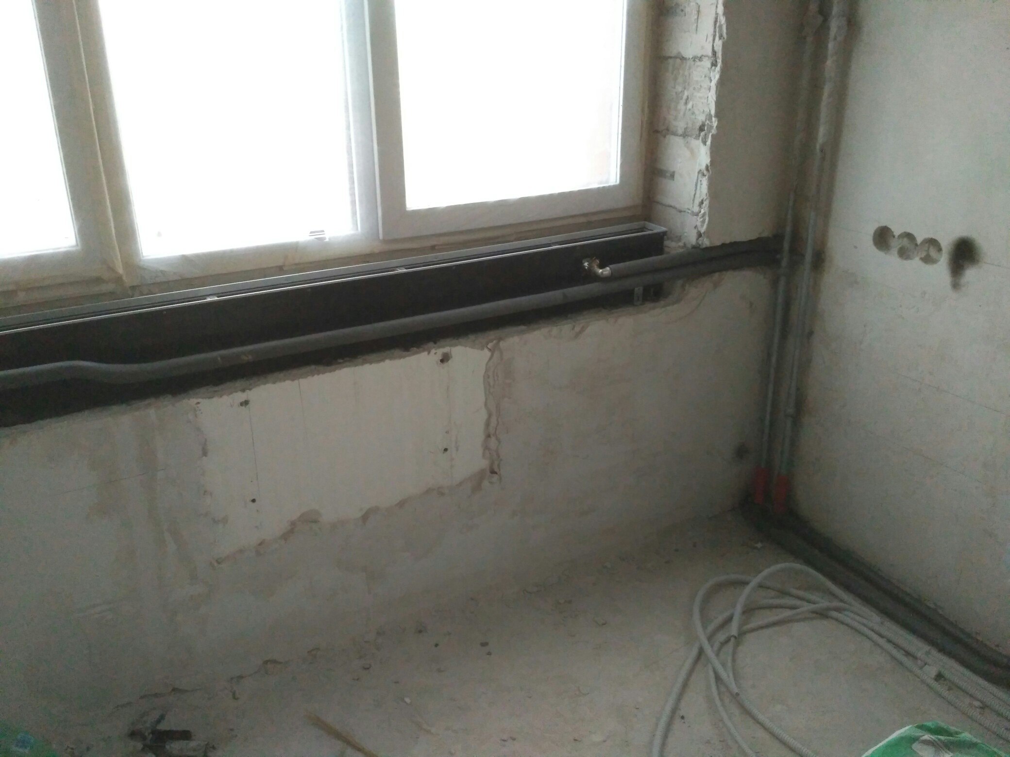

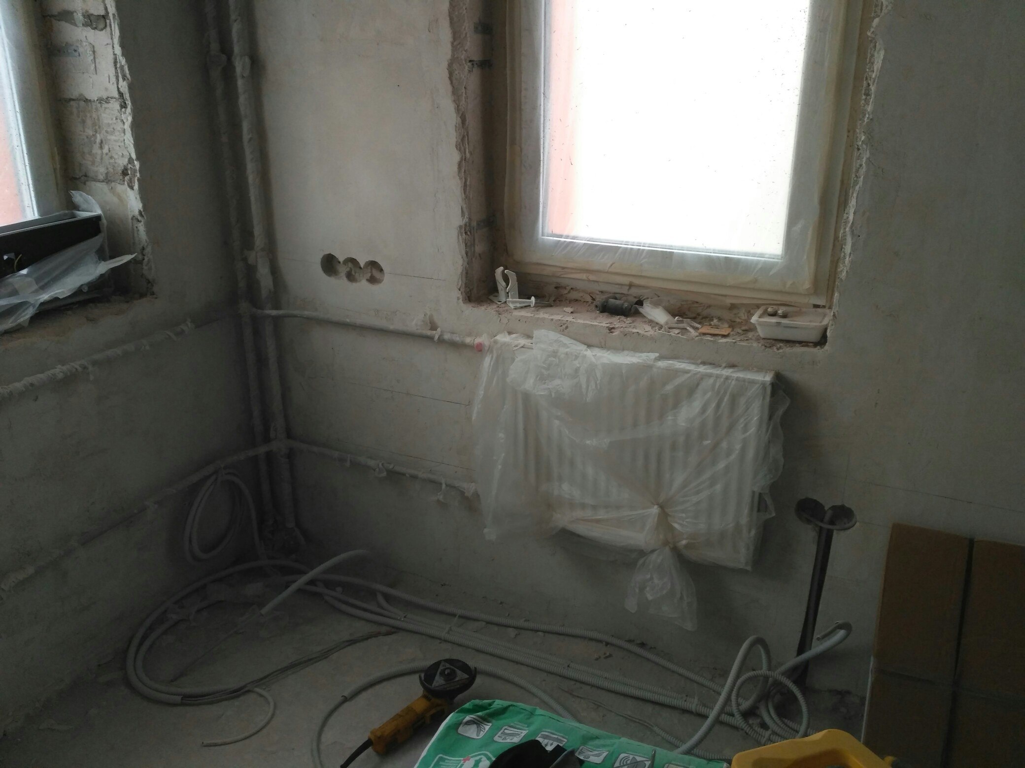

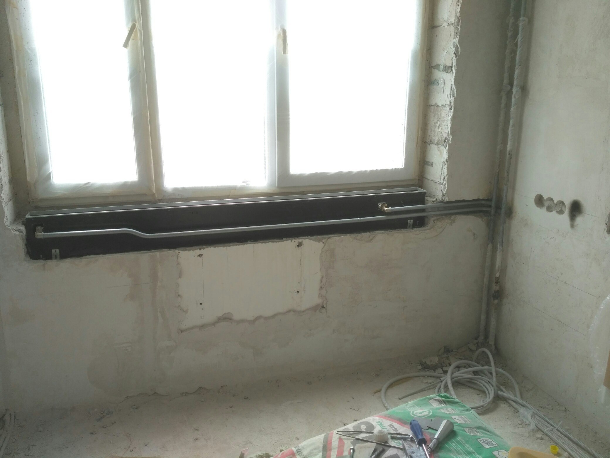

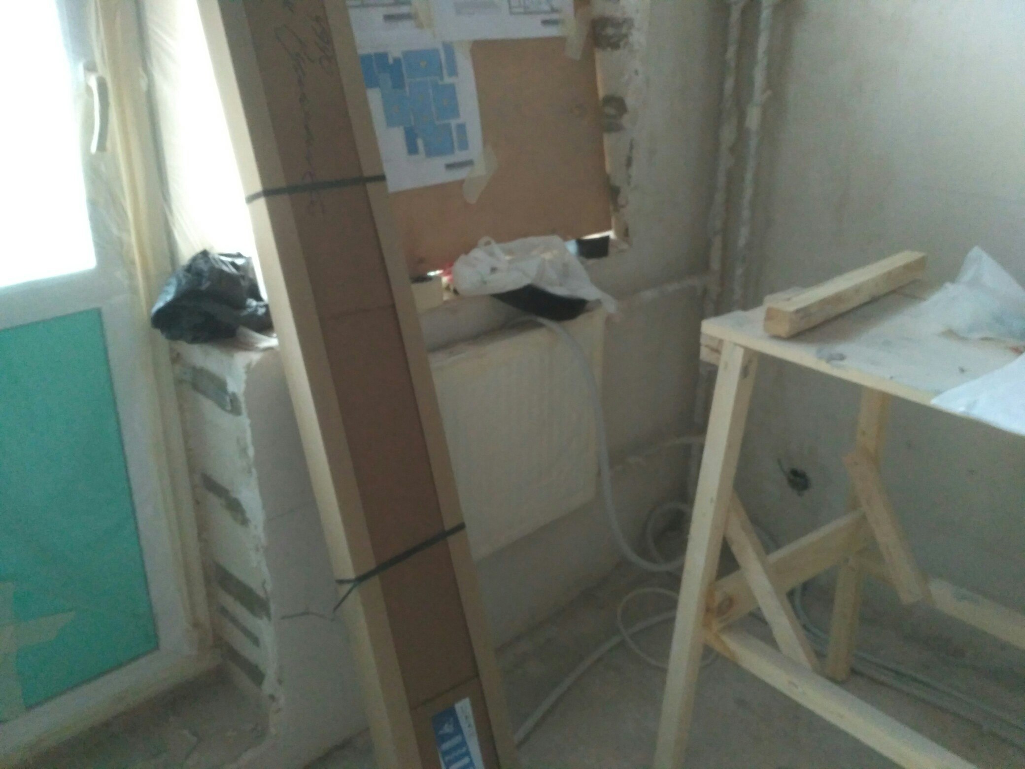

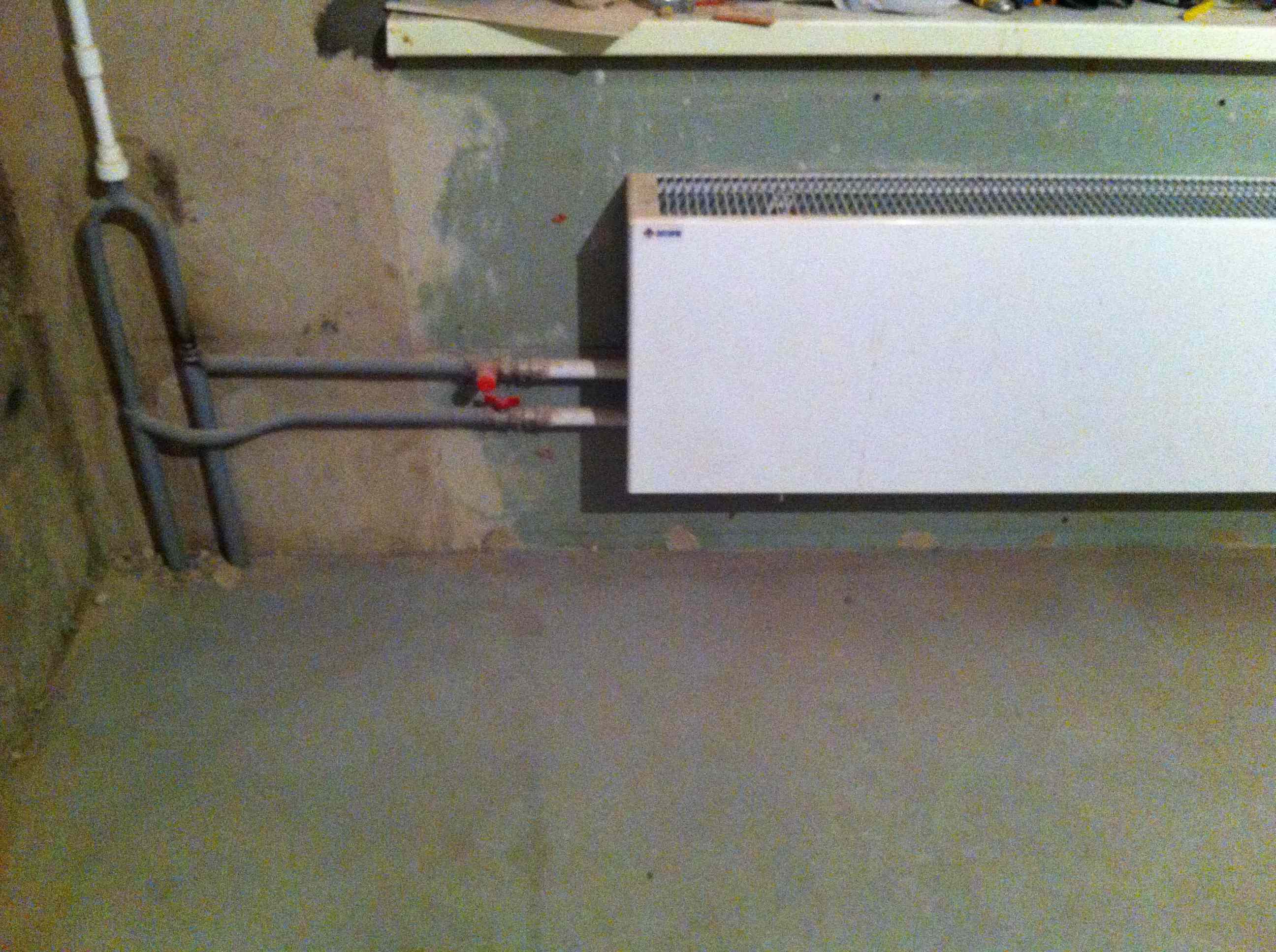

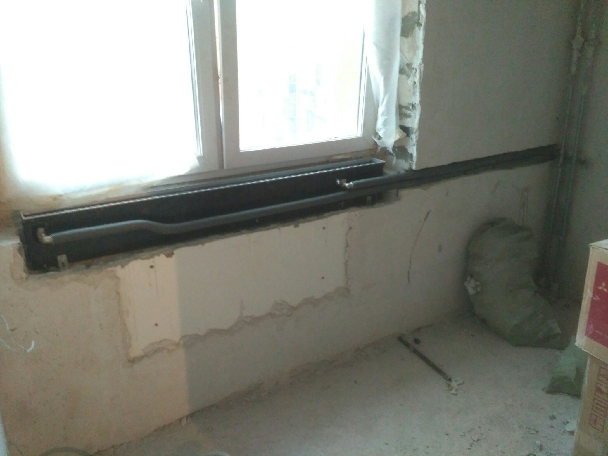

не совсем биметаллические и даже не радиаторы, но темне менее, замена стальных панельных радиаторов в новостройке на стальные трубчатые Arbonia и внутрипольные и внутриподоконные конвекторы,
прошу простить за качество фото. света было мало. камер не было вообще)
было до:
и стало после:
к сожалению заказчик не однозначно определил желаемый путь прокладки подводов к радиаторам, поэтому на предыдущих фото монтаж на этом не закончился...

Стандартный монтаж, ничего необычного за исключением шаровых кранов - усиленная серия Valtec Perfect, рассчитанные на повышенное давление Pn-100 bar для прямого крана и Pn-80 для углового, а также на повышенные радиальные механические нагрузки. Для тех кто желает иметь запас по надежности запорной арматуры. В отличии от стандартной серии, а также от любых латунных кранов других производителей, Valtec Perfect изготавливается из латуни стойкой к вымыванию цинка марки CW602N.

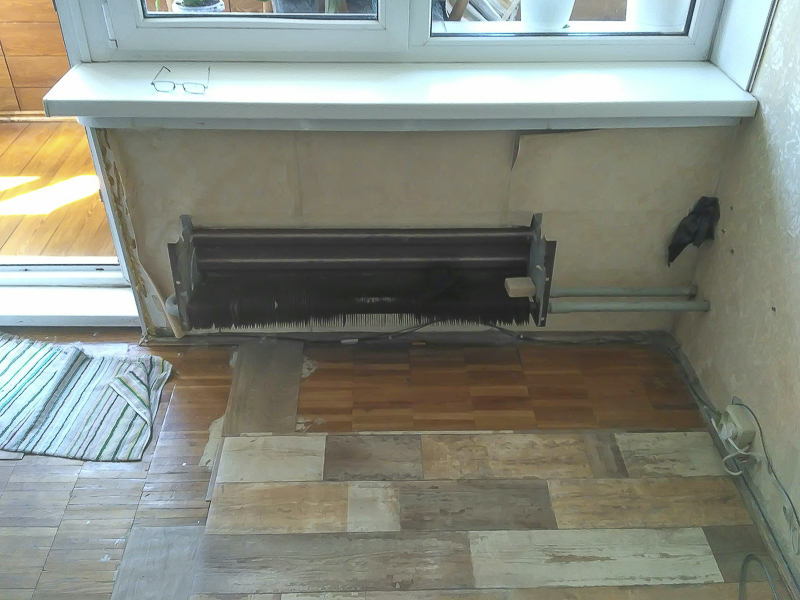

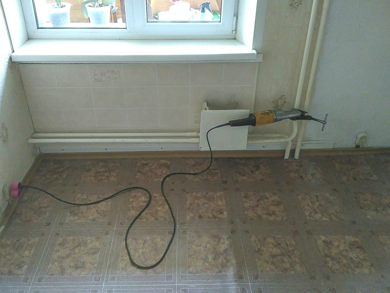

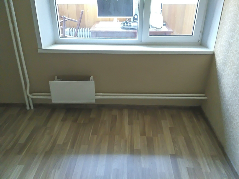

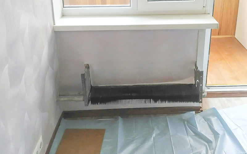

Замена конвекторов на биметалл в доме серии И-700-A, весьма распространенных на Юго-Западе и в Зеленограде.
было до
и стало после

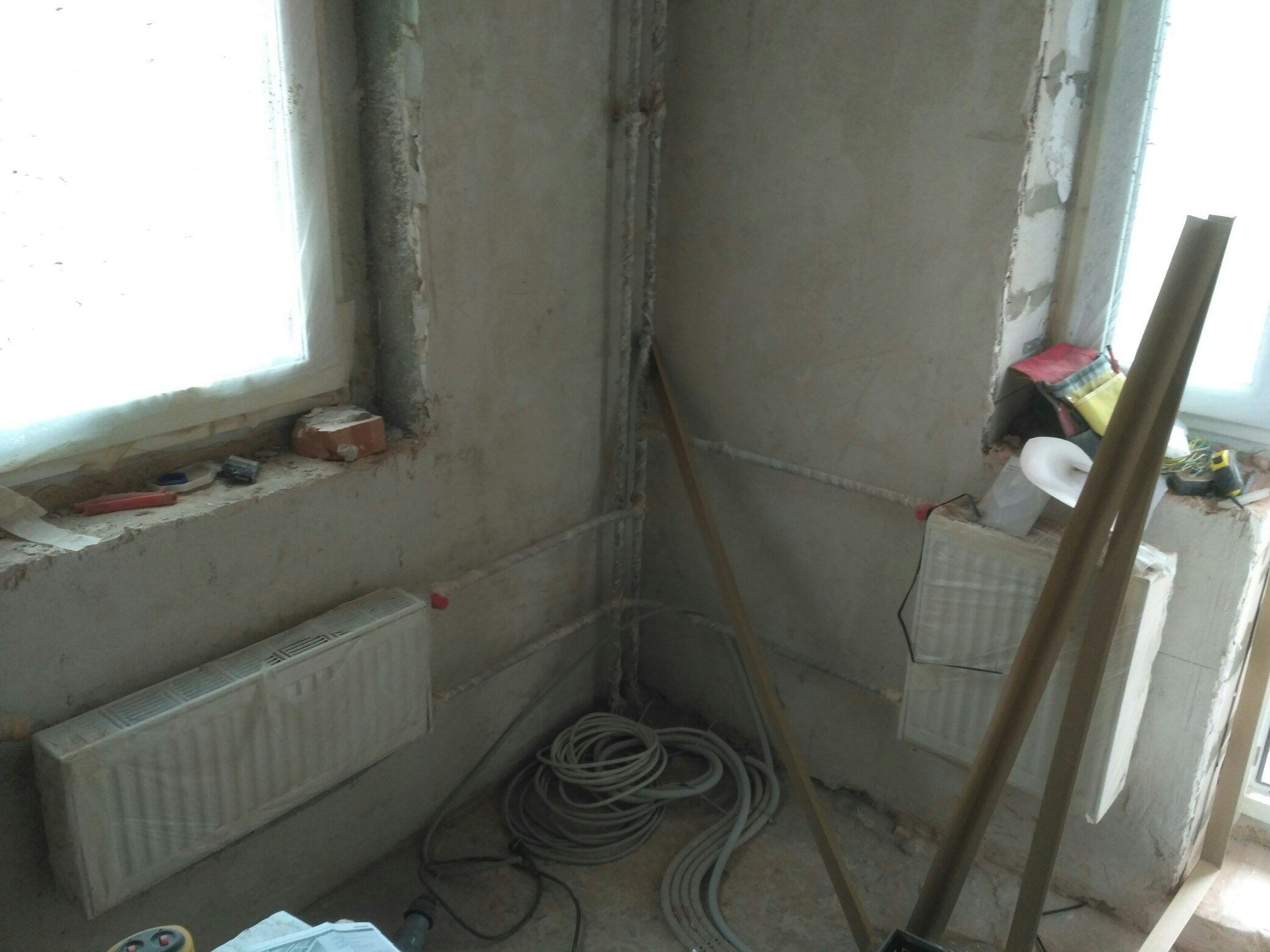

Доброго дня! Подскажите, знающие люди, по следующей проблеме. Вводные данные: квартира однокомнатная новая в панельке. 17 этаж (последний). Висят пластинчатые радиаторы. Зимой тепло, но хочется эстетики и решил заменить на биметалл. Комната 24 квадрата - думаю поставить 14 секций. Радиатор будет в нише фальшстены. На фото белая труба вверх - воздушник на чердак. Теперь вопросы: 1) какой тип подключения будет оптимален для меня? Нижний или диагональный? 2) 14 секций - много/мало? 3) на фото видно, что подводы расположены высоко (от трубы до пола где-то 250 мм) и нижний придется опускать, чтобы поставить 500 радиатор, но как я понимаю, это неправильно. Без сварки тут не обойтись? Просто хотелось отделаться малой кровью - самостоятельно поставить нормальные коренные краны, а уже после повесить радиатор.

03.07.2017 в 16:35:53
rusfox написал: какой тип подключения будет оптимален для меня?
только диагональный
rusfox написал: 14 секций
На 24 квадрата примерно так
rusfox написал: Без сварки тут не обойтись?
Не обойтись, труба обратная ниже радиатора и отходит от дальней нижней пробки радиатора
