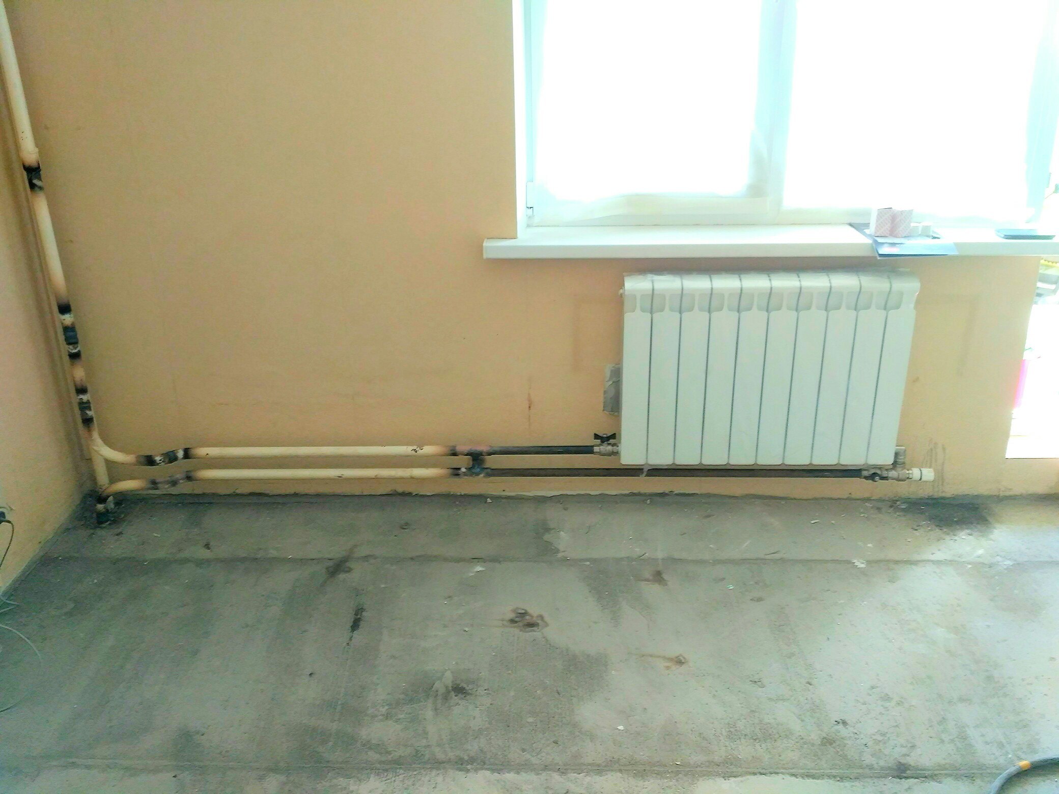

молоток, благодарю. А подскажите удлинитель потока - зло? Есть вообще разница диагонального подключения и бокового с удлинителем? Они продаются или колхозятся?

Ересь самоделкиных Диагональное равномернее прогревается и никаких побочных эффектов не наблюдается

ну и последний вопрос из разряда "для уверенности": регулирующая арматура не является запорной? т.е. в идеале ставятся шаровые, а после них термоголовки? термоклапан на выходе обязателен?

rusfox, Формально, регулирующая арматура может выполнять роль запорной, т.е. если вам нужно снять радиатор - это сделать вы сможете. Однако, если нужно будет провести аварийный ремонт регулирующей арматуры - возникнут проблемы.

rusfox написал: ставятся шаровые,
на случай замены
rusfox написал: термоклапан на выходе обязателен?
Не обязательно, если комфортно чувствуете без регулировки радиаторов. И вариант - ручные регулировочные вентили поставить без автоматических термоголовок.

Благодарю. Все стало ясно. Осталось найти сварщиков нормальных, согласных 2 точки подключить.

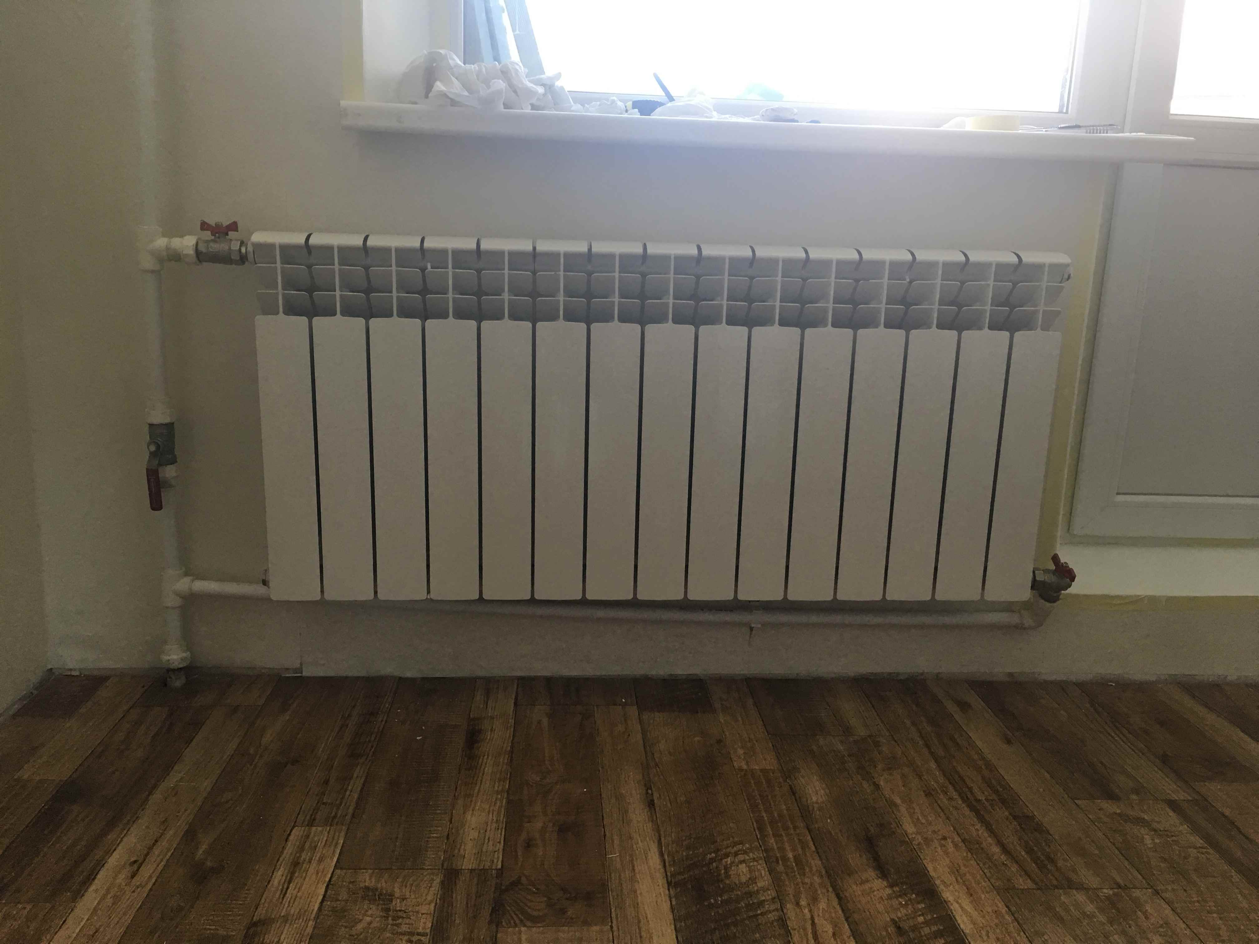

Добрый день уважаемые мастера. Прошу профессионального совета. У меня последний 9 этаж, подача снизу, было очень холодно, поменяли батареи- мастер посоветовал диагональное подключение, подача снизу. Теперь сомневаюсь. Пока еще не поздно, может передалать? Что посоветуете?

присмотрелся детально на ваше фото, кошмар...все переделать на металл, вот что посоветую...и убрать кран со стояка...не мастер вам посоветовал, а обычный халтурщик, не имеющий понятия как выполняется монтаж радиаторов отопления в многоквартирных домах. читайте внимательно текст на первой странице этой темы.

Олегович, Спасибо большое за ответ Вот после первой страницы форума и задумались. А что скажете про диагональное подключение с заходом снизу? Этот вариант имеет право на жизнь, или только сверху?

NeMasterYa, подключайте как хотите, но обратка должна выходить из нижнего коллектора

NeMasterYa, В вашем случае работать будет, но есть три НО:
  1. Кран на стояке. Если вы его перекроете, батарея станет греть гораздо хуже. И вообще, всякое заужение данной трубе при таком подключении ухудьшает циркуляцию теплоносителя в радиаторе. Лучше эту трубу делать бОльшего диаметра, особенно в районе верхней трубы.
  2. Уклон нижней трубы (левый край трубы должен быть или вровень или ниже правого края)
  3. Полипропилен.
