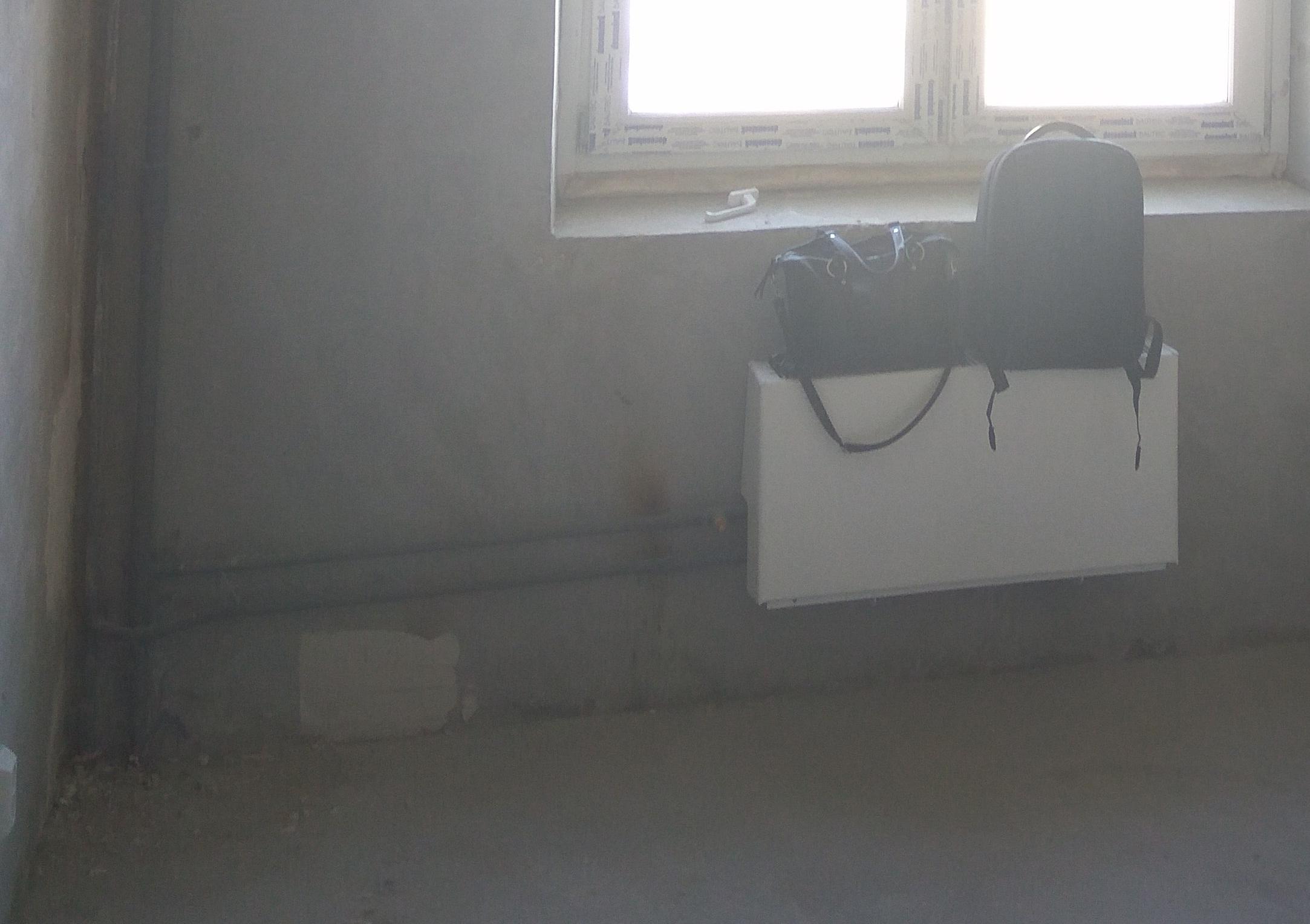

Здравствуйте! Прошу вашего совета. В новостройке стоят пластинчатые стальные конвекторы, а мы собираемся ставить биметалл Рифар. СО - двухтрубная. Сантехники УК говорят следующее: во-первых, только боковое подключение - все отводы от стояка только параллельно полу, никаких "гусаков", углов и обводов. Во-вторых, обязательная переварка обоих отводов от стояка выльется в 5000 рублей за каждый радиатор, всего их пять. Плюс на каждый радиатор нужен регулятор данфосс или глобал, причем конкретные модели, никаких валтеков, ваттсов или итапов, точка. Я в отоплении полный ноль, стоит к ним прислушаться и нанять на исполнение работ, или есть другие способы поставить биметалл, наняв на работу стороннего специалиста? На фото - собсно радиатор в одной из комнат, в остальных все ровно то же самое.

KuJIoBaTT написал: только боковое подключение
С количеством секций на радиаторе до 8-9 штук да, свыше 9-10 предпочтительнее диагональ
KuJIoBaTT написал: на каждый радиатор нужен регулятор
Термостатический вентиль выбирайте самостоятельно, важно сэкономить, тогда по цене Джиакомини, Стоут подешевле будут, на остальные марки (данфосс, фар, овентроп и т.п.) цены сейчас "дикие". На обратный трубопровод за место запорного вентиля можно шаровый кран поставить, определяйтесь.
KuJIoBaTT написал: за каждый радиатор, всего их пять
Мастера берут за полную обвязку радиаторов под ключ, а учитывается еще оптовая работа ? Интересуйтесь рынком, конкуренция у всех, часто сантехники УК загибают. Возможно без сварки обойтись, если вас устраивает высота нижней трубы, которая является "обраткой" под будущее подключение нового радиатора. И не смущает отступ обоих труб от стены.

молоток написал: С количеством секций на радиаторе до 8-9 штук да, свыше 9-10 предпочтительнее диагональ
все радиаторы по расчетам по 8 секций, если боковое подключение в этом случае не скажется на эффективности, то мне, по сути, и без разницы
молоток написал: На обратный трубопровод за место запорного вентиля можно шаровый кран поставить, определяйтесь.
Я думал поставить запорные и на подаче, и на обратке - для легкости демонтажа в случае чего. А между запорными вентилями - термостат и регулировочный вентиль под шестигранник. Это допустимо? Бугатти трехсотой серии или валтек пёрфект подойдут?
молоток написал: Мастера берут за полную обвязку радиаторов под ключ, учитывается еще оптовая работа. Возможно без сварки обойтись, если вас устраивает высота нижней трубы, которая является "обраткой" под будущее подключение нового радиатора. И не смущает отступ обоих труб от стены.
Я спрашивал в плане адекватности цены за монтаж. Если да, то, естественно, заплачу сколько нужно. По вашим словам я понял, что всё в пределах среднего, значит - буду нанимать и делать. P.S. Невнимательно прочитал. Не знаю насчет скидки, в разговоре с ними шла речь про все радиаторы в квартире, вердикт - 5000 за один, и баста. Они мне в тот день делали отводы от стояков в сантехшкаф, ставили по моему настоянию компенсатор-петлю в стояк ХВС и вырезали ПС-оцинковку "от застройщика", вместо нее ставили мой ПС из нержи. Со всеми моими материалами за работу взяли 3000. Нормальная цена или нет - судить не могу, но подсознательно я думал, что выйдет дороже. Стояки - ППР, точек сварки было в районе десяти, воду сливали. Установку кранов, муфт и пайку байпаса я делал сам, санты делали угловые отводы от стояка.

KuJIoBaTT написал: не скажется на эффективности
НЕ скажется
KuJIoBaTT написал: на подаче
Немного напутали, на подаче ставится терморегулировочный вентиль. На обратке - запорный вентиль (под шестигранник), который можно заменить шаровым краном с ручкой-барашком, тем же валтеком или бугатти.
KuJIoBaTT написал: Не знаю насчет скидки, в разговоре с ними шла речь про все радиаторы в квартире
Золотые мастера, учитывая оптовую работу.

молоток написал: НЕ скажется
Ну и отлично, спасибо.
молоток написал: Немного напутали, на подаче ставится терморегулировочный вентиль. На обратке - запорный вентиль (под шестигранник), который можно заменить шаровым краном с ручкой-барашком, тем же валтеком или бугатти.
Значит, два шаровых и один терморегулятор. Так и запишем в склерозник.
