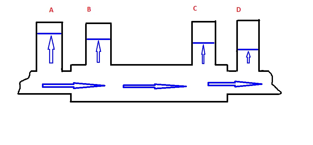

Inch1964 написал: Посмотрите мою схему (только оцинковку не делайте). Делаете уширение (участок трубы байпаса) такой же длиной как межколлекторное расстояние радиаторов. Ввариваете этот байпас в стояк со смещением вверх на 100-120мм.
Видео интересное нашёл :
!#[https://www.youtube.com/watch?v=Kv9X_aEfKLY] .
Там , с 1.35мин , показано падение напора . Схематически выглядит так :
Поэтому возник вопрос .Почему не подключать обратку к точке B , а не как у Вас к А ? В В ведь напор меньше , следовательно и "гравитации" запуститься легче . Если уже обсуждалось , ткните пожалуйста .) поиском не нашёл .

con написал:
con, в законе Бернулли прямо говорится, что относится он к ламинарному потоку жидкости. А на видео видна очень большая турбулентность потока. Скорость потока в видео, кажется говорилось, около 5м/сек. На видео видно, что даже возникает сильная кавитация. А такой скорости ТН в стояках отопительных систем не бывает.
Потому и пъезометр с ламинарным потоком будет выглядеть так
Применительно к предлагаемой мною схеме, из показанной картинки предлагаю рассмотреть только точки 2 и 3. Как при подаче ТН по стояку снизу. К точке 2 подключается обратка радиатора, а к точке 3 - подача в верхний коллектор радиатора.
Как видим, при этом в точке 3 подключения верхнего подвода радиатора к стояку, давление будет больше, чем в точке 2 подключения нижнего подвода. Каковой перепад давлений и будет создавать циркуляцию ТН через радиатор сверху вниз по всем секциям. Не противореча гравитационному напору, а складываясь с ним в том же направлении.
