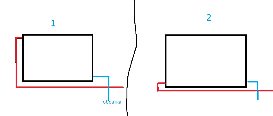

привет. подскажите как лучше подключить радиатор алюминиевый http://s52.radikal.ru/i137/1310/4d/dde6b02541e8.jpg раньше был подключен как на рис.2. только обратка и подача были наоборот. постоянно у меня собирался воздух, мне кажется это из за нижнего подключения.
сейчас добавил несколько секций и думаю переделать немного трубы. дом частный 2х этажный. система отопления открытая, т.е. обычный котел и расширительный бочек не герметичный + стоит насос ....батарея стоит на втором этаже и обратка идет в комнату на первом этаже (в прошлом году внизу было тепло)
хочу подключить по рис.1, мне кажется так не будет скапливаться воздух у меня. но мне сказали что с включенным насосом будет нормально, а вот если отключится насос, то батарея будет на половину холодная и нужно подключать так как на рис.1. так ли это? как посоветуете?

Aleksandr83 написал : система отопления открытая,
Рисунок.Где эта батарея находится относительно котла.Где бачек? Она сейчас функцию РБ выполняет.

касимов, котел находится на первом этаже. от этой батареи идет обратка на первый этаж еще на 2 батареи, а уж потом к насосу и котлу. бочек на 2м этаже выше уровня батарей РБ...не знаю что это...если функцию рабочей батареи, то нет. отопление еще не включали

РБ расширительный бачек. подрисуй к батарее остальное отопление.Так не подсказать как переделывать.
