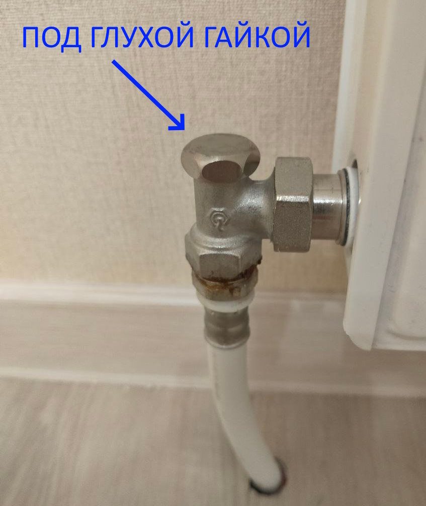

Подскажите, пожалуйста, насколько важную роль играет вот эта штука при установке радиатора? Находится под гайкой, которая закрыает механизм регулировки обратки radiator ring
При демонтаже радиаторов потеряли пару таких, в связи с чем вопрос: насколько безопасно включать отопление без этих деталей? Я так понимаю, что это какое-то уплотнительное кольцо или что-то вроде этого
Сообщений: 139220
15.12.2024 в 15:05:34
Anacapre, найти похожие и поставить, на случай если механизм краника по течёт
