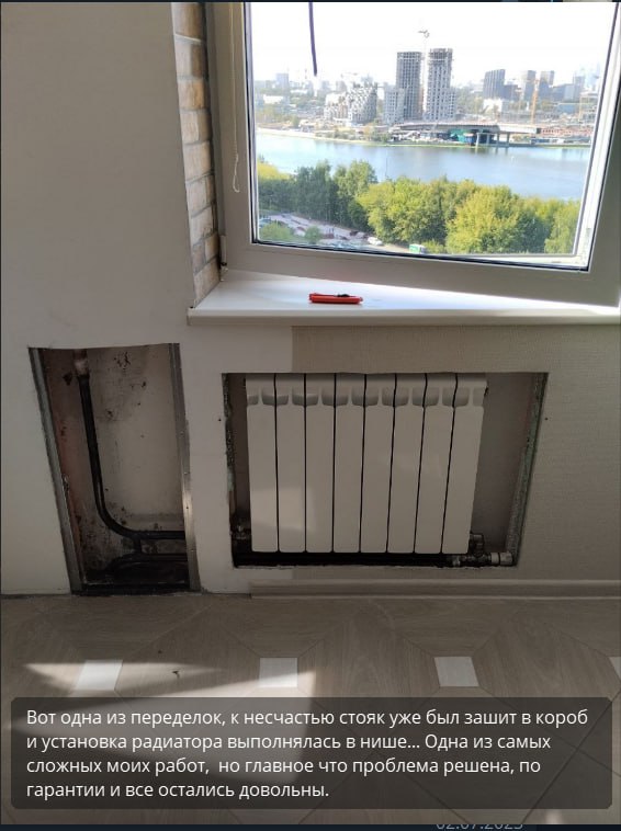

за то у меня идея возникла, в целях повышения производительности труда, может мне соединять нижнюю трубу согнутой на трубогибе трубой под 90гр с верхним отводом из стены и в нее вваривать обратку из радиатора? Или заужение байпаса нужно?
Если ставится термоклапан, то не нужно заужать байпас вообще. Вообще для конкретной схемы нужно смотреть. Но в общем случае так.

Но есть и другая мысль что лучшее враг хорошего. Еще свежо предание о насосе Бернулли...3 потерянных дня, 3 расстроенных и мерзнувших всю зиму семьи. До выполнения у заказчика нужно собирать стенд, накачивать давление и собирать полноценную схему в деталях и тестировать с разными скоростями насоса и только после того как все ок в различных вариантах тогда и выполнять и тогда следующая мысль - и ради чего? Чтобы на 0.0Х % уменьшить сопротивление на стояке или увеличить мощность радиатора или на 5 минут короче выполнять монтаж? И кто это оценит? Все равно по стояку там будет что попало.
Вот если бы мне ТСЖ или УК заказало капремонт с наиболее эффективной схемой подключения радиаторов в первую субботу бы поехал насос и котел покупать или как вариант изучать программу.

Freeland, делал стандартно, с отступами расширения 10D, плавным переходом, почему не работало хз, переделал на них низ и боковое при верхней.

Олегович написал 24.06.2026 в 10:40
Freeland, делал стандартно, с отступами расширения 10D, плавным переходом, почему не работало хз, .....
Схема и фото осталось? Интересен анализ.

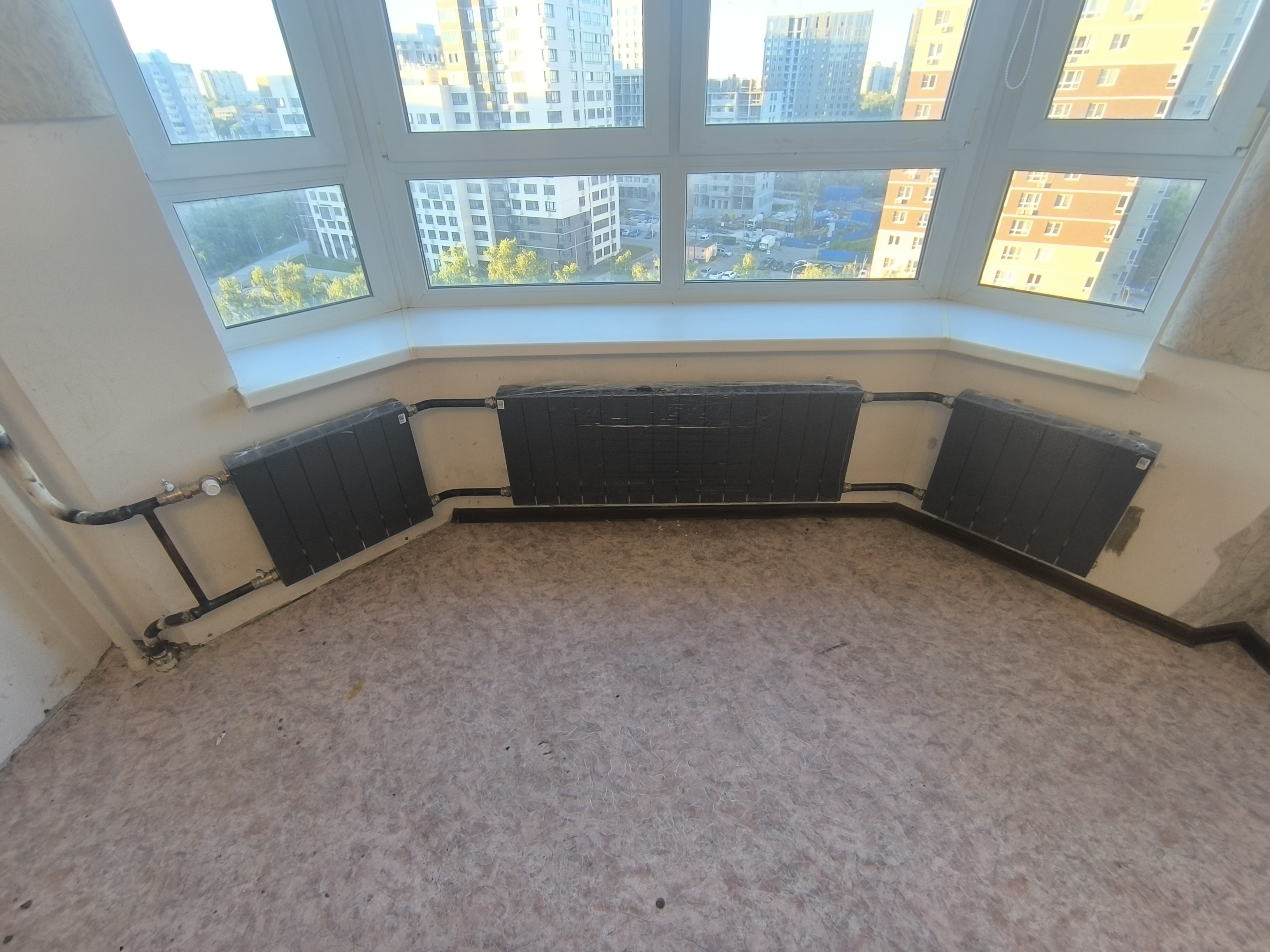

я кидал Инчу ссылку, он не отреагировал, ну ты теперь разбираешься)) дерзай) в кухне переделали 1000029367 в комнатах не стали, там грело нормально.
