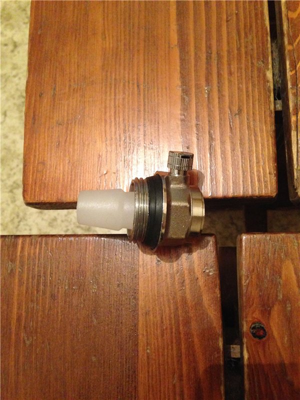

ВТБ! написал : газоотводчик
торчит запорный кран и сливают они воду на пол (тоесть мне на потолок...) и явно постоянно они это делать не будут.
Stc написал : Заявка в обслугу
Спасибо за совет. А стоит тогда ждать пока они в подвале поменяют местами обратку и подачу (собрались варить в ближайшее время) ?
И еще вопрос - если на 5м этаже тоже поменянные батареи, мне надо будет это указывать или требовать проверки каждой квартиры?

zefir написал : торчит запорный кран и сливают они воду на пол (тоесть мне на потолок...)
Я про другой:
zefir написал : вкручивал пробку автомат на 3/4 в место крана маевского, результатов не дало
Кстати, что за пробка-автомат на 3/4"? На дюйм есть, а меньше что-то не знаю.

перепутал на дюйм она

На сегодня. Шум воды пропал, но постепенно охлаждаются по две крайних секции на каждой батарее. В средней также скапливается воздух. Сегодня снова приходили сантехники, скоро еще предложат решения.
Почитав про диагональную схему подключения, возник вопрос в правильности подключения на "подаче" (в большой комнате) т.е. на схеме "подача" снизу слева, а "обратка" сверху с права. По схемам и фото работ мастеров - "подача" сверху слева т.е. диагональ наоборот!
