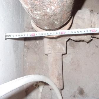

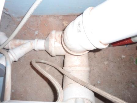

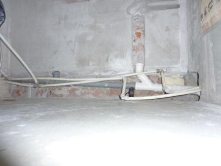

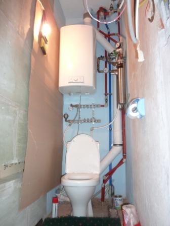

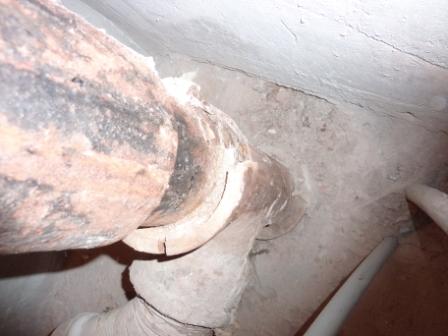

Всем привет! Делаю ремонт в квартире своими силами. 4 этаж 5-и этажного кирпичного дома серии 1-447с-37. В начале ремонта принял решение о замене стояка канализации и водоснабжения т.к.- состояние крестовины оставляло желать лучшего да и требовалось ее опустить, а стояки водоснабжения были выполнены с применением ПП невнятного не армированного материала (о них чуть позже). Было:

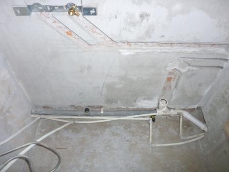

Начал переделку

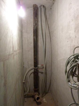

В итого вот что имеем на сегодняшний день
Двигаемся дальше в сторону ванной комнаты

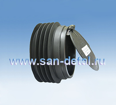

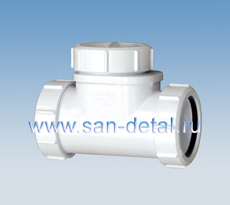

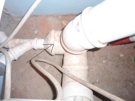

Тут я и столкнулся с проблемой. При сливе унитаза на верхнем этаже (5-й, последний) заливает мой 50-й лежак. Заливает не по детски. При выставлении в проектное положение, труба наполняется до тройника на серой канализации (он естественно временный). Редукция 110/50 направлена вниз. При таком положении как раз получаю 6-7 см до оси выпуска ванны. Пробовал поднимать чуть выше. Один фиг шумит, булькает и заливает, но чуть меньше- до тройника раковины. В голову приходит вариант с обратным клапаном вот в это место (как раз помещается)
Клапан типа такого
Maxelle
Maxelle
Регистрация: 30.01.2013
Железнодорожный
Сообщений: 148
23.10.2013 в 13:58:49

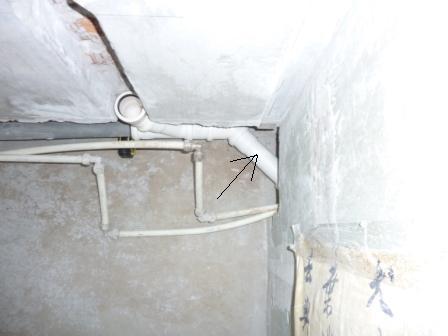

Или вот сюда
Клапан такого типа
Конечно в ситуации с применением ОК возникает вопрос доступности и обслуживания, что немного напрягает. Скажите, есть у меня варианты без установки обратного клапана?
Стояк не забит!
Еще дребезжит обратный клапан Итап Европа 3/4 установленный на ГВС;)
виктор1
виктор1
Регистрация: 20.12.2011
Сообщений: 1989
24.10.2013 в 00:04:26
Может покрутите бутылку 110*50 в верх, чтоб вода не могла зайти- в лежак 50.

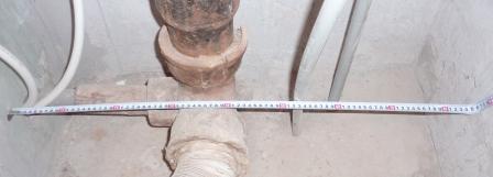

Maxelle написал : варианты без установки обратного клапана?
И еще*падающий сверху ломик(выскользнувший из руки),начнет развивать скорость....*

ser000
ser000
Регистрация: 09.04.2013
Сообщений: 11260
24.10.2013 в 08:37:55
Warhamster написал : Лежак поди как раз в той стороне, куда кака едет с горки?
По фотографии, на мой взгляд, горку можно поднять и выше, что бы уменьшить эффект от горки, но у товарища заливает и в проектном положении: > При выставлении в проектное положение, труба наполняется до тройника на серой канализации (он естественно временный).
На лицо или на лице засор или заужение ниже, но ТС утверждает:
Maxelle написал : Стояк не забит!
Мистика!
Maxelle
Maxelle
Железнодорожный
Сообщений: 148
24.10.2013 в 08:51:44
виктор1 написал : покрутите бутылку 110*50 в верх
Тогда получу высоту примерно 12 см. под слив с ванны
касимов написал : И еще*падающий сверху ломик(выскользнувший из руки),начнет развивать скорость....*
Сам переживаю за это. Думаю на оголовке стояка под зонтом оставить записочку сантам, что бы не торопились кидать ЛОМ:scare
Ну прям туда не едет конечно. Там же еще угол в крестовину вставлен. Поток как бы выравнивается на этом участке.
ser000 написал : По фотографии, на мой взгляд, горку можно поднять и выше, что бы уменьшить эффект от горки
Здесь согласен. Возможность есть. Перебирать все равно т.к. ревизию не предусмотрел:(

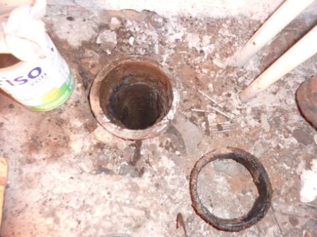

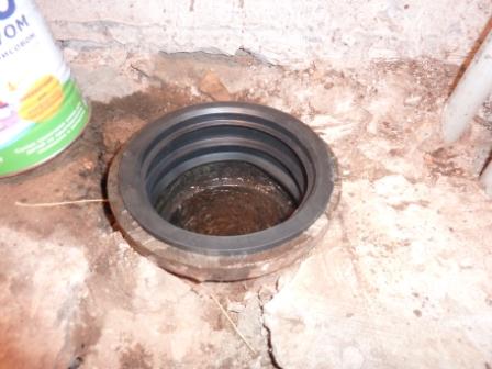

ser000 написал : Стояк не забит! Мистика!

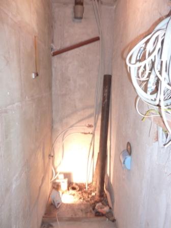

При разборке чугунного стояка очень хорошо просматривалась трасса метров на 5-6. Да и если бы был забит стоки при смыве моего унитаза шли бы тоже в 50-ку
касимов написал : варианты без установки обратного клапана?
Та крестовина что белая (слева на фото в сообщении касимова)- то же самое что и разворот редукции:(. Второй предложенный вариант интересен, но боюсь не смогу уйти влево двумя углами 45. т.к. расстояние до оси 16-17 см пара фоток в дополнение Состояние стояка однородное по всей длине. Вот такое

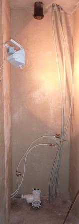

Чую впереди еще проблемы с установкой инсталяции:cool: Расстояние раструба не по центру Поможет ли мне эсцентрик такого плана?
По поводу заброса стоков в 50 лежак, смотрю в сторону увеличения расстояния вверх от крестовины. Так сказать что бы избавиться от "горки". Через 2 дня отпуск, а у меня ОТР не утверждены "в производство". Посоветуйте что нибудь:help
Кстати, где правильнее будет разместить ревизию 110?
Warhamster
Warhamster
Регистрация: 23.12.2010
Самара
Сообщений: 5440
24.10.2013 в 15:13:22
Там, где к ней будет доступ нормальный. Немного ниже середины трубы, ближе к тройнику.

Warhamster
Warhamster
Самара
Сообщений: 5440
24.10.2013 в 15:56:17
А что я могу сказать? Во-первых, Вам надо было с соседом сверху менять вместе трубу. Во-вторых, кучу Ваших проблем решила бы замена тройника или крестовины - что там у Вас. Это возможно, опять же, если над Вами всю трубу поменять на пластик.
А по центровке вообще же не понятно, что нужно. Нарисовали бы на полу, где будет инсталляция. Или еще лучше ее приставить на место, и смотреть что к чему. Вы примеряли? Может, там обычным отводом каким-нибудь можно обойтись.
