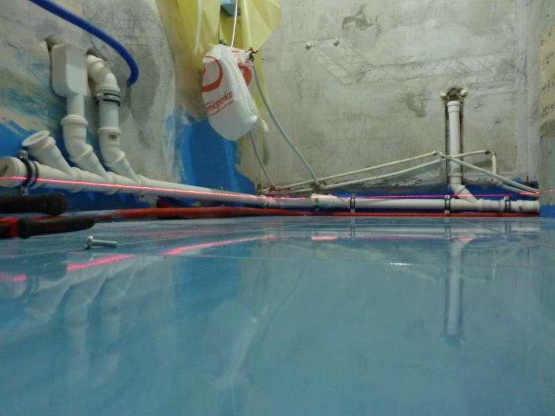

Maxelle написал : При сливе унитаза на верхнем этаже (5-й, последний) заливает мой 50-й лежак. Заливает не по детски. При выставлении в проектное положение, труба наполняется до тройника на серой канализации (он естественно временный).
Не страшно. Главное чтобы все сечение трубы не перекрывало и не заливало в сифон ванной.
Maxelle написал : Редукция 110/50 направлена вниз. При таком положении как раз получаю 6-7 см до оси выпуска ванны.
ИМХО, можно и 10-11 см. Но смотреть по ванне и выпуску.
Клапан бы не ставил - толку от него?
Maxelle написал : Тогда получу высоту примерно 12 см. под слив с ванны
Может и это пройдет - смотреть по регулировке ножек. У меня получился допустимы размер от 10 до 12 см - при высоте ванны по мануалу соответственно 54...56.
Maxelle написал : Поможет ли мне эсцентрик такого плана?
ДА. Есть и обрезные с регулируемой высотой. У них клей в комплекте.

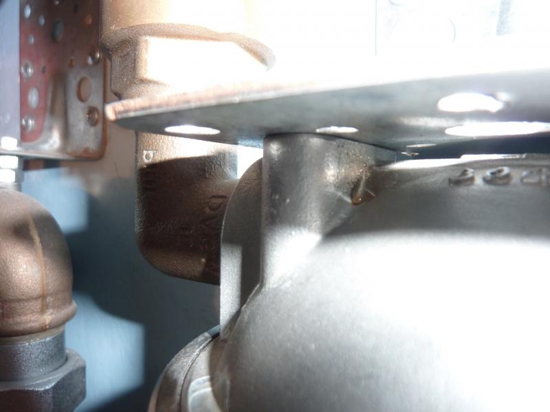

Спасибо за столь развернутые ответы и то что посетили тему;) А по поводу Рехау, на самом деле, я не жалею. Качественная красивая труба радует хотя бы глаз. Расстроила башка фильтра Акватик которая оказалось бракованной. Примерно 1 капля в 5 мин. накапливается. Надо варить или менять:mad:

Продолжаю собирать канализацию
Maxelle написал : Расстроила башка фильтра Акватик которая оказалось бракованной. Примерно 1 капля в 5 мин. накапливается. Надо варить или менять
Дабы не быть голословным

Maxelle написал : Продолжаю собирать канализацию
Молодец, красивая работа :applause:

Mazayac написал : Молодец, красивая работа
Спасибо, стараюсь. Запилю фото отчет потом
