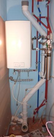

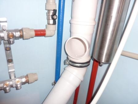

Warhamster написал : замена тройника или крестовины
На какую?
Warhamster написал : Это возможно, опять же, если над Вами всю трубу поменять на пластик.
Зачем?:confused:
Warhamster написал : Может, там обычным отводом каким-нибудь можно обойтись
Здесь согласен. До инсталяции пока дело не дошло. Думаю эсцентриком обойдусь.

Maxelle написал : На какую?
Какая понравится;)
Maxelle написал : Зачем?
А вообще да, если Вы уже поменяли себе на пластик, значит, проблем нет. Но вообще, меняют трубу выше, поскольку пластик чугун не удержит, если что.

Warhamster написал : пластик чугун не удержит, если что
Держится отлично. Когда ломал старую каналюху проверял это дело. Собираюсь дополнительно кронштейнами зафиксировать. За это не переживаю В данный момент озадачен крестовиной. Домой приду, попробую что нибудь помудрить. Однозначно понял, увеличить длину стояка до крестовины или изменить направление выхода на 50. Жаль что у Рехау скудный выбор крестовин......

Стоило ли брать рехау? Вы, мягко говоря, не по технологии их установили;), что на 200% убивает разницу между этой и любой другой трубой. Только для понта? Лучше бы уличную тогда ставили, она хоть прочнее.

Warhamster написал : Стоило ли брать рехау?
Нет, не стоило.
Warhamster написал : Только для понта?
Получилось - да. Беленькая, понтовенькая, немецкая сцуко
Warhamster написал : Лучше бы уличную тогда ставили, она хоть прочнее.
Не думал я об этом в тот момент
На днях перебрал стояк. Проблем с забрасыванем стоков с верхнего этажа не наблюдаю Установил ревизию

Maxelle, Что то кран к колектору весь в полном окружении.Вдруг замена.Подходы есть?Или демонтаж всего узла?

Интересно, а отчего появилась трещина на чугунной трубе?Уж не потому ли, что в прцессе эксплуатации она оседала с 5 этажа и перекашивалась? Тогда где гарантия, что нынешняя пластиковая белая труба(установленная, к тому же, в ослабляющем вертикальную прочность изогнутом виде), в случае начала соседом сверху каких-либо строительных манипуляций(типа обрезаний крепежа к стене части чугунного стояка при ремонте в санузле),сможет удержать вес чугунной конструкции?:confused: Да, наверное, еще и плиткой всё обложится, останется только лючок небольшой.

касимов написал : Вдруг замена.Подходы есть?
Знал что кто нибудь да спросит:). Подход таков: как бугатти помрет, берем ножницы, паяльник, пиво и за 10 минут устанавливаем новый кран. Просто сработал закон подлости- кончились у продавца с американками на 20. А места у меня в шкафу остается предостаточно. Даже думаю там полки разместить.
ma-masha, Может она и оседала последние 30 лет. Сейчас все стоит мертво. Ни трещинки вокруг стояка за пол года. Еще думаю укрепить кронштейнами торчащий участок чугунины. Тройник у соседа сверху лежит раструбом на плите перекрытия т.е. ему уже ползти некуда. А на счет маленького лучка- точно нет. Над инсталяцией будет установлено пластиковое окно (с сэндвичем) почти до потолка. Над окошком будут проходить кабеля и вентиляция (как в вашем сан узле)

Maxelle написал : Над инсталяцией будет установлено пластиковое окно (с сэндвичем) почти до потолка.
Почему именно окно? Оно же толстое, тяжелое и дорогое?:)

ma-masha написал : Почему именно окно? Оно же толстое, тяжелое и дорогое?
По толщине ну 60 мм. Зато доступ отличный. Шумоизоляция хорошая. Держаться будет за 3 стороны. С рольставнями не хочу заморачиваться, поэтому решил пластиковый стеклопакет. Закажу с завода за 4 тыс, это не такие большие деньги. Потрачено на ремонт уже достаточно много, только не видно этого ни фига:cool:. Делаю все сам, поэтому экономию вкладываю в хороший материал. Что то переделывать через 5 лет не хочется.

Окна распашные бывают и алюминиевые, в 1 стекло, балконные. Они потоньше.
