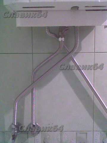

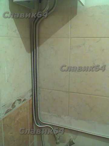

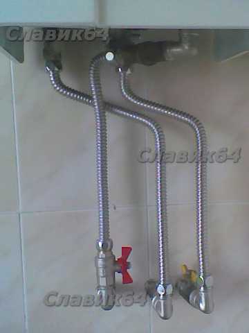

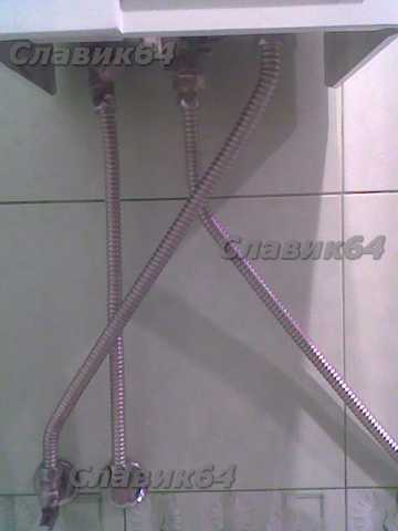

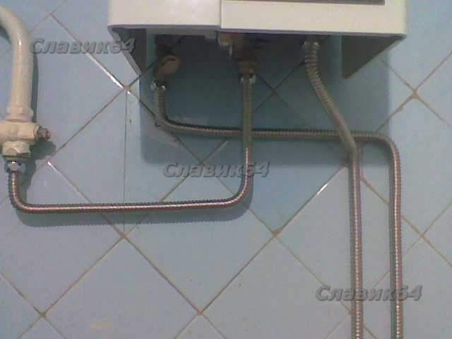

Vladimir_Vas написал : У меня стоят два куска по 50 см длиной - вой был просто атас!
На этих фото есть 50 см?
Никакого воя не было!
Ну здесь, думаю, точно больше 50 см! И здесь никакого воя! Давление около 5!
