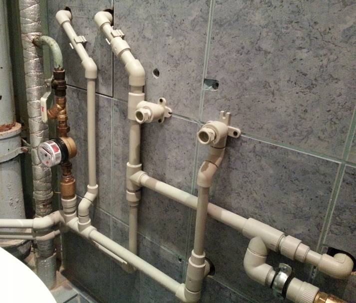

касимов написал : Купи и танцуй от этой площадки.Эксцентрики не нужны.Удлинить можно чем угодно,размер уже под смеситель.Только площадка 1/2",Нужен будет переход на 3/4".
Найн! Эти площадки нужно запретить, т.к. есть один единственный момент, который делает фактически невозможным их реальное применение. "Последний стык" называется. Когда магистрали ХВС и ГВС варятся отдельно - и то тяжело его место подобрать. А когда они сцепляются между собой воедино вот на такой планке - всё, тушите свет. На любой хоть капельку сложной разводке будет беда. Вот, например, здесь пришлось эту планку распилить пополам:

Mazayac написал : Найн! Эти площадки нужно запретить, т.к. есть один единственный момент, который делает фактически невозможным их реальное применение. "Последний стык" называется. Когда магистрали ХВС и ГВС варятся отдельно - и то тяжело. А когда они сцепляются между собой воедино вот на такой планке - всё, тушите свет.
и что будет..объясните?

Mazayac написал : На любой хоть капельку сложной разводке будет беда. Вот, например, здесь пришлось эту планку распилить пополам:
ааа..от линейного расширения? ну я распилю ее..дам зазор...

Mazayac написал : Найн! Эти площадки нужно запретить, т.к. есть один единственный момент, который делает фактически невозможным их реальное применение. "Последний стык" называется. Когда магистрали ХВС и ГВС варятся отдельно - и то тяжело его место подобрать. А когда они сцепляются между собой воедино вот на такой планке - всё, тушите свет.
Сдается мне, это проблема не планки, а схемотехники, то есть методики прокладки. Первый раз делаю водопровод из ПП (у себя в квартире :) ) - и то эта планка видится мне наименьшей из проблем. Сегодня вечером буду паять - завтра-послезавтра откомментирую :)

Юр написал : ааа..от линейного расширения? ну я распилю ее..дам зазор...
Расширения чего и куда? На картинке - из-за неудачной компоновки системы и/или не того порядка спайки человек не смог состыковать трассы на розетке, пришлось ее распилить.

Ага, Вы очень смелы в заочных выводах, тем более для того, кто "первый раз ещё только будет". Компоновка не "неудачная", а наиболее оптимальная для конкретного расположения вводов и потребителей. Никак не состыковать две трассы там было, чем угодно поклянусь :) Две уходящие в правую стену трубы не дают двигать плети относительно друг друга вертикально. Выдвинуть же трубы из стены не дают трассы, уходящие за кадр влево (бойлер там). Уточню на всякий случай, что на фотографии планка заменена двумя водорозетками, а сама распиленная героиня стоит по другую сторону стены (не выбрасывать же её).
Юр написал : и что будет..объясните?
Ничего не будет, сами увидите сложности в процессе сварки :) только непонятно, зачем их себе создавать? Возьмите раздельные водорозетки - и всё.

Юр, Только эта планка спасет.Резать ее не надо.Она конечная точка.Она точно в размер смесителя/если не перегнуть при монтаже/.Каркас под нее сделать усиленный и она никуда не сдвинется.
bober8848 написал : это проблема не планки, а схемотехники,
Для раздельных есть одиночные водорозетки.Ок!

Mazayac написал : Ничего не будет, сами увидите сложности в процессе сварки
Или не увидит, смотря как разводка труб пойдет :) У меня эта водорозетка паяется цельным куском, и потом уже к трассе почти метровыми хвостами припаивается, гни-крути как хочешь.

Юр, Есть разновидность этой особи.Проходная.Нужно только подумать.

Господи, целый консилиум уже тут:) А нет бы всё-таки отказаться от ПП в качестве трассы к смесителю. И розетки взять нормальные, и самому их выставить на планке по конкретному смесу, а не надеяться, что совпадет. Раз такие-то проблемы с материалом - смесак-то не за 10к поди...
