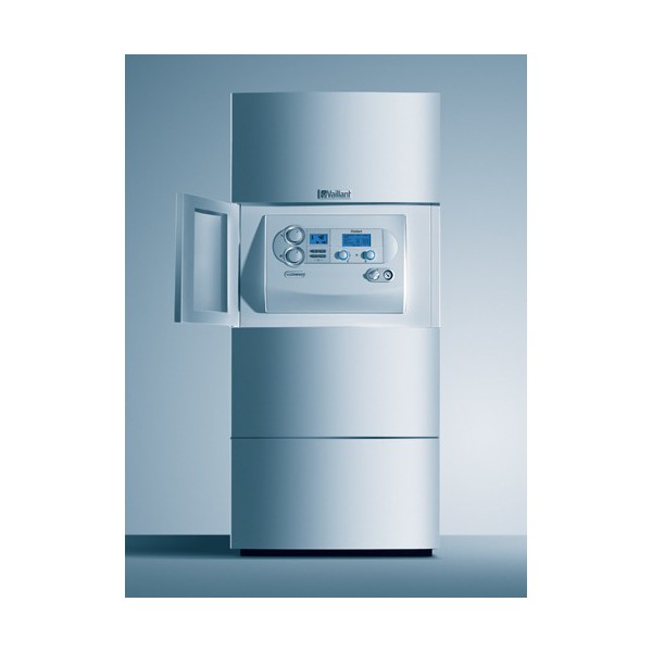

28.11.2013 в 10:01:19
касимов Если мощность котла не увеличивать, то и БКН (с такими запросами по количеству горячей воды), нужно будет ставить литров от 300 и выше.
Если есть возможность поменять безболезненно котел (разрешение газовщиков), и средства на него то, и остается наилучший выбор на конденсационный котел. Который хоть и имеет мощность, например 45 кВт, то нижний предел модуляции мощности у него в 5кВт будет даже меньше, чем нижний предел модуляции мощности на установленном сейчас неконденсационном котле. Сейчас в установленном котле мощностью 20 кВт, нижний предел (минимальная мощность) составляет примерно 8-9кВт. Т.е. в таком случае установка котла вместо 20 кВт, на 45 кВт, никак не отразиться в худшую сторону. Наоборот, экономичность будет выше, а следовательно и расход газа будет мЕньше, чем у старого котла, приведенный к одинаковой вырабатываемой мощности.
Если же ТС нужен конденсационник в колонне (как холодильник со встроенным в одном корпусе под ним бойлером), то есть и такие. Но стоимость уже за 100 тыров. Если средства позволяют, то почему бы и не купить такой?

28.11.2013 в 19:55:55
ditec, тьфу, сорри, если искали на "Зайцев", то там же. На сайте изготовителя - http://www.vaillant.ru/produktsiya/kondensatsionnye-kotly/napolynye-kondensatsionnye-kotly/produkt_vaillant/napolynyy-kondensatsionnyy-kotel-ecocompact.html
