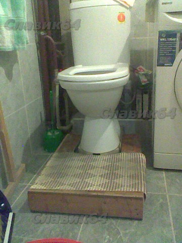

Marina_Vin написал : можно ли так расположить унитаз, чтобы через полгода не было неприятных последствий?
Можно, но себе бы я так не делал.
Marina_Vin написал : ставить унитаз ближе к стояку
и результат гарантирован.

Stc написал : Марина, на "умников",что Вам предлагали варианты, сразу забивайте.
Выбирайте такой вариантПолная шутка с моей стороны! Для особо серьезных уточню, снимал я но УНИТАЗ НЕ МОЙ!!! :)

Стоит точно такой же вопрос. Жена просит поставить унитаз точно также как на картинке у автора темы. Я сопротивляюсь и хочу поставить унитаз поближе к стояку, чтобы раз в все добро попало в стояк.
Мне думается, если поставить унитаз далеко от стояка, то:
  1. Нужно будет поднимать унитаз относительно входа в стояк (говорят 1 см. на метр расстояния)
  2. Что меня больше всего смущает, ладно вода, она пройдет спокойно и утечет. А если по большому, как это добро доплывет до стояка ? Нужно либо много воды (и/или напор), либо добро будет стоять в очереди на попадание в стояк и с каждым последующем смыванием эта очередь будет продвигаться толкая каждого по очереди в стояк. А как по-другому на мой взгляд. Если был бы уклон в градусов 30 - другое дело. Да еще с течением времени на стенках сливной трубы будет образовываться наросты грязи (отходов), что тоже будет мешать сливу нормальному.
То что такой вариант будет работать? - думаю что будет, но вот правильно ли так далеко ставить я не знаю и склоняюсь к тому, что так делать не стоит.
Ответил бы на вопрос автора темы тот кто занимается ремонтом ванных комнат и на практике знает ответ.

Bondik, На вопрос ответ дан.
vanomur написал : все зависит от того на какой высоте у вас крестовина на стояке,

Bondik написал : Если был бы уклон в градусов 30 - другое дело.
А вот это и есть косяк, уклон должен быть именно 1-2 см на метр и не более того, но и не менее, поэтому берется высота крестовины, высота выпуска унитаза и смотрите разницу, если такой уклон получается то можно спокойно делать. Если есть какие то сомнения спуститесь в подвал и посмотрите как лежак сделан, а по нему все тоже самое и плывет и длина к него далеко не 2 метра.
P. S. А ванна какая? Если акрил, то ее отодвигать от стены придется, 110 труба не помещается ни под ни сбоку ванной, а штробить стену для такой трубы это под вопросом.

sarlen написал : А вот это и есть косяк, уклон должен быть именно 1-2 см на метр и не более того, но и не менее, поэтому берется высота крестовины, высота выпуска унитаза и смотрите разницу, если такой уклон получается то можно спокойно делать. Если есть какие то сомнения спуститесь в подвал и посмотрите как лежак сделан, а по нему все тоже самое и плывет и длина к него далеко не 2 метра.
Вы правы по уклону, с остальным не согласен - сравните поток воды через общий лежак в подвале (он еще и прямой!) с возможностями членов семьи + несколько поворотов. Разделяю сомнения Bondik - рано или поздно такой саксофон напомнит о своей длине и форме.

Вы правы по уклону, с остальным не согласен - сравните поток воды через общий лежак в подвале (он еще и прямой!) с возможностями членов семьи + несколько поворотов. К этому еще надо напомнить, что дома подобное принято закрывать кожухом с уникальной плиткой - совсем недалече тут страдалец вопрошал про такой вариант (как сделать чтобы текло, не повредив плитку). Разделяю сомнения Bondik - рано или поздно такой саксофон напомнит о своей длине и форме. Именно это он должен спокойно(!) объяснить супруге.

Marina_Vin написал : Скажите, пожалуйста, можно ли так расположить унитаз, чтобы через полгода не было неприятных последствий?
можно ,но для этого сперва нужно знать,что троиник на стояке позволяет
Marina_Vin написал : Или все же ставить унитаз ближе к стояку?
проще
