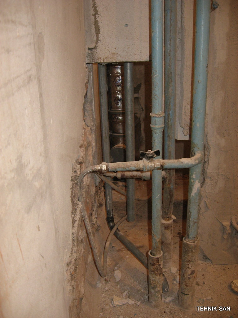

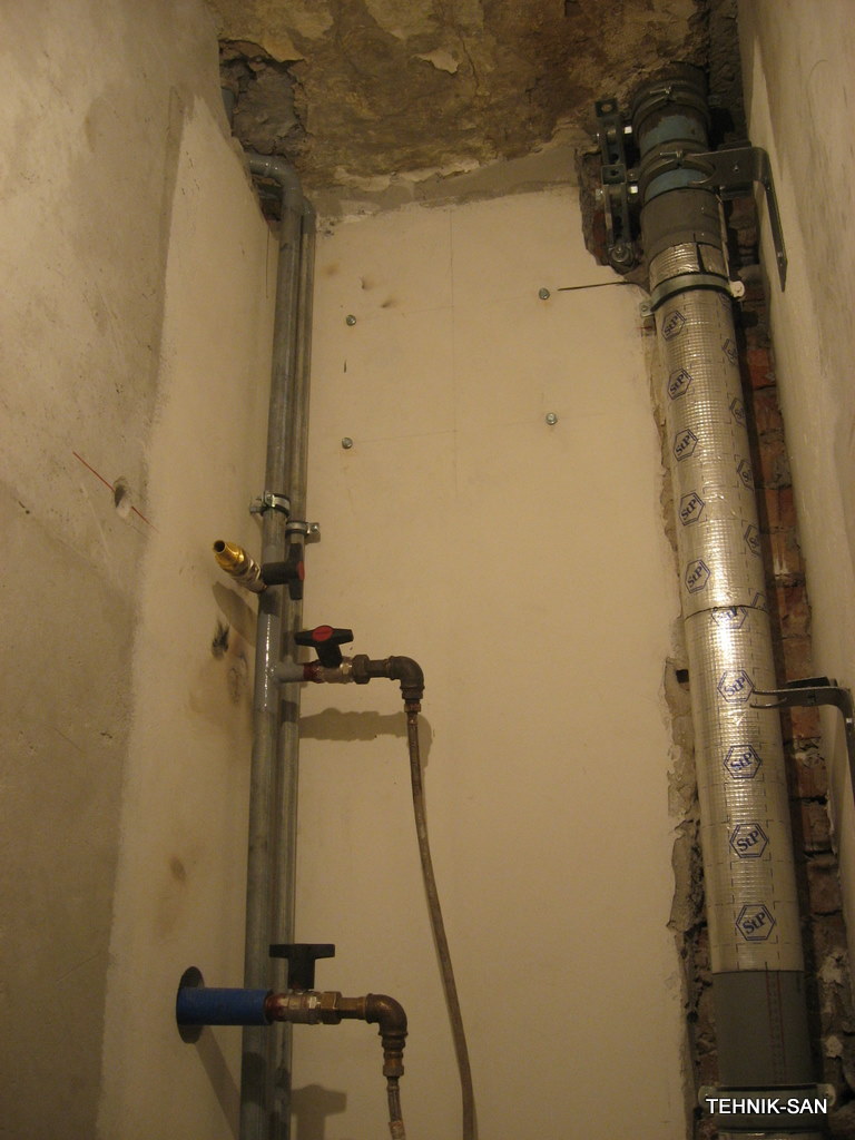

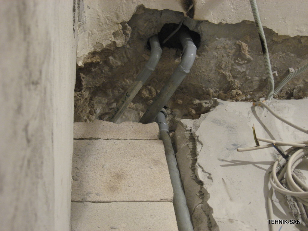

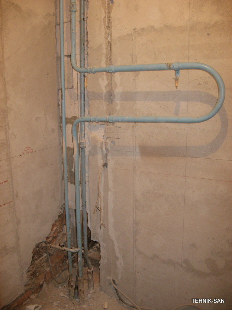

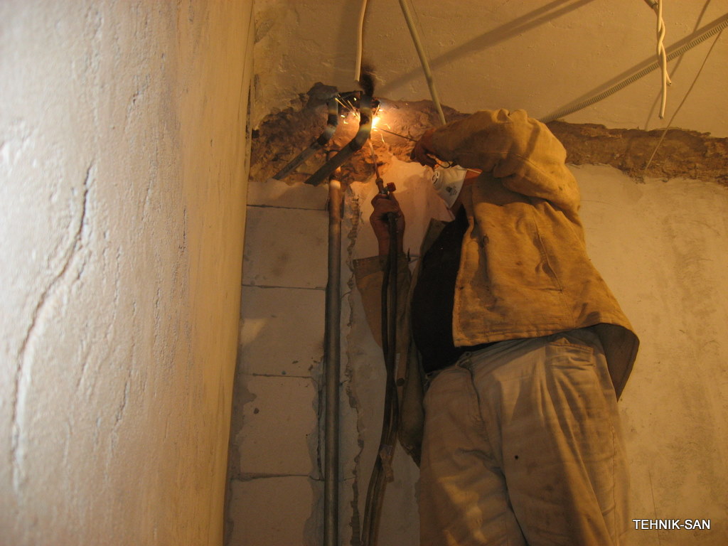

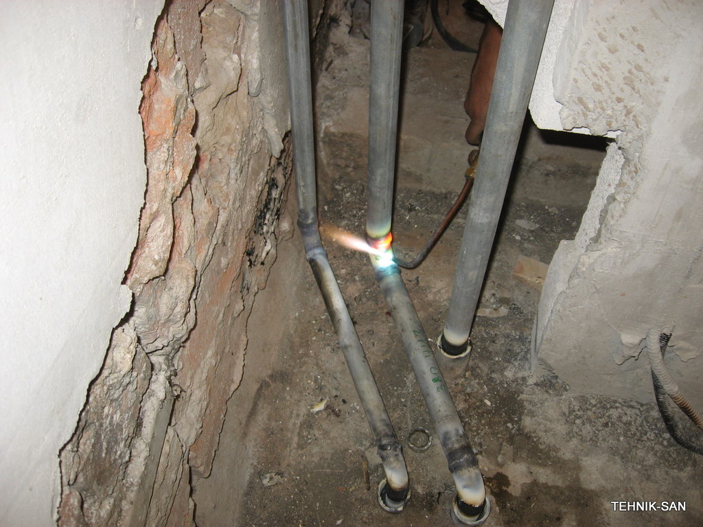

Перенос стояков ХВС и ГВС и рециркулляции, сделал на прошлой неделе. Смотрим подробности

Владелец квартиры согласовал документально в УК все эти работы, УК и предоставило сварщика для выполнения этих работ. Единственный минус - пришлось целую неделю ждать этих согласований
