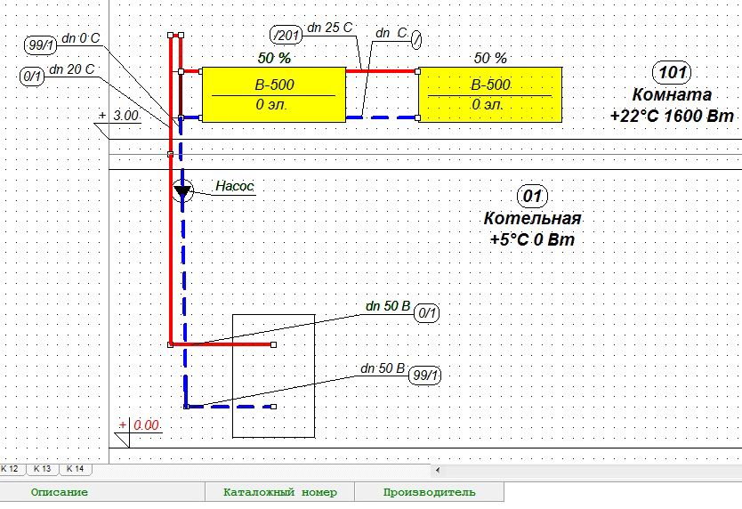

AlexMax, Stc, Дайте несколько схем подключения конкретных типов радиаторов к стоякам вертикальной однотрубной системы. Я их рассчитаю (например для стояка 3 этажного дома) и выложу сюда полный расклад гидравлики для этих вариантов подключения. Чтобы не было разговоров на чистых эмоциях. Только цифры с моей стороны, и ничего личного. Пока же, извините, идет спор, "что лучше, вода или велосипед".

Тихонов написал : А можете рассчитать на мой случай? С боковым подключением 1/2 трубами.
Могу. Давайте длИны, марку труб, и точную марку радиаторов, а также количество секций. Еще нужно точно арматуру указать (если она будет). Можно посчитать без арматуры.

Тихонов, похоже зря пообещал рассчитать. Моя программа Аудитор СО, не умеет, похоже просчитать радиатор в качестве "проходного". Т.е. требуется в этой программе, каждый радиатор присоединять отдельно к источнику тепла. А я и не знал. Ибо никогда в проектах и не использовал (из-за заведомой ошибочности такого подключения) "проходное" подключение радиатора. Вот привожу скрин с рабочего окна программы.
Можно конечно присоединить трубы второго доп.радиаторы справа в этой программе непосредственно к стояку, а не к первому радиатору, тогда можно будет рассчитать.
Если разочаровал, то извините. Физически могу рассчитать, только при присоединении обоих радиаторов к стояку.
