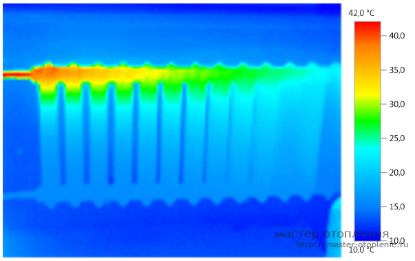

При боковом же, ниже привожу теплограмму, тоже хорошо работающего радиатора с боковым подключением, и в показанном случае, возможно диагональ и дала бы прирост теплоотдачи только в районе 2%. Но это только в ЭТОМ конкретном случае, для этого типа отоп.прибора, для этого массового расхода, дельты Т и прочих по пунктам перечисленных выше условий. На теплограмме видно, что все равно массовый расход теплоносителя уменьшается к дальним секциям от бокового подключения.

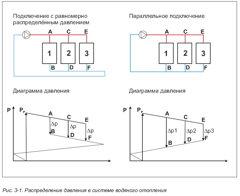

На рисунке ниже видно, какая разница в циркуляционном давлении каждой секции между боковым и диагональным подключением радиатора. И видно, что гидравлическое сопротивление секций радиатора при боковом подключении разное, а при диагональном одинаковое. Поэтому, теоретически, при боковом подключении через секции будет протекать разное количество теплоносителя, а при диагональном - одинаковое. На рис.3.1 Слева - равномерно распределенное циркуляционное давление между секциями радиатора при диагональном подключении. А справа - при боковом подключении радиатора, где через каждую следующую более дальнюю от подключения секцию будет протекать меньше количество теплоносителя, по сравнению с более близок расположенными к подключению секциями.

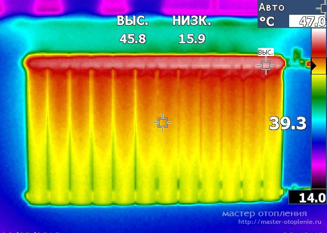

В другом же случае боковое подключение может выглядеть и так:
В разных условиях работают эти отопительнрые приборы. Поэтому и результаты разные. Чтобы обсуждать, нужно обсуждать применительно к конкретике. .

Inch1964 написал : В другом же случае боковое подключение может выглядеть и так:
Вот именно. Диагональ тут будет выглядеть не лучше. Теплоносителя катастрофически не хватает, и не в типе подключения дело.
