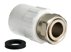

Не сам ППР в целом плох, а фитинги комбинированные вида "накидная гайка + отбортовка из ППР + плоское резиновое уплотнение".
ППР трубу завершаете любым стандартным фитингом с наружной/внутренней резьбой. И уже под эту резьбу подбираете переходник на коллектор. Конкретной ссылки не будет, пардон.

v0-v0 написал : Есть конкретный вопрос про ппр, какой фитинг и с каким переходником нужно поставить, что бы подключиться к коллектору?
http://www.stelmarket.ru/katalog/far/fit42.htm + http://www.stelmarket.ru/katalog/far/fit44.htm + http://www.egoplast.ru/s468.htm

maximys78 написал : http://www.stelmarket.ru/katalog/far/fit42.htm + http://www.stelmarket.ru/katalog/far/fit44.htm + http://www.egoplast.ru/s468.htm
Спасибо, между полипропиленом и переходником 8865 еще американка 5150 - чтобы разобрать можно было, "если что"?

v0-v0 написал : На что заменить соединение полипропилена с коллектором?
v0-v0 написал : между полипропиленом и переходником 8865 еще американка 5150
А в чём прифит такого решения?
переходником 8865 - 150 руб американка 5150 - 250 руб муфты перехода с ПП на металл - 60 руб Умножаем на 7. Итого: 3220 руб.
  • время затраченное на монтаж всего этого.
Может уже сразу раскошелиться на пару подходящих коллекторов (а свои дармовые метрические кому нибудь подарить/продать), по цене и времени выйдет дешевле, например: Отводы с трубной резьбой (ТР) для соединений Flat-Faced (под плоское уплотнение) (Артикул 3824 ТР.) Хромированный регулирующий проходной коллектор MULTIFAR (ФАР) (ВР-НР) с 4 отводами (ТР Flat-Faced) 1537 руб. (Артикул 3822 ТР.) Хромированный регулирующий проходной коллектор MULTIFAR (ФАР) (ВР-НР) с 3 отводами (ТР Flat-Faced) или концевой за те же деньги тогда не придётся ещё и заглушку покупать (Артикул 3819 ТР. ) 1172 руб. Итого: 2709 руб. (цены с far-market.ru )
  • ну тут прикрутить сами коллекторы и 7 гаек на новый коллектор накрутить заменив прокладки.
Или главное не результат, а процесс?

Про коллектор: Соединение ПП-металл в американке это очень плохо - не надёжное соединение. Американка должна быть металл-металл. Допустим такая: http://www.san-detal.ru/amerikanka-20-12-p-1585.html http://www.san-detal.ru/amerikanka-20-34-p-1584.html http://www.san-detal.ru/amerikanka-25-34-p-1583.html

Так мне вроде такую и не предлагали. maximys78 писал о комби муфте: http://www.egoplast.ru/s468.htm

v0-v0 написал : Вы предлагаете оставить прежние оконцовки на ппр?
Если с ними ни каких проблем нет, то почему бы не оставить. Или с ними есть какие-то проблемы? В первом сообщении ни какой проблемы не уловил, кроме желания поставить дармовые коллекторы с ценой присоединительных фитингов дороже пары новых подходящих коллекторов.
v0-v0 написал : Вот их я как раз и хотел поменять
А какова цель замены? Подтекают? Или просто не нравиться, что пластик железной гайкой обжат? Так сейчас пластик в моде, например, METER делает пластиковые счётчики воды с пластиковой гайкой и металлическими штуцерами (причём заявленное рабочее давление до 16 бар, а цена от 300 руб), а вот фирма ОХТА пошла дальше и предлагает уже полный комплект из пластика включая счётчик, гайки и штуцеры. Тем более у вас на входе стоит редуктор который не допустит запредельные давления в ваши владения без приглашения... Ну или, например, у Valtec есть такой фитинг, где прижимается металл металлической гайкой (если проблема в этом): Источник: http://valtec.ru/goods.shtml?2200,VTp.708.0,%D4%E8%F2%E8%ED%E3%20%EC%E5%F2%E0%EB%EB%EE%EF%EB%E0%F1%F2%E8%EA%EE%E2%FB%E9%20%F1%20%ED%E0%EA%E8%E4%ED%EE%E9%20%E3%E0%E9%EA%EE%E9
