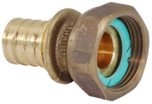

AcidGreen, вы всё не можете уловить ассортимент ) Вот фитинг Rehau который нам нужен (ну, который есть, других нет. Как я уже говорил компрессионный фитинг использовать не желательно):
Как вы его будете цеплять к коллекторам?

62santehnik написал : AcidGreen, вы всё не можете уловить ассортимент ) Вот фитинг Rehau который нам нужен (ну, который есть, других нет. Как я уже говорил компрессионный фитинг использовать не желательно):
К коллектору данный фитинг подсоединяется с той стороны где у него накидная гайка (сгон), накручивается на внешнюю резьбу коллектора, а с другой стороны прижимается к трубе фирменным соединением, гильзой.

AcidGreen написал : К коллектору данный фитинг подсоединяется с той стороны где у него накидная гайка (сгон), накручивается на внешнюю резьбу коллектора, а с другой стороны прижимается к трубе фирменным соединением, гильзой.
Хорошо, правильно. А теперь проанализируйте что произойдёт с ПЛОСКОЙ прокладкой когда вы её прижмёте к достаточно острому КОНУСУ.

Хотя что это я, есть же переходники евроконус-плоское уплотнение :)

62santehnik написал : Хорошо, правильно. А теперь проанализируйте что произойдёт с ПЛОСКОЙ прокладкой когда вы её прижмёте к достаточно острому КОНУСУ.
Вы разговор ведёте к тому что она разорвётся? Я вот сколько не смотрел на фото резьбы разнообразных коллекторов так и не смог увидеть где он там заострена. Везде одна и та же по виду. Вы наверное какие то специальные коллекторы видели с заострённой резьбой.
