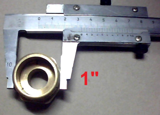

Ребята, выручайте... У кого глаз-Алмаз ?
Что за диаметр на "полотенчике" ? Со слов свидетеля-фотографа, там: наружный 33мм внутренний 27мм

newex написал : наружный 33мм
1"
Дюйм.

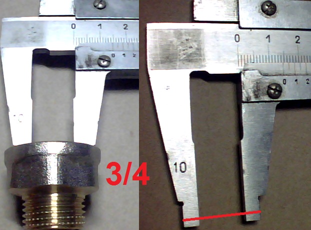

newex написал : внутренний 27мм(?)
3/4.

Стояк ГВС ПП40, перемычка ПП25, тройник на ПС ПП 40х32х40, комбинированная муфта на ПС ПП 32х25 НР ,т.е. 1" ... думаю что угадал ))

newex написал : Но, там ни слова про дюйм...
У водопроводных труб (и всего с ними связанного...) принято указывать диаметр условного (внутренний диаметр трубы...) прохода, и дюйм относится именно к этому параметру...
