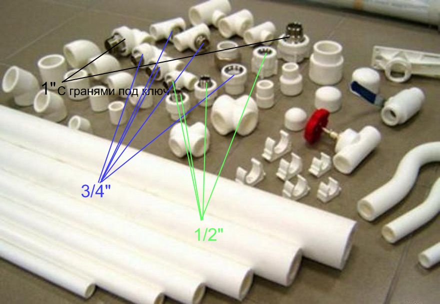

19.02.2014 в 22:35:49
newex написал : Разве не 1/2 ?
Визуально 3/4". На фоне 1" это смотрится как 3/4".
касимов
касимов
Регистрация: 03.08.2012
Касимов
Сообщений: 11922
19.02.2014 в 22:40:19
По *приблизительному* внутреннему диаметру можно обмануться.Но не до 1/2".

newex написал : Стоп, ребята !!! Разве не 1/2 ?
Вы бы хоть коробку от спичек приложили! Легче было бы гадать. Если постараться - по фото можно подумать, что стояк сотка!:confused:

19.02.2014 в 22:52:41
щас запрошу фотку, с ближним ракурсом минуту..

19.02.2014 в 22:58:02
Как бы для сравнения.
newex
newex
Регистрация: 24.01.2013
Сообщений: 485
19.02.2014 в 23:14:19
ну что, я правильные краны заказал ?
касимов
касимов
Касимов
Сообщений: 11922
19.02.2014 в 23:17:57
newex, Правильно. Пока нет воды,чирикнуть и впаять 3/4".(прости господи):o
newex
newex
Сообщений: 485
19.02.2014 в 23:21:53
касимов, 25 это наружный диаметр впаянной трубы, а 1/2 это внутренний диаметр резбового соединеия, верно ?
касимов
касимов
Касимов
Сообщений: 11922
19.02.2014 в 23:31:23
newex, все правильно.Стандартно идет 25мм с 3/4",а 20мм с 1/2".Вот по диаметру трубы и подвел глазомер.И есче.Эти муфты,так же как и полотенчиковые,удобнее с наружной резьбой.Кран будет чуйствовать себя на месте.

newex написал : ну что, я правильные краны заказал ?
newex написал : щас запрошу фотку, с ближним ракурсом минуту..
:Dну и зачем тогда спрашивать если там четко русским по белому все написано- 25-1/2
