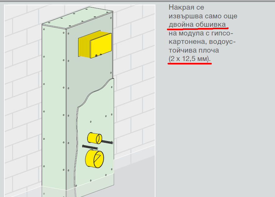

Блин, виноват ;) А вы здесь бесплатно писали, даже про другие помещения ;) вообщем, попытаюсь дописать.........
Wazawai написал : (а может и без ГВЛ?)
Это была моя мысль про 4 пласта кусков под унитаз.
konsta29 написал : А может сразу кирпичную перегородку сбацать?
Газобетон 50 мм, можно и опалубку для бетонной стенки сворганить до 150 мм(есть удлинители для комплекта труб) ;)
BV написал : Вполне достаточно одного лишего слоя ГКЛ, ГВЛ 12.5мм как аналога плитки с клеем.
Неведомы пути господни ;)
konsta29 написал : а даже 2-х слойной.
Если объясните почему в России перегородки из ГКЛ делают на один пласт, мы более бедная страна, а об этом даже не стои вопрос, только на два пласта.
konsta29 написал : Надо шить столько, сколько надо
Виеге верите? думаю, что и без перевода понятно ;)

Wazawai написал : унитаз снять для монтажа плитки, и потом закрепить «постоянно»?
можно, почему нет
Wazawai написал : Вроде никаких трудностей быть не должно (кроме некоторой грязи, хехе)?
Как ни странно, наличие подвесного унитаза и клавиши в пленке дисциплинирует отделочников, по моим наблюдениям меньше заси-ют и аккуратней работают.
В любом случае компакт без бачка приставленный на кирпичах к инсталляции по прошествии некоторого времени в ремонте.... это не для слабонервных....

Wazawai написал : Мне не жалко материала, хоть в 2 слоя его лепить, хоть в 4. Хотелось бы понять смысл.
Инсталляциии viega, tece я бы посоветовал зашивать в 2 слоя, geberit /за исключением бюджетных моделей без верхней перекладины/- в 1 достаточно, т.к разница в толщине металла рамы и исполнении.
Wazawai
Wazawai
Сообщений: 4132
26.03.2014 в 10:11:49
Всё понял, всем спасибо.
