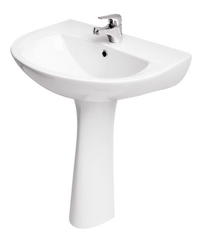

bvn-2005 написал : Раковина предназначена для установки на тумбочку, а надо ее повесить отдельно.
Поэтому и танцы с бубном. Что мешает тюльпан
поставить частично над ванной?
Makarone
Makarone
Регистрация: 12.08.2008
Сообщений: 3284
26.04.2014 в 21:20:16
BV написал : просто многие ставят так, что нагрузка на ногу... ИМХО, правильно крепить раковину, подсовывать ногу, и силиконить минимальный зазор.
я выставляю на ноге, силиконю примыкание, ставлю прокладку(пенополиуретан толщиной 4 мм) между ногой и умывальником, затягиваю крепеж(прокладка сжимается), брызгаю раствором фейри, снимаю лишнее. ) приставными и не нагружаемыми считаю ноги с пружиной в основании. ) субъективно конечно.

BV написал : И как сифон потом обслуживать?
Для обслуживания сифона пьедестал двигать не нужно.
