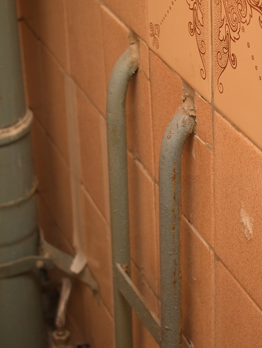

Гипсолитовая сантехкабина. Вся разводка воды - по стене в туалете, а в ванной из стены только торчат 2 муфты под смеситель (на фото). При замене труб планирую сделать примерно также: разводка в туалете (закрою фальшпанелью), а в ванную вывести сквозь стену водорозетки. Но возникла проблема: все водорозетки, какие видел, имеют подводку снизу. Т.е. нужна штроба под трубы, штроба под сами розетки, крепление розеток на дюбеля... А толщина стены всего миллиметров 50. Как быть в таком случае?

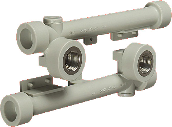

bvn-2005 написал : в ванную вывести сквозь стену водорозетки.
и добавлю,раз уж ПП трубы и шаблон или смеситель.

касимов написал :
Скрутил такую штуку один раз с трубы. ;) Пользую только уголки латунные.

bvn-2005 написал : Как быть в таком случае?
Делаете штробу, собираете трубу, если ничего не текёт выравниваете и местами крепите металлические части на раствор, или лентами. Остальное лучше в пену или энергофлекс.

bvn-2005, Материал каков планируется?
AndyMirror написал : Пользую только уголки латунные.
Полное одобрение! Ему ведь тоже один разок нужно скрутить.;) Чтобы задуматься!

При такой толщине-то - водорозетки лицом к стене + удлинители. Делов-то.

bvn-2005 написал : Гипсолитовая сантехкабина.
Ацеид.Там толщина сантиметр.если отодрать плитку с обеих сторон.
bvn-2005 написал : разводка в туалете (закрою фальшпанелью),
Делаем каркас и крепим разводку.
Warhamster написал : водорозетки лицом к стене + удлинители. Делов-то.
Там планка влегкую уместится.

касимов написал : Ацеид.Там толщина сантиметр
С чего Вы взяли? Миллиметров 50-60 точно есть.

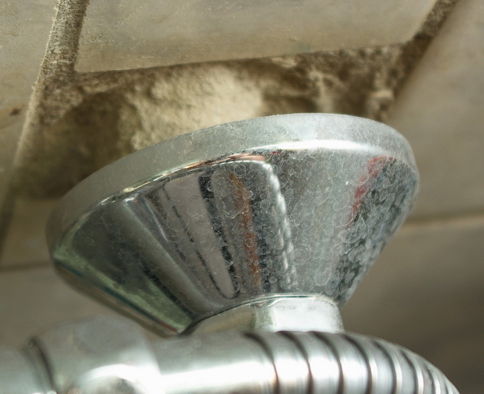

касимов написал : Чтобы задуматься!
:D Пилите, Шура, пилите.
Мне одного раза хватило, спасибо.

касимов написал : и шаблон или смеситель.
Раз уж вы рекомендуете ниппель... У вас помещается отражатель и накидная гайка смесителя на короткой 3/4 резьбе ниппеля? :)
