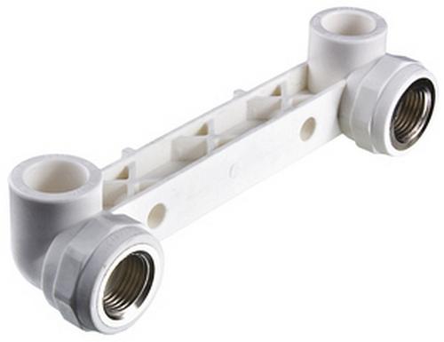

BV написал : отражатель и накидная гайка смесителя
Впритык.

Я делал в такой кабине так. Со стороны туалета крепил пластину крепежную произвольного размера, выдалбливал штробы вниз и место где водорозетки. Дальше как обычно ставил все, закидывал клеем плиточным и вуаля все держится уже два года. Со стороны туалета только где шляпки болтов на пластине я болгаркой стачивал плитку с тыльной части и потом клеил чтоб вровень было. Этот способ позволил убрать все трубы.

касимов написал : Впритык.
На родную прокладку? Не Верю :)
  1. А гаечки поглубже и в отражателях резьба потолще - и пролетели .... или прокладочки по три штучки колхозить?
  2. отражатели повыше и водорозетка на милиметр утоплена - ниппель на один виток в водорозетку вкручиваем, да?

BV написал : водорозетка на милиметр утоплена
Наоборот выдвинута.И не на миллиметр.Закроется отражателем. BV, Это ж колхоз. И базовый подход не приемлем.;)
BV написал : в отражателях резьба потолще
Нихт.Отражатели поглубже. Кто-то сказал:- Ручная работа трудоемкая и высокооплачиваемая.
bvn-2005 написал : С чего Вы взяли? Миллиметров 50-60 точно есть.
Штукатурка и плитка. Если это не супер кабина.
